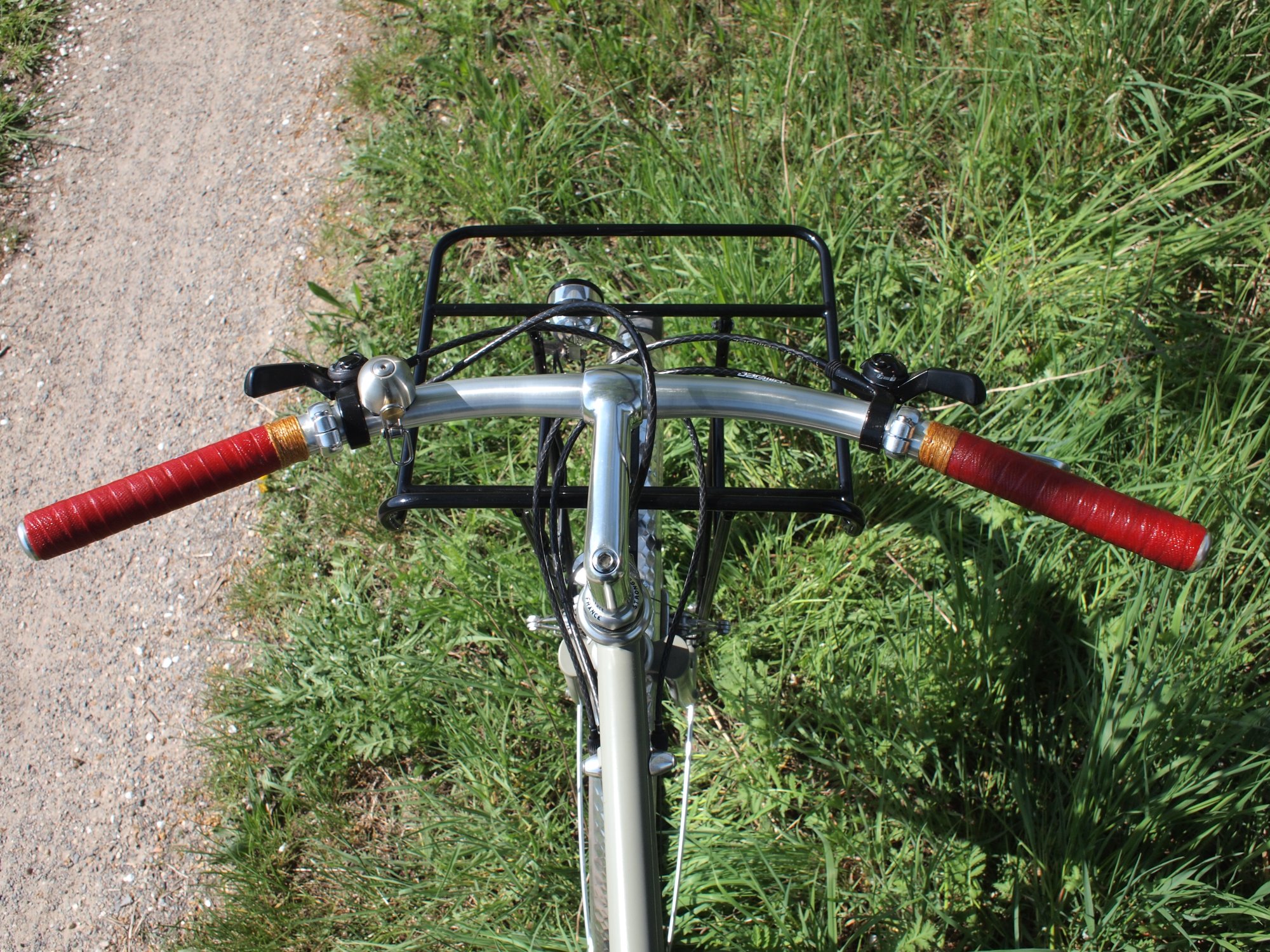

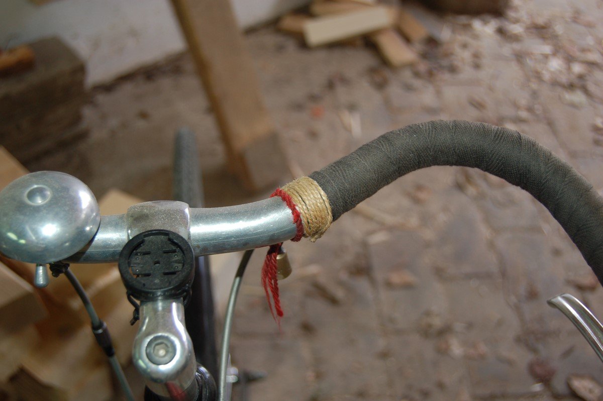

Für Fans eines "rustikalen" Designs gibt es (als Lenkerbandabschluss) noch die "Hanfschnur-Methode": ;)
So was hatte ich weiter oben schon gepostet:
Spagat.
Gruß aus dem Wein/4, André.
Nachtrag, habe gerade gesehen dass "Spagat" wohl kein so bekannter Terminus ist, also Bild:
Und dann bemerkt dass "Spagat" bezogen auf Hanfschnur, Paketband, wie auch immer, ein Austriazismus ist.
Du hast da Schellack drüber gegeben, richtig? Überlege ich für mein aktuelles Projekt ebenfalls - falls ich überhaupt ein farblich sehr gut passendes Band finde.
Welchen Schellack? Macht Farbloser auch schon ausreichend Anfeuerung oder braucht es einen Gefärbten? Wobei's natürlich beinahe unendlich Variationen gibt von sehr hell bis sehr dunkel, schon klar.
Dank und Gruß aus dem Wein/4, André.
Nimm einfach, was Du problemlos bekommen kannst.
Auf der Hanfschnur spielt es keine Rolle, auf einem Textil-Lenkerband schon (welche Farbe bei Verwendung eines gebleichten oder eines ungebleichten Schellacks resultiert).
