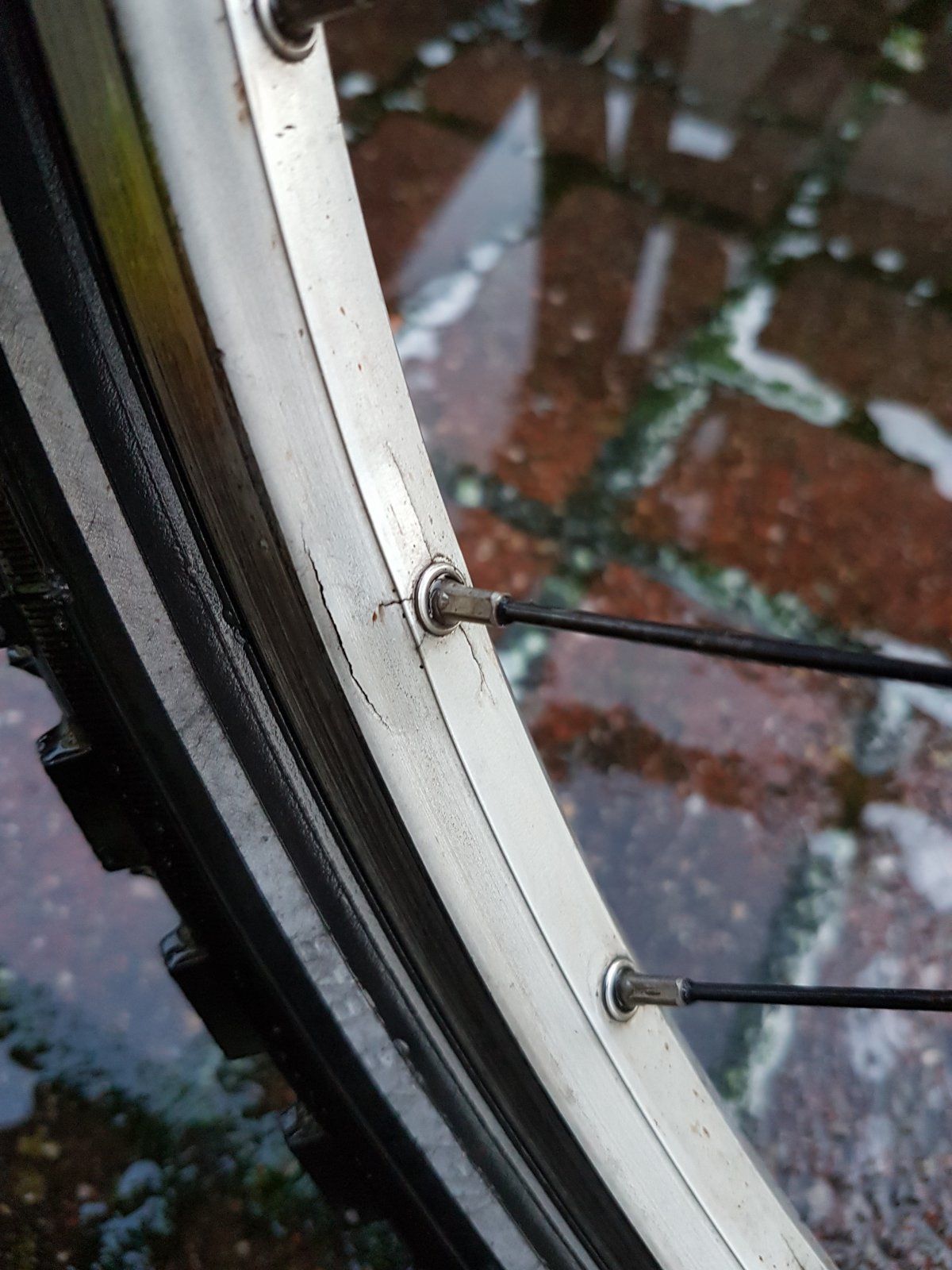

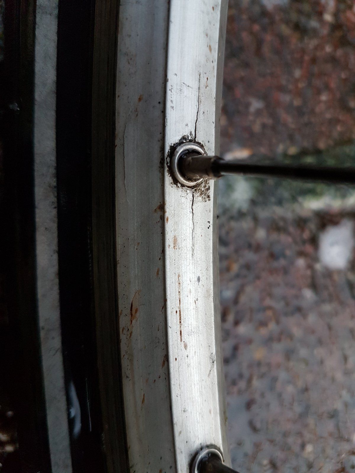

... wie geht denn jetzt das?
Namenlose Vorderradnabe.
Wie bekommt man sowas kaputt?
An 4-5 Stellen gerissen. Am Vorderrad die Vorstufe davon. Silbernes Alu bekommt weiße Stellen bevor es reißt.
Anhang anzeigen 1013934Anhang anzeigen 1013935
Ich sehe so oft Leute, die quasi mit Null Luft rumfahren (und sich nebenbei in der Kurve fast auf die F@&€)“ legen), wenn man das lang genug macht und dann noch ein paar Gehwege oder Schlaglöcher mitnimmt vielleicht?
Das nennt sich Spannungsrißkorrosion und ist doch ein üblicher Schaden bei Felgen. Einige Typen sind sehr anfällig dafür, andere kaum. Das hängt natürlich von der Felgengeometrie ab, aber auch vom Einspeichen und Einsatz. Auch die Wärmebehandlung des Aluminiums spielt eine Rolle, wie bei Fahrradrahmen auch.
