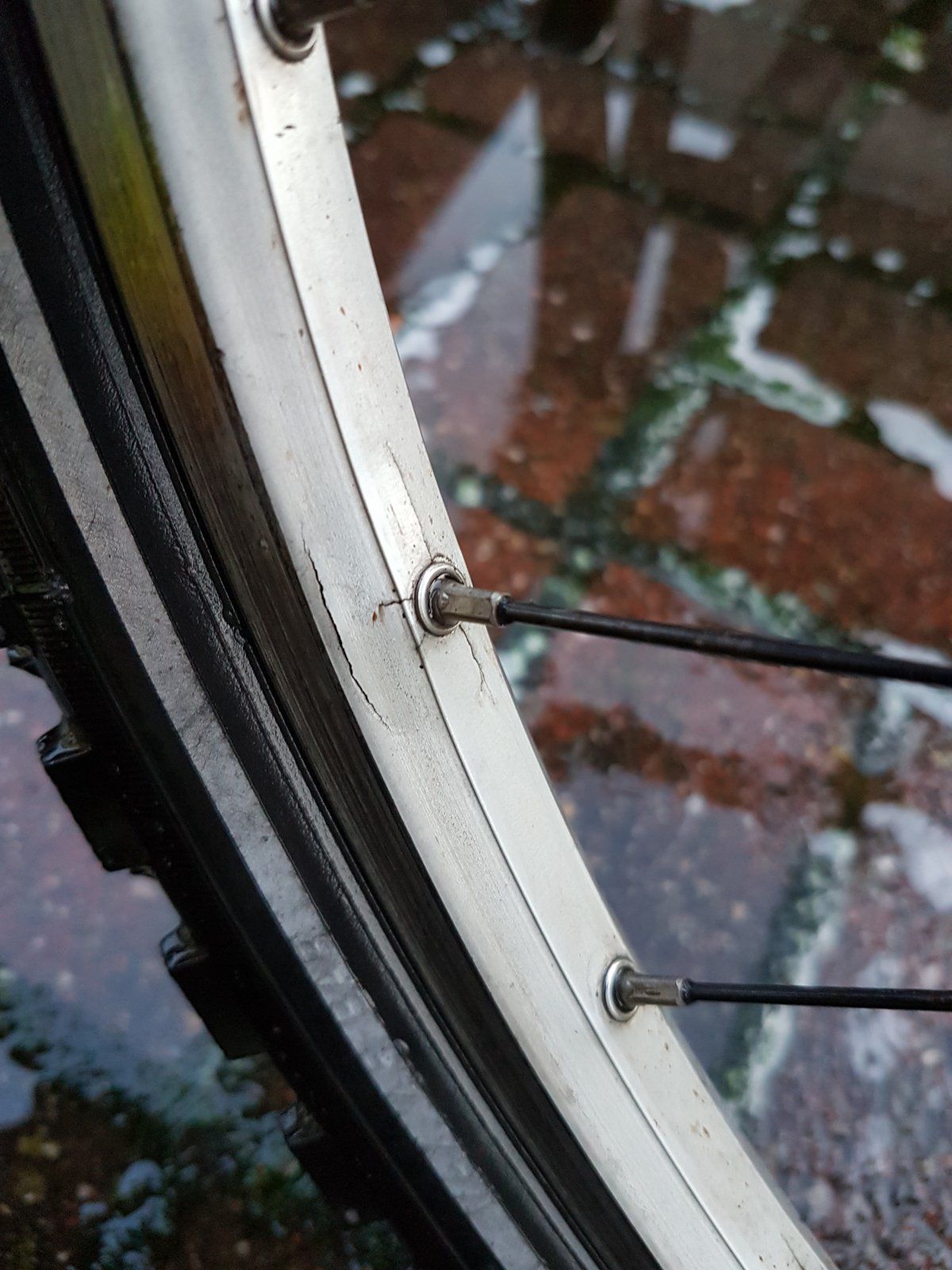

Die Felgen sind hinüber, mehrere Speichen gebrochen.
Ein neuer LRS (gebraucht), Kette, Kassette 9s, alle Züge, Bremsgummis, Sattelstütze, Röllchen Schaltung, Pedale, vllt. noch neue Reifen und Schläuche...
Federgabel Revision, Dämpfer hinten...
Der gebrauchte LRS dürfte einfacher zu bekommen sein, als 559er Felgen mit 32h in NOS.

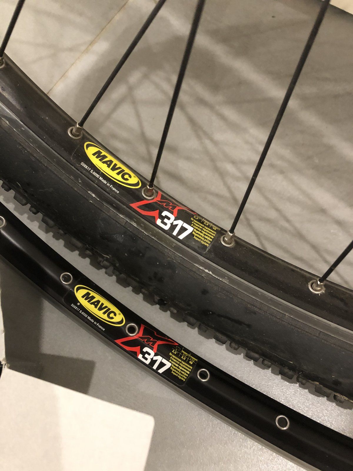

Hat jemand einen Tipp, wo man brauchbare 26" 559 Felgen 32h für Felgenbremsen bekommen kann?

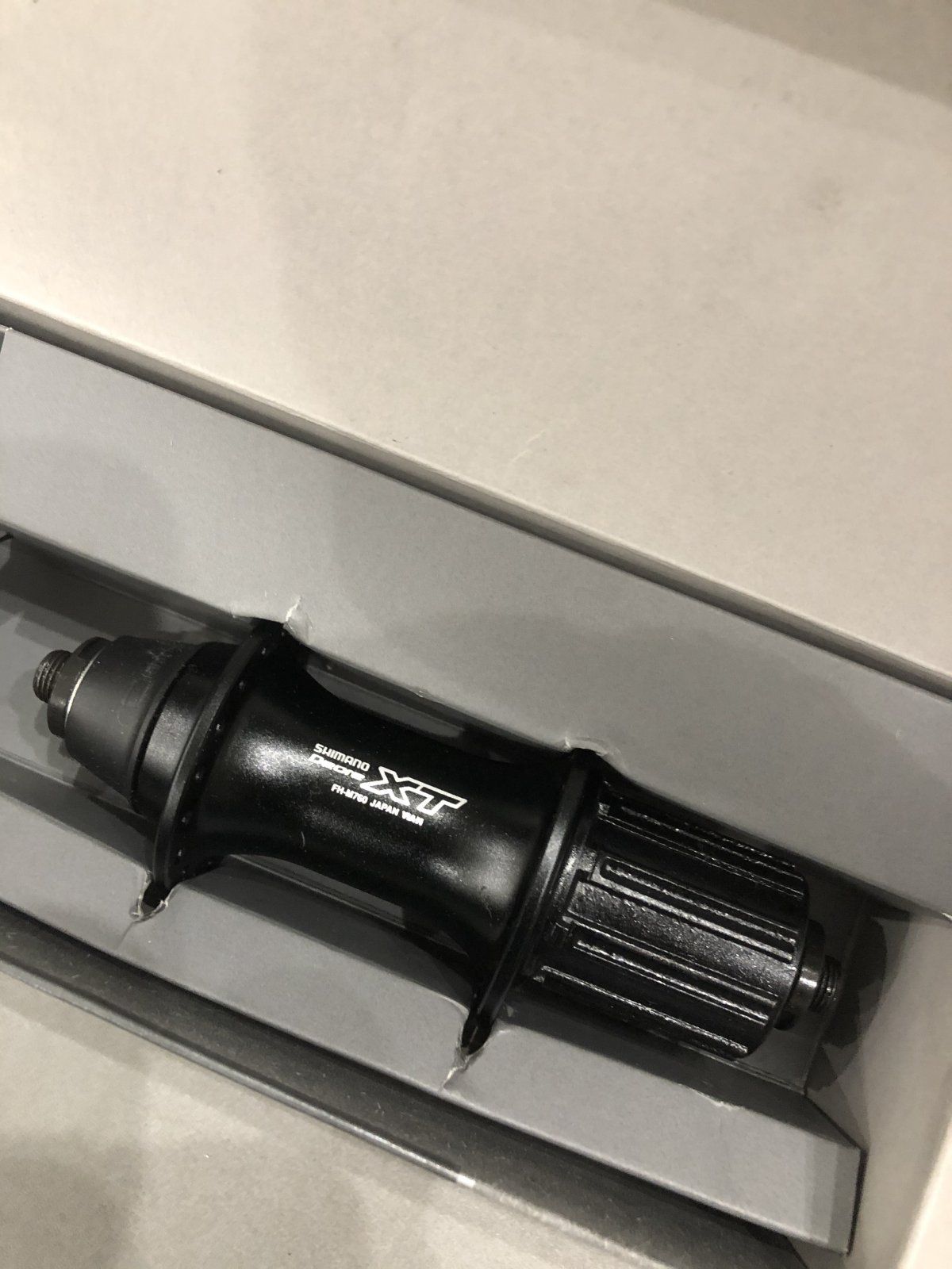

Ich hab da was.☝️
Da müsste nur das Hinterrad noch eingespeicht werden.🤷‍♂️
Gruß,
Oppa
Danke. Bitte einmal reservieren. Ich muss nur mal eine kleine Tabelle wegen der Kosten anlegen.

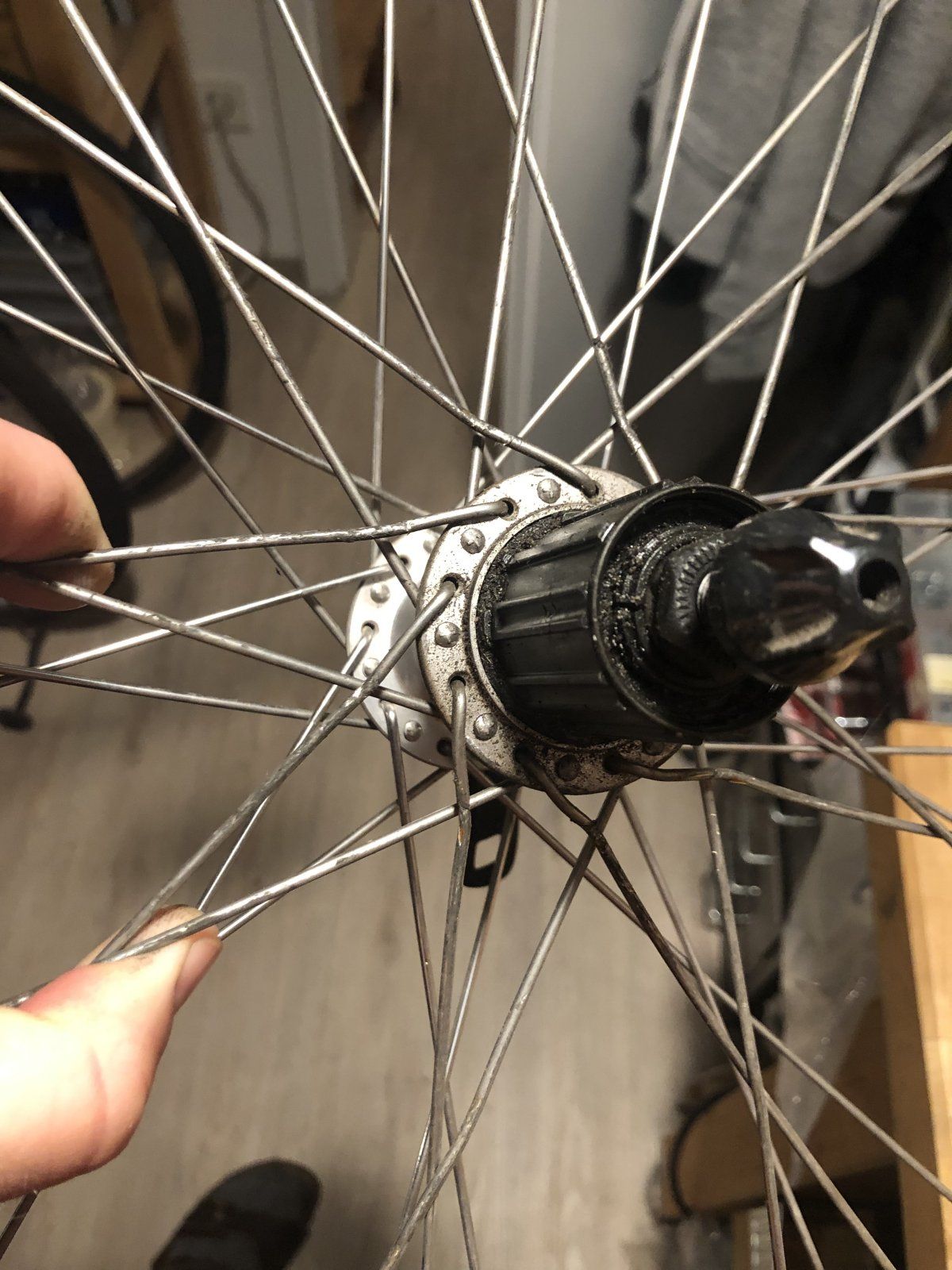

Einen Knoten auf Slip legen, also ein Knoten, der sich bei strammem Zug öffnet. Klinken mit dem Faden zusammenziehen, knoten, Freilauf drüber und am Faden ziehen. Der Faden ist weg, der Freilauf drauf.
Zeige ich dir, wenn du mal wieder hier bist.

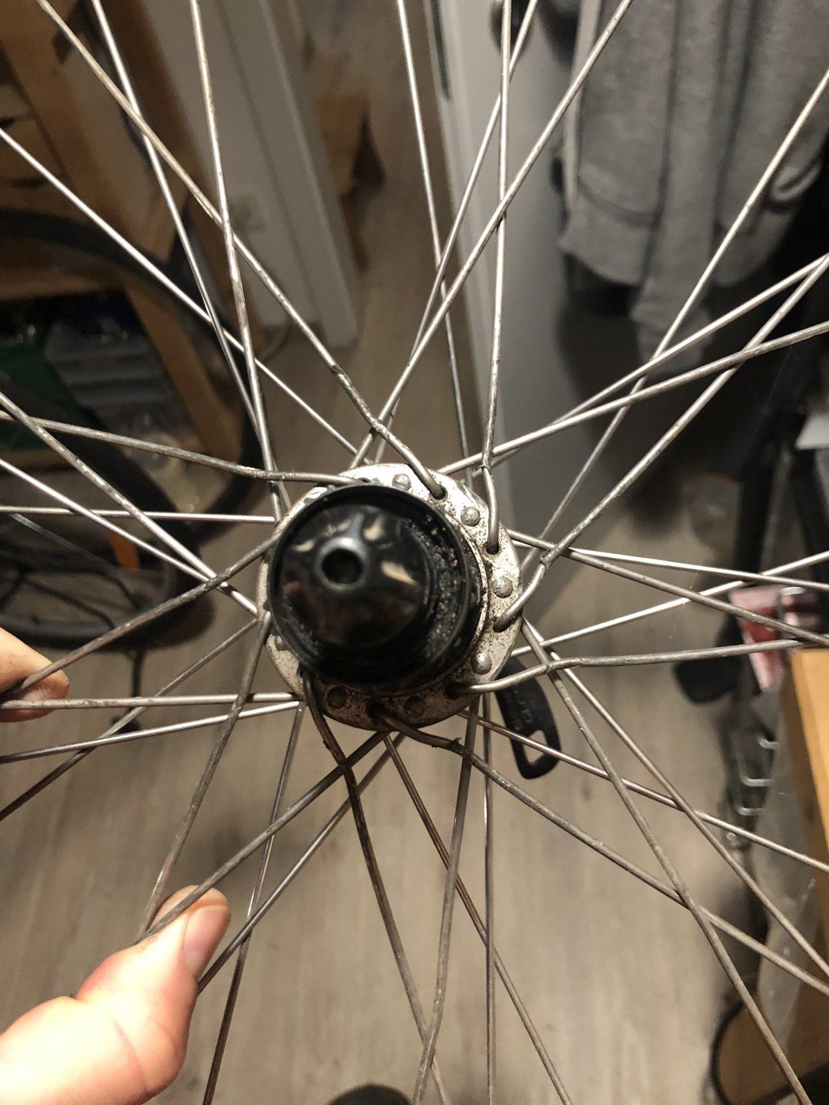

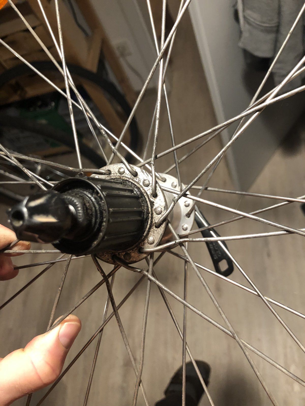

Da ist wohl die Kette übergesprungen.
So einen, vom Vorbesitzer geschundenen Laufradsatz habe ich am Campingplatzrad.
Alle Speichen zerschunden aber es hält seit 20 Jahren op de Camping.
Wenn das Rad geklaut wird, hat der neue Besitzer eine Handvoll Schrott. Jedes Einzelteil am Rad hält so eine Überraschung bereit.
Bisher ist es nicht weggekommen.

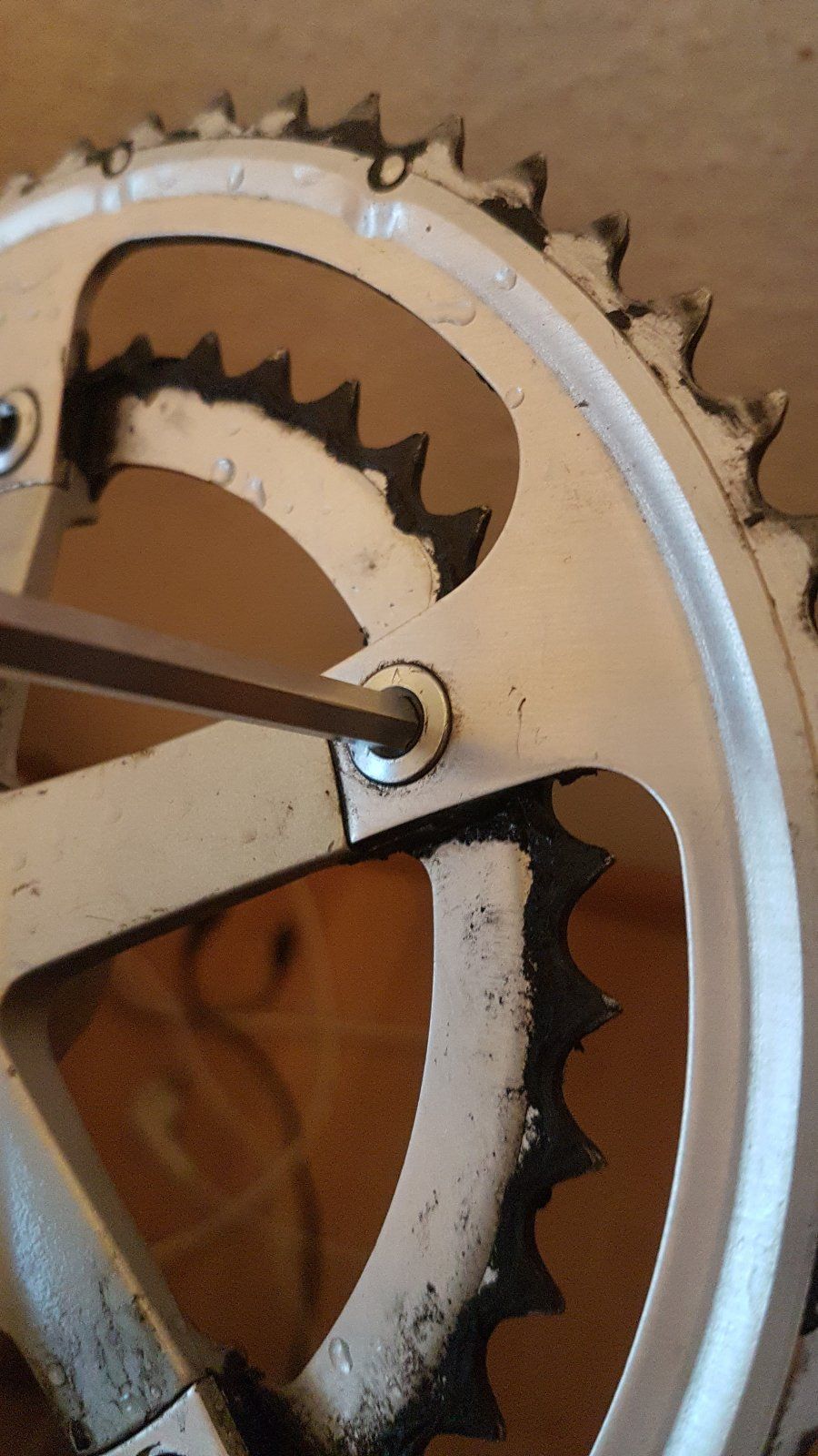

Jemand ne Ahnung wie man diese widerspenstige Kurbelchraube löst? Sie dreht sich konstant mit ihrem Gegenpart mit. Den hinteren Teil zu fixieren, habe ich schon versucht.
Gibt's dazu eigentlich ein spezielles Werkzeug?
