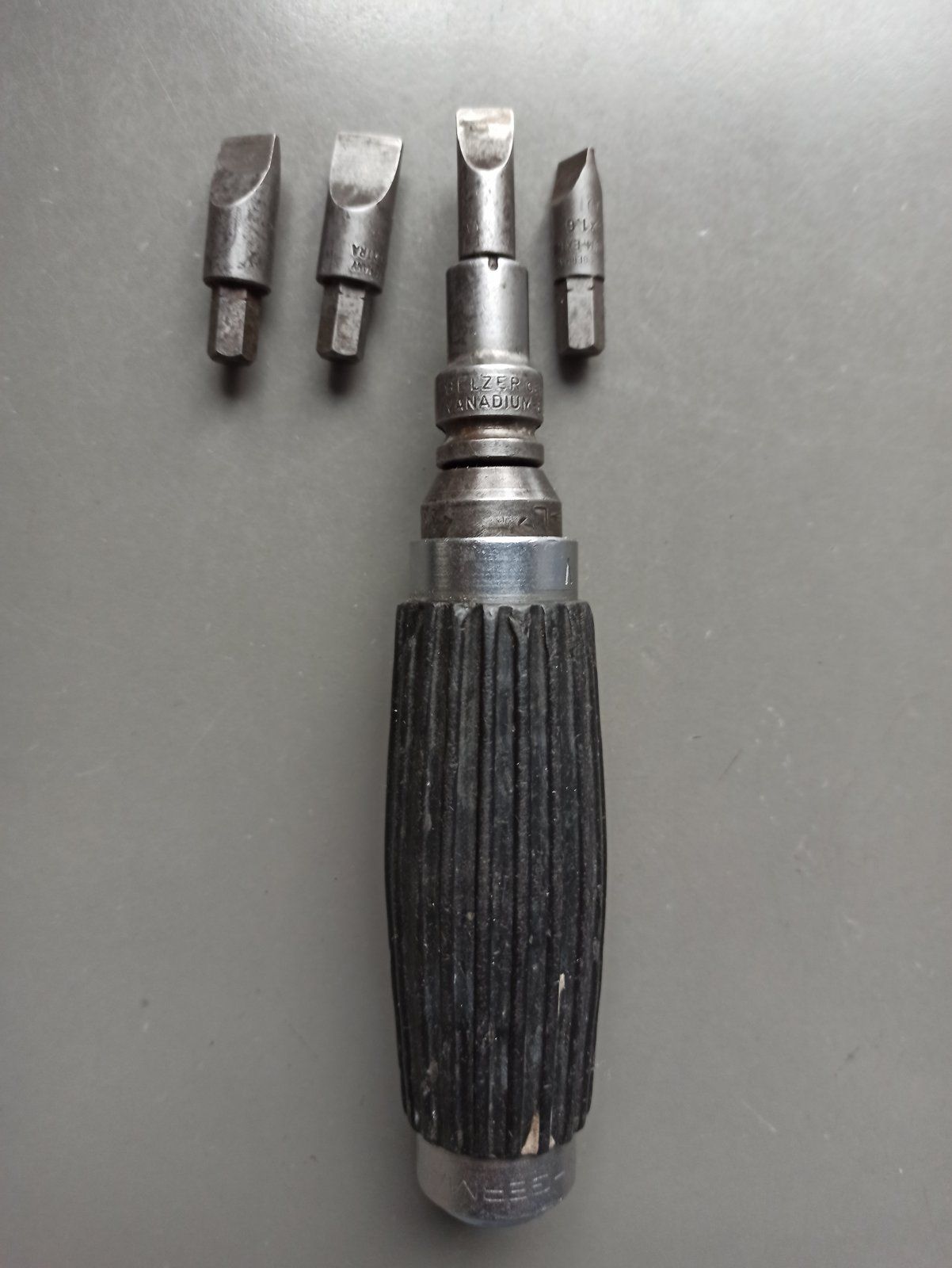

SchlagSchrauber

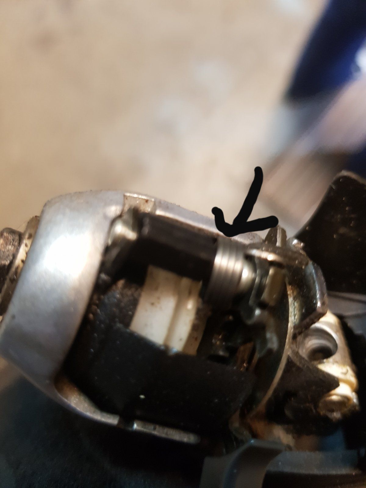

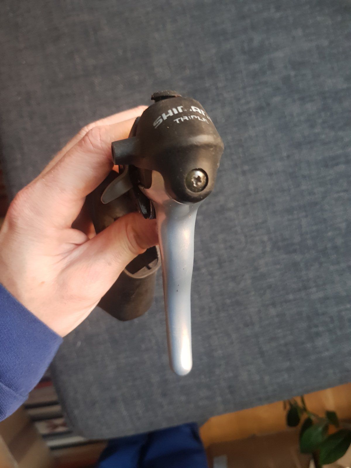

Ich bräuchte für Shimano ST3303 STIs diese innere Feder. Weiß wer wo man die herbekommt?
Gruß Lukas
Ich finde es HELDENHAFT, dass Du die ganz alten Tiagra fährst, so ungefähr die meist unterschätzten STI aller Zeiten!
Leider gibts keine Ersatzteilversorgung von Shimano für STI, hats auch nie gegeben (bis auf Austausch der ganzen Schalteinheit oder Griffstück). Du musst Dich um ein Schrottexemplar bemühen - oder die Feder selbst wickeln/aus einer anderen Ähnlichen "hinmurxedn"(kein Scherz, das geht!... manchmal). Die Demontage wird waarsch sowieso richtig Stress (kann ich nicht beurteilen, ich kenn nur die 9f Geschwister ganz gut).
Und wenn Du die putte Feder in Händen hältst, kannst vllt probieren, die mit einer Wicklung weniger wieder hinzubiegen - auch das kein Scherz! ist mir in einem anderen Fall mal gelungen. - Die Federn, die ich noch aus meiner STI-Bastelzeit aufbewahre, sehen ziemlich anders aus, leider.

Danke! Werde mal die Wicklung an der bestehenden Feder nochmal probieren so zu adaptieren dass es vlt was wird. Ich mag den Daumenhebel zum Schalten bei den Hebeln eigtl. Denke für den Zweck des Aufbaus sollte die ausreichend sein

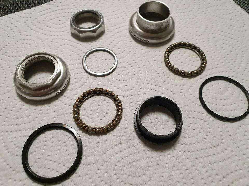

Ich habe hier noch einen unvollständigen 105er... Da ist der Konus dabei, würde ich spenden bei Bedarf.
der 105er Konus ist im Kugellaufring zu klein für den 600er , da passt nichts untereinander , das habe ich gerade durch....
