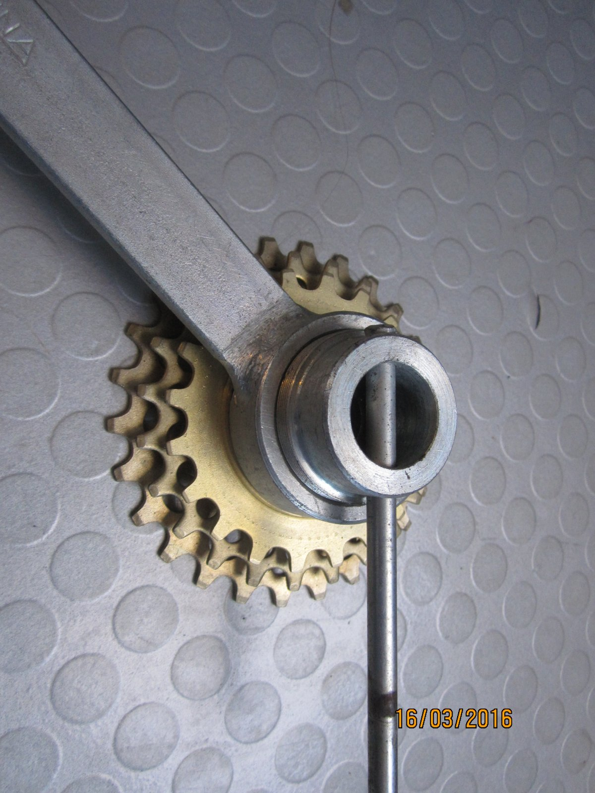

Da die Ritzel nicht von aussen sondern von innen mit Linksgewinde auf dem Freilauf verschraubt werden wirst Du sie in Zugrichtung der Kette nur noch weiter festziehen...
Dieses Werkzeug hilft

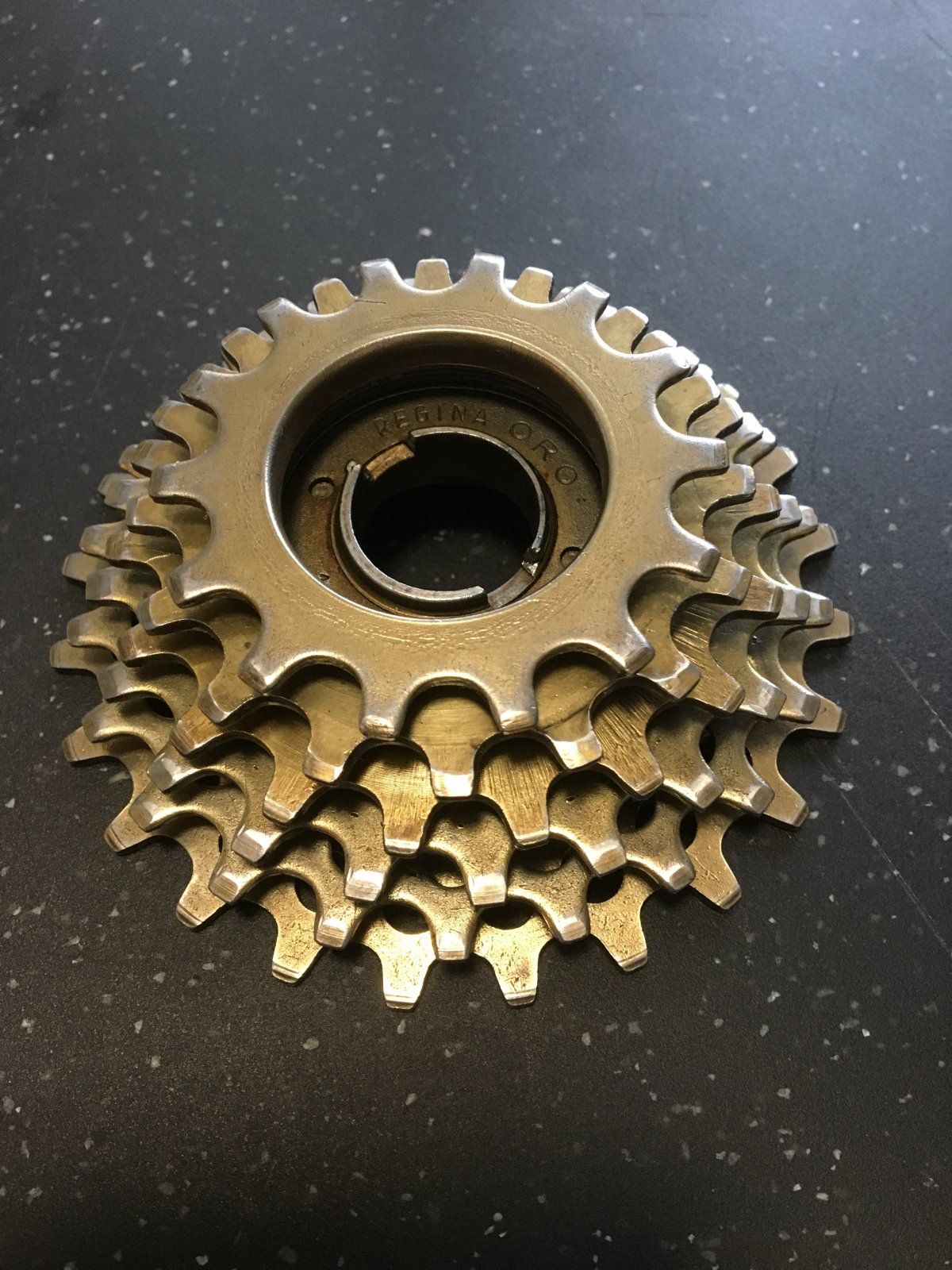

Endlich ist der Regina Oro Schraubkranz mit seinen sechs Ritzeln zerlegt und gereinigt und wieder zusammen gebaut worden .
Dank der Hilfe von @RoKaDo und seinem Regina Spezial Werkzeug ( das selbe wie oben im Bild ) konnten auch die beiden inneren großen 22er + 24er Ritzel gelöst und gesäubert werden .
Fertig und in voller goldener Italo-Schönheit.
Für alle hier im Forum , die die Innereien des Regino Oro 6fach Schraubkranz noch nicht im Detail kennen, hier die Bilder dazu .

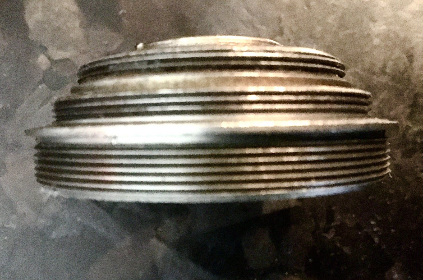

Hier der Schraubkranzkörper mit seinen drei unterschiedlichen Gewinden für die Ritzelaufnahme. Das große Gewinde ist ein Linksgewinde . In dieses Gewinde werden die beiden letzten großen Ritzel 22 und 24 von innen (hinten) eingeschraubt.
Die beiden kleineren vorderen Gewinde sind Rechtsgewinde für die vorderen vier kleinen Ritzel .

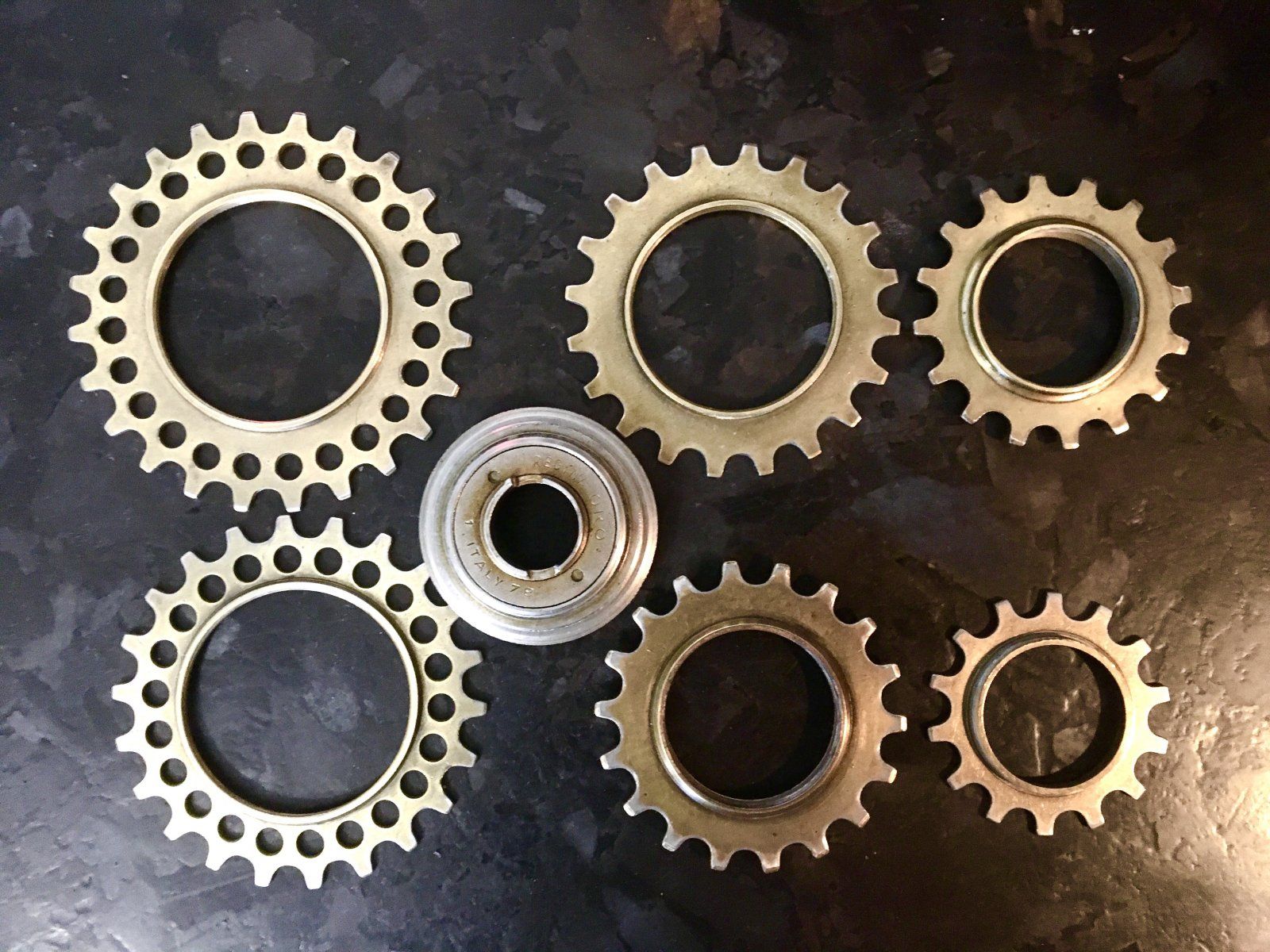

dann noch ein Blick auf alle Einzelteile des Regina Oro.
Es gibt keine separaten Zwischen-/Distanzringe . Jedes Ritzel ist bereits wie im Bild erkennbar mit eigenem festen Distanzring versehen . Vorsicht : drauf achten , dass die einzelnen Ritzel mit der "richtigen" Seite aufgeschraubt werden . "Falschrum" ist auch möglich , aber dann stimmen die Schalt-Abstände nicht mehr . Das kleinste Abschluss-Ritzel wird nicht auf den Schraubkranzkörper sondern in das Innengewinde des zweiten Ritzel eingeschraubt.
Insgesamt eine doch sehr individuelle Konstruktion , dieser Regina Oro . Aber so sind sie nun mal , unsere lieben Cycli Italiener.

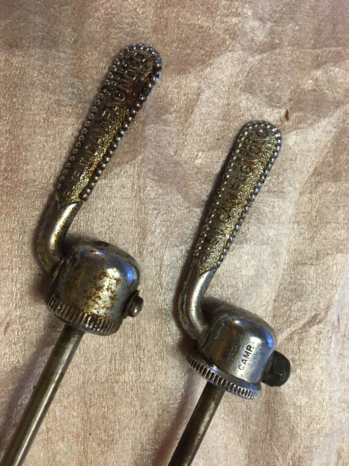

Mal eben schnell eine Zeitfrage: wann hat Campa von der geschraubten auf die geklemmte Version des Grafen Schnellspannerhebels gewechselt?
...ich meine, im Katalog Nr. 15 aus 1967, Seite 19:
Hier allerdings nur die Gruppe "Nuovo Tipo". Die darüber angesiedelte "Record" hatte Hutmuttern.
In Katalog Nr. 16 aus 1968, Seite 19 dann das gleiche Bild, wieder nur die "Nuovo Tipo":
Es scheint mir damit kein Wechsel, sondern eine Frage der Gruppe...
