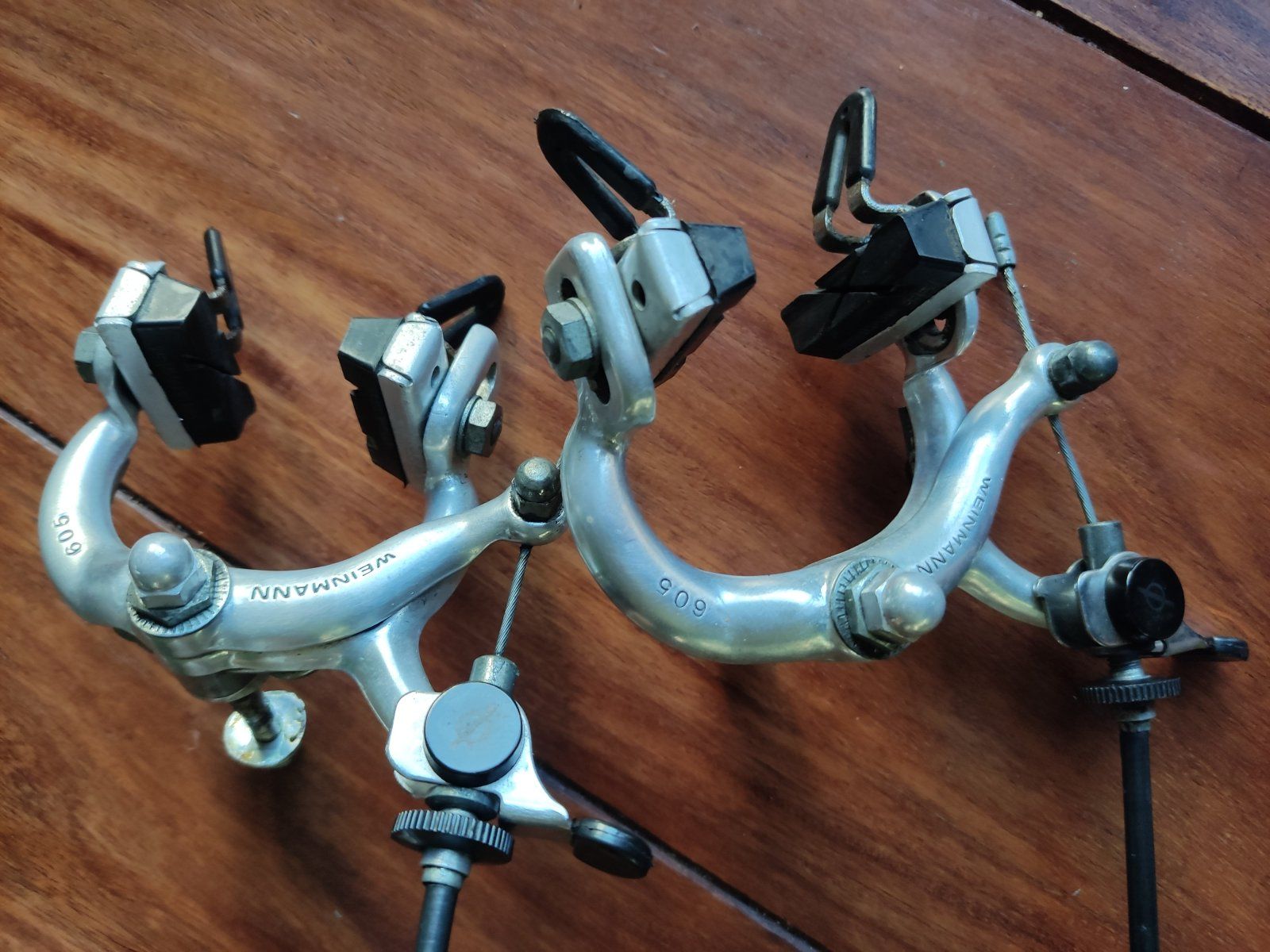

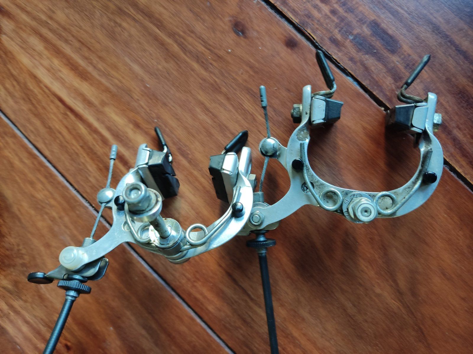

Moin!
Kann jemand von Euch etwas zur Bremsqualität der Weinmann 605 Bremskörper sagen? Ich meine damit auch im Zusammenhang mit neuen Bremszügen und neuen Hebeln. Würde mich über Erfahrungsberichte sehr freuen :)
Dank und Gruß, Micha

Meine Erfahrung : Die bremsen gut , sind steif genug , wichtiger ohnehin die Bremsklötze , ich hatte da kpl. von Fibrax dran , preiswert und aussehend wie original auf Alu natur Felgen .
Genau, wichtig war vor allem die Info zu Steifigkeit. Danke!
Die Bremse soll eigentlich nur gut funktionieren, da käme es nicht auf "Originalität" an. Von daher würde ich vermutlich in Richtung KoolStop mit Einstellmöglichkeit bei den Bremsgummis tendieren.
