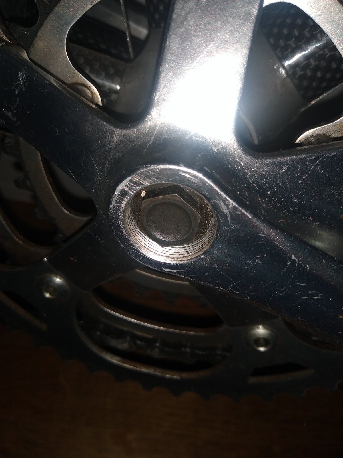

Liebes Forum,
kann mir jemand weiterhelfen, welche Staubkappen wohl auf diese Stronglight 290-Kurbel passen könnten? Es müssen nicht zwangsläufig Stronglight-Kappen sein. So wichtig ist mir das an der Stelle nicht. Mir reichen da einfache Standardteile. Kappen zum Stecken scheinen wegen des Gewindes nicht zu passen. Bei den Gewindekappen gibt es aber offenbar auch Unterschiede.
Vielen Dank für die Hilfe und einen schönen Adventssonntag

Bevor man allzu viel Aufwand betreibt, sollte man die Teile vielleicht nur reinigen, so geht auch nichts von den Benutzungsspuren (auch genannt "Patina") verloren. :)
