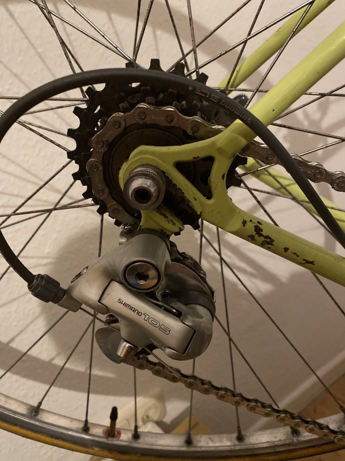

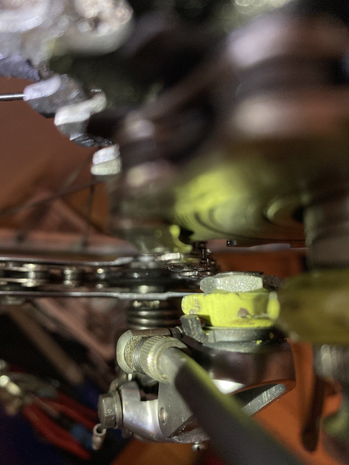

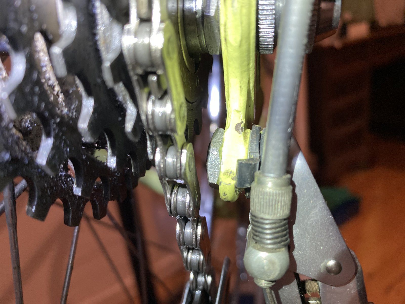

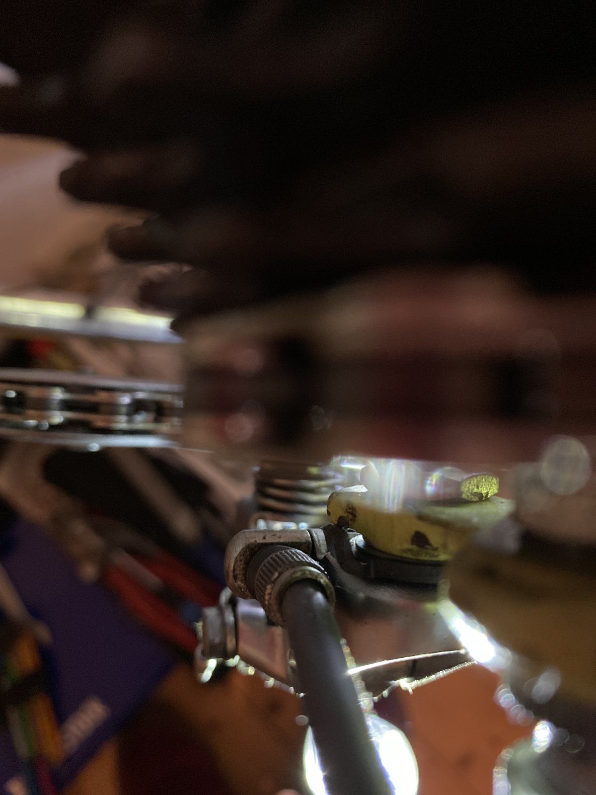

Ich habe hier ein kleines Prolem.
Ich hoffe man kann das auf den Bildern erkennen, das Plastikteil des Schaltwerks, das als Gegenhalter am Ausfallende funktionieren soll, liegt nicht richtig am Ausfallende an und dazwischen ist ne kleine Lücke.
Man kann damit zwar schalten, aber wenn man etwas druckvoller schaltet rutscht der Gegenhalter des Schaltswerks über den des Ausfallendes und die Kette hängt total durch, weils halt nicht mehr auf Spannung ist.
Hat da jemand ne Lösung für, ohne das ich das Schaltwerk tauschen muss?
Du musst die Mutter die das SW hält nochmal lösen, dann das SW nach hinten ziehen, damit die Nase auch am Anschlag vom Ausfallende anliegt.
Das habe ich schon versucht, aber irgendwie liegt das kaum auf dem Anschlag des Ausfallendes, also die Nase ist zu kurz
Es sieht aus als wenn der Anschlag vom SW verbogen ist, das passiert wenn das SW mit Gewalt gegen das Ausfallende geschraubt wird, ohne das der Anschlag richtig im Ausfallende sitzt, entweder gerade biegen, oder anderes SW.
Ok dann gucke ich nochmal ob ich’s zurück gebogen bekomme, danke! 👍🏻

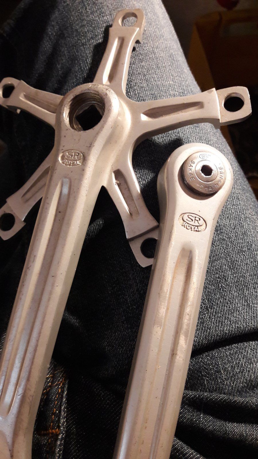

Wie bekommt Ihr die matt satinierte Oberfläche älterer Campagnolo Kurbeln (SR, NR, GS aus den 70er/80er Jahren) wieder hübsch?
Ist da die Beseitigung von Riefen, Kratzern, Abriebspuren, etc. überhaupt möglich?
Glänzend polieren will ich sie nicht, dann sehen sie ja nicht mehr original aus.
