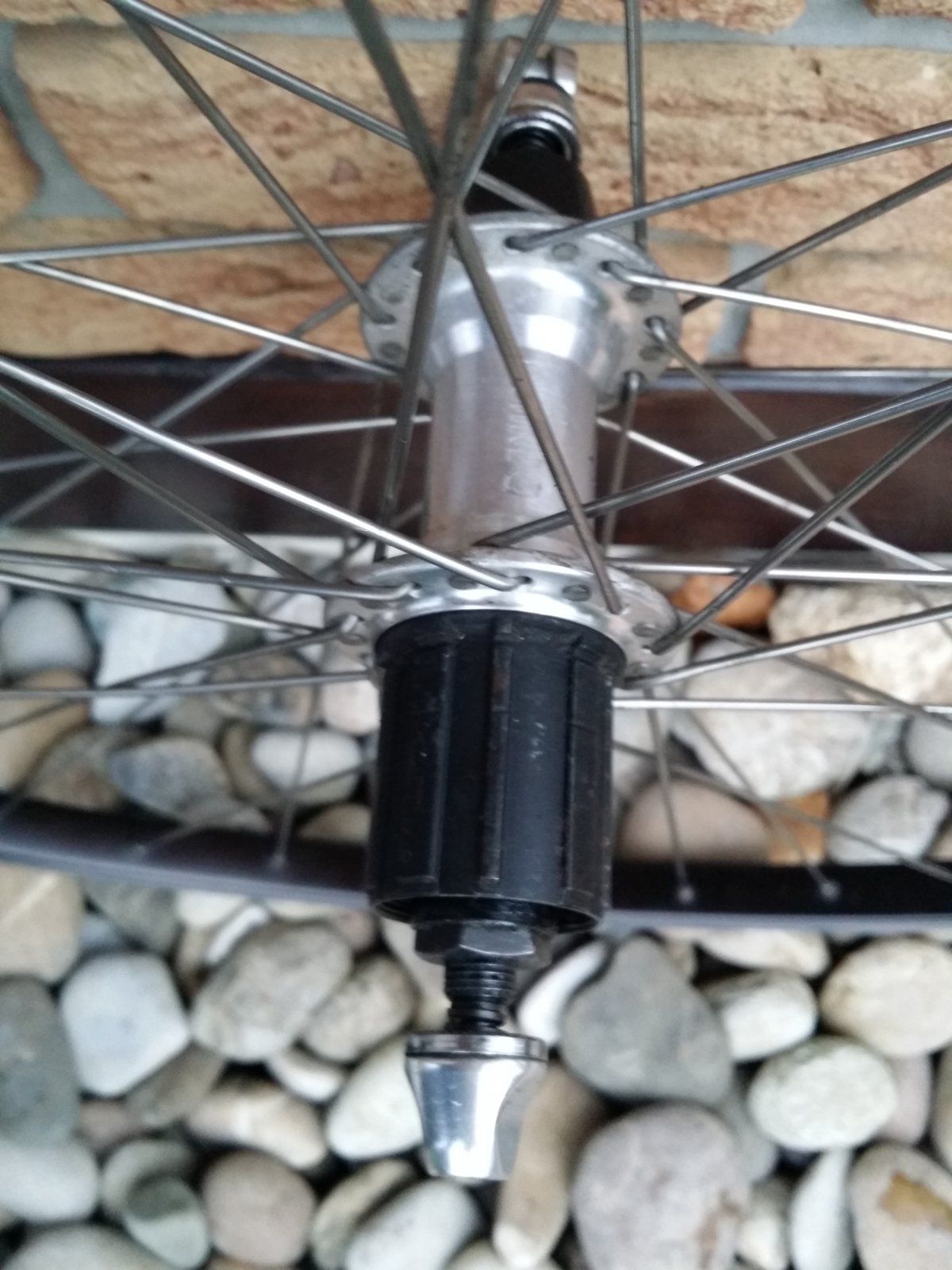

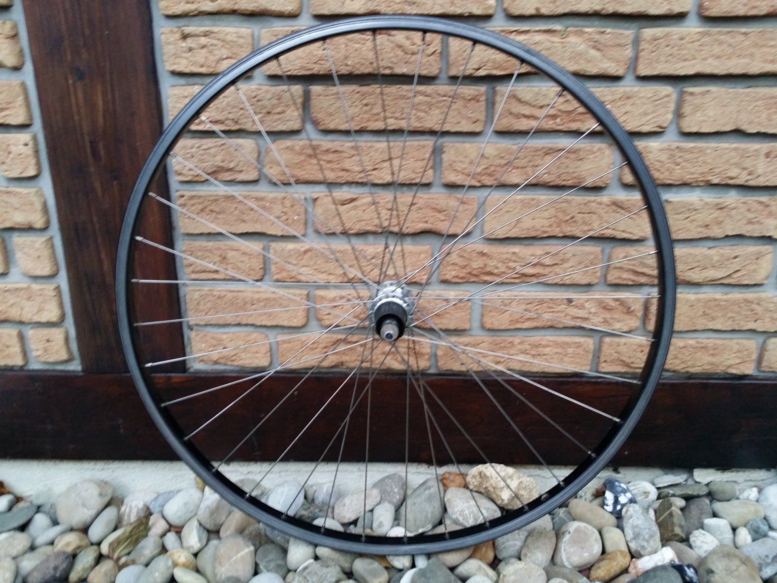

Hier steht beispielsweise ein einzelnes 28" HR mit schwarzer Schürmann Felge 36° / 25mm auf einer Quando 135mm 36L 8/9/10fach Nabe dumm herum.

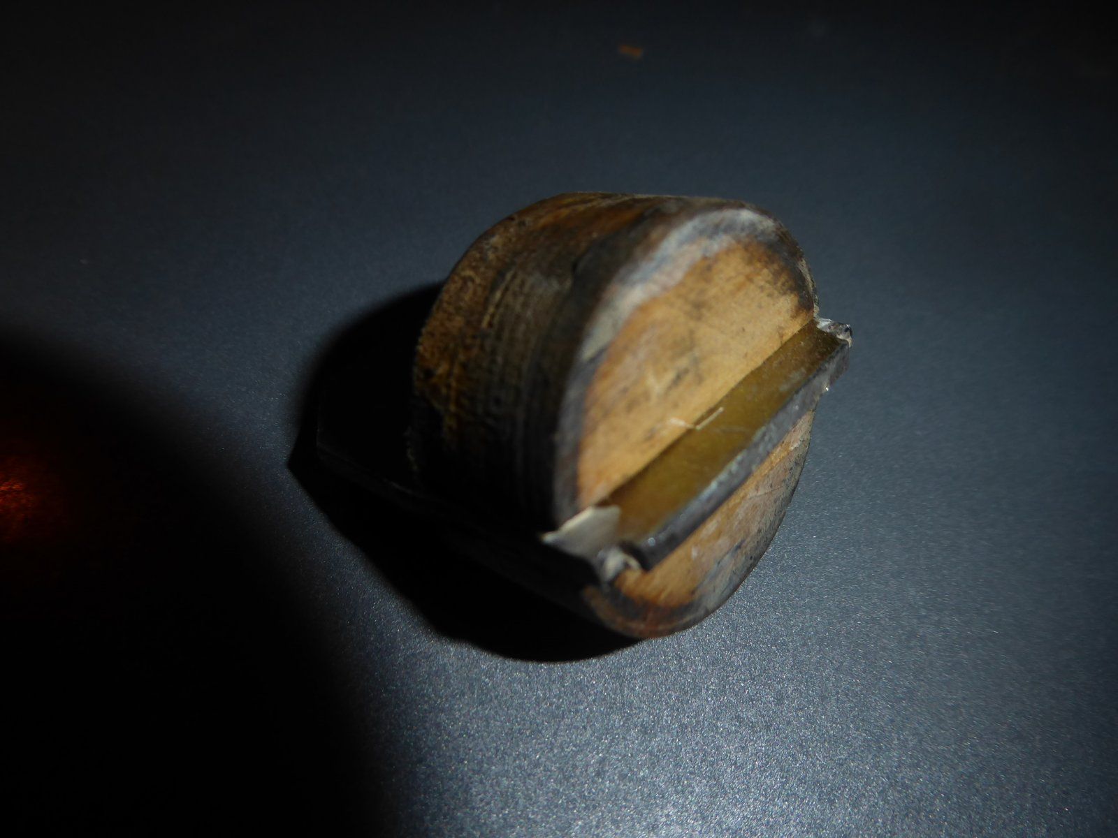

Gibt's irgendwo noch das erwähnte FH-40 TOOL? Das suche ich schon seit längerem.

Sehr vorsichtig kriegt man die Staubkappe ohne Schaden demontiert. Und das Werkzeug war ein Eigenbau, Primitivstufe. Hat aber funktioniert!

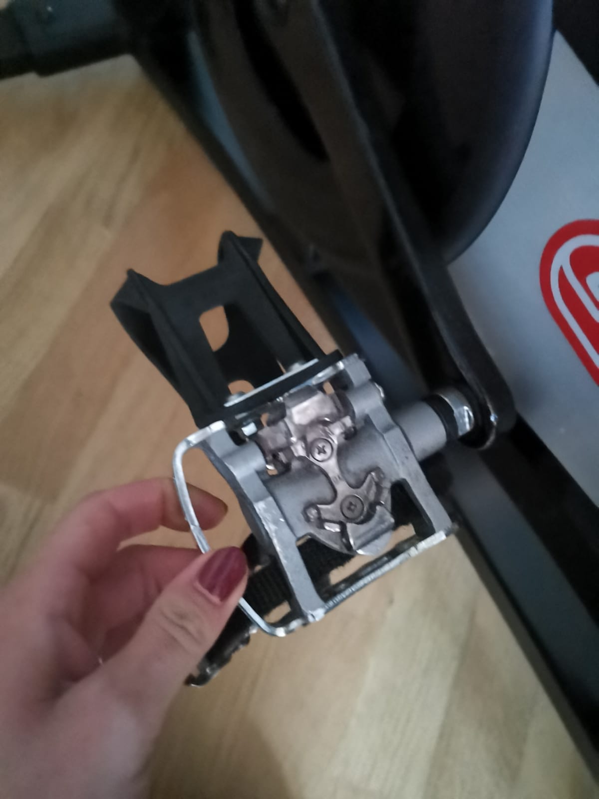

Helft mir mal, bin kein click-fahrer: welche Schuhe bzw. welche cleats brauche ich für diese Pedale (ist ein spinning-rad im Fitnessstudio, ich frage für die Dame des Hauses.. ;) )

Hübsch lackierte Fingernägel. :)
Sieht für mich (zuerst) nach Shimano SPD aus, ist es aber wohl nicht. :(
(muss was anderes sein)
Sorry , hätte halt genau hinschauen sollen
Anhang anzeigen 1020849Anhang anzeigen 1020850
Das sind ziemlich sicher Shimano PD-M324 Pedale mit SPD auf der einen und Tatze auf der anderen Seite.

Also wenn @mr.bibendum mit "steht hier dumm herum" meinte, ich kann es ihm abkaufen, dann sag ich gerne ja :) ...
Das HR ist gewartet und recht ordentlich nachzentriert, aber es ist immer noch ein recht einfach gestricktes Rollobjekt.
