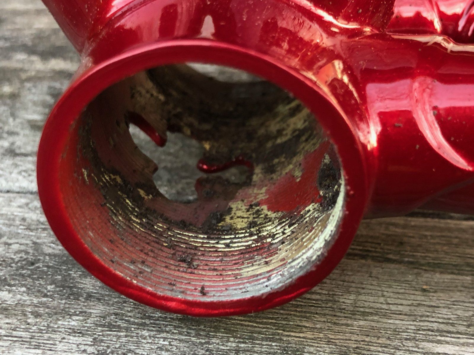

Ist ein Rahmen von Colnago, der schon aufgebaut war. Also dürfte das Tretlager plan gewesen sein.
Wie entfernt man den Lack am besten? Schleifblock und feines Schleifpapier?
Fette Flachfeile mit Streifen Schmirgelleinen drauf .

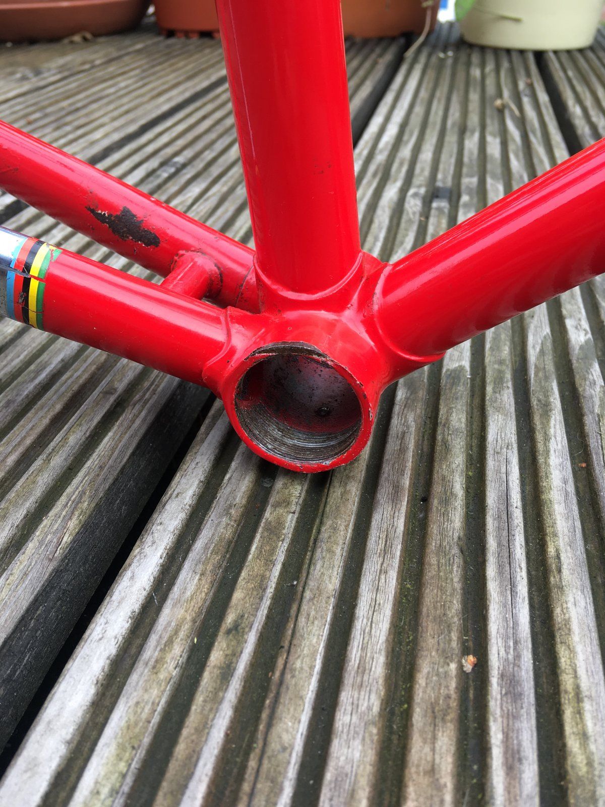

Und das werksmässig immer plangefräst und Farbe entfernt wir ist nur eine Annahme , das rohe Tretlagergehäuse ist bestimmt planparallel , wird verlötet und fertig , Farbe wird gerne mal drauf gelassen , schon oft erlebt ( Foto )
Und das werksmässig immer plangefräst und Farbe entfernt wir ist nur eine Annahme , das rohe Tretlagergehäuse ist bestimmt planparallel , wird verlötet und fertig , Farbe wird gerne mal drauf gelassen , schon oft erlebt ( Foto )Anhang anzeigen 1022626

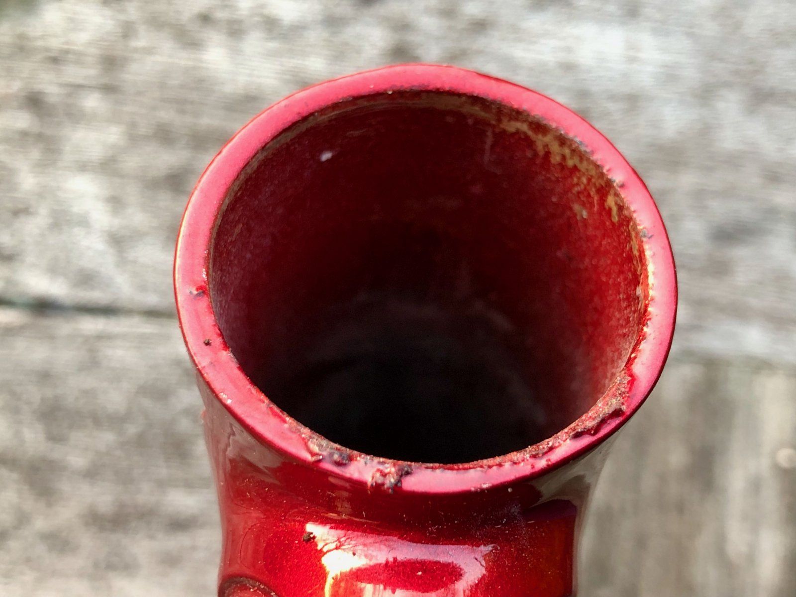

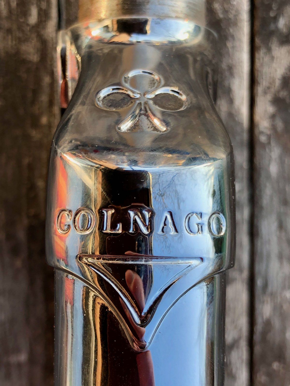

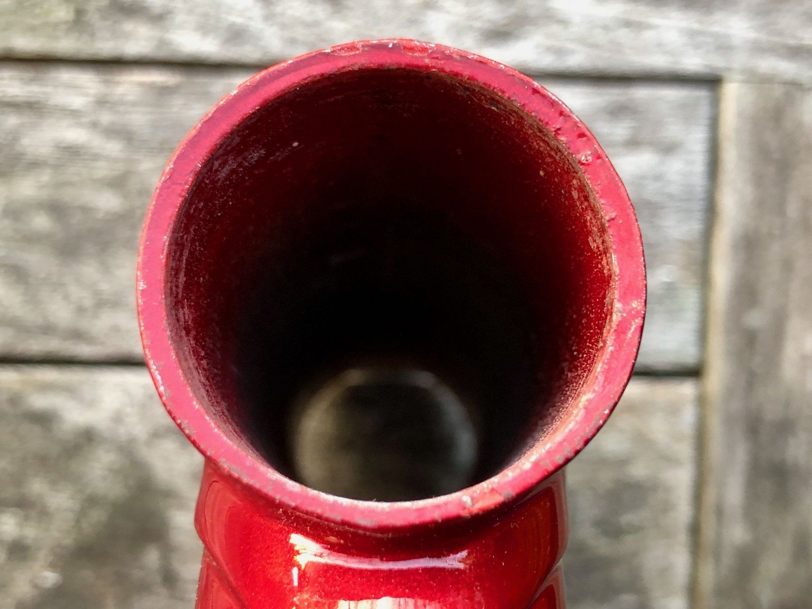

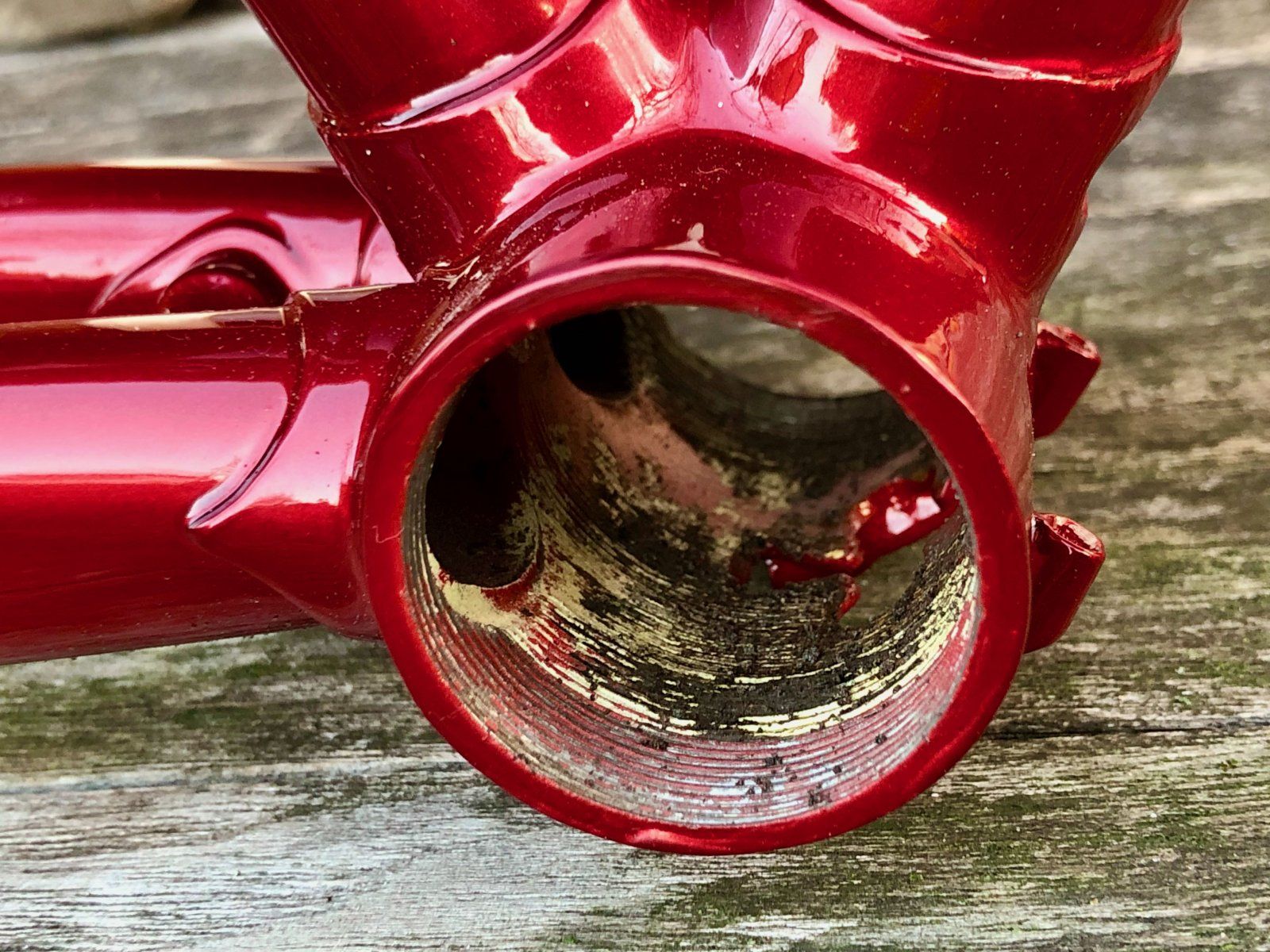

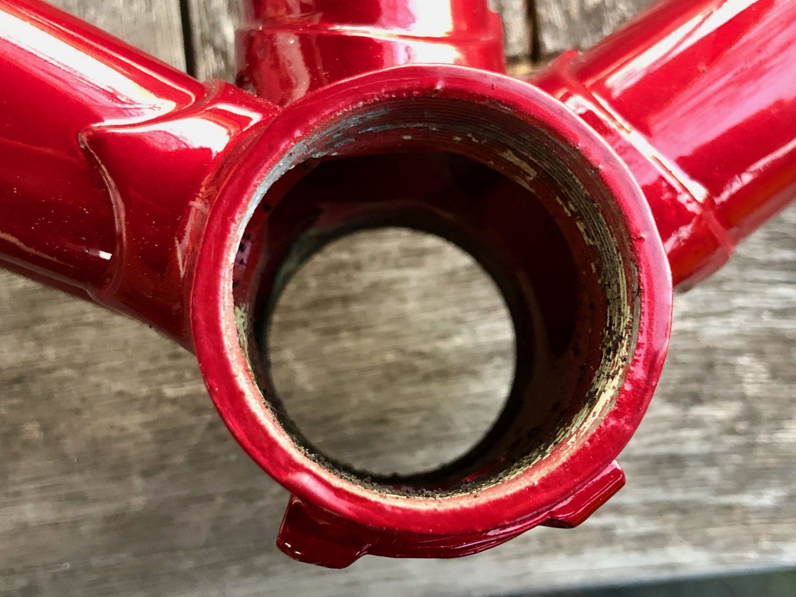

Hier Bilder vom Rahmen:

Klar wenn die Flächen nicht plan sind , musst du das machen, lassen. Gerade Steuersatz wirst du mit nicht planen Flächen, nicht einstellen können, hatte ich letztens noch bei einem Rahmen eines Rahmenbauer aus dem Ruhrgebiet.
@Lempira , da muss erstmal die Farbe ab, so kann man da nix zu den Flächen sagen.
Ich würde erstmal die Farbe runtermachen und dann kann man das messen (300er Messschieber geht)
Das Tretlagergehäuse wird ja nach dem Rohguss bearbeitet , also Seiten geplant und Gewinde geschnitten , erst danach geht es zum Löten , und das Steuerkopfrohr ja auch vorm löten maschinell abgelängt , daher sind die original immer planparallel , es sei denn der Rahmenbauer pfuscht schon bei diesen arbeiten , dann gute Nacht .

Ich habe den Rahmen soeben in der Werkstatt meines Vertrauens abgegeben. Die haben einen ganz fähigen Mechaniker. Vermutlich wird auch das Gewinde des Tretlagers nachgeschnitten.
Gewinde nachschneiden...
Weshalb das denn , ist das beschädigt , hast du da mit dem Hammer reingehauen , da ist doch Gewinde drin ,
bestenfalls kann da Farbnebel drin sitzen :oops:
Gewiunde nachschneiden...
