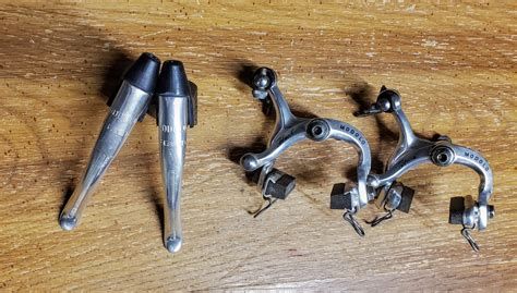

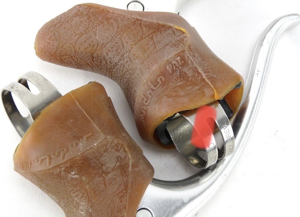

Gute Morgen,

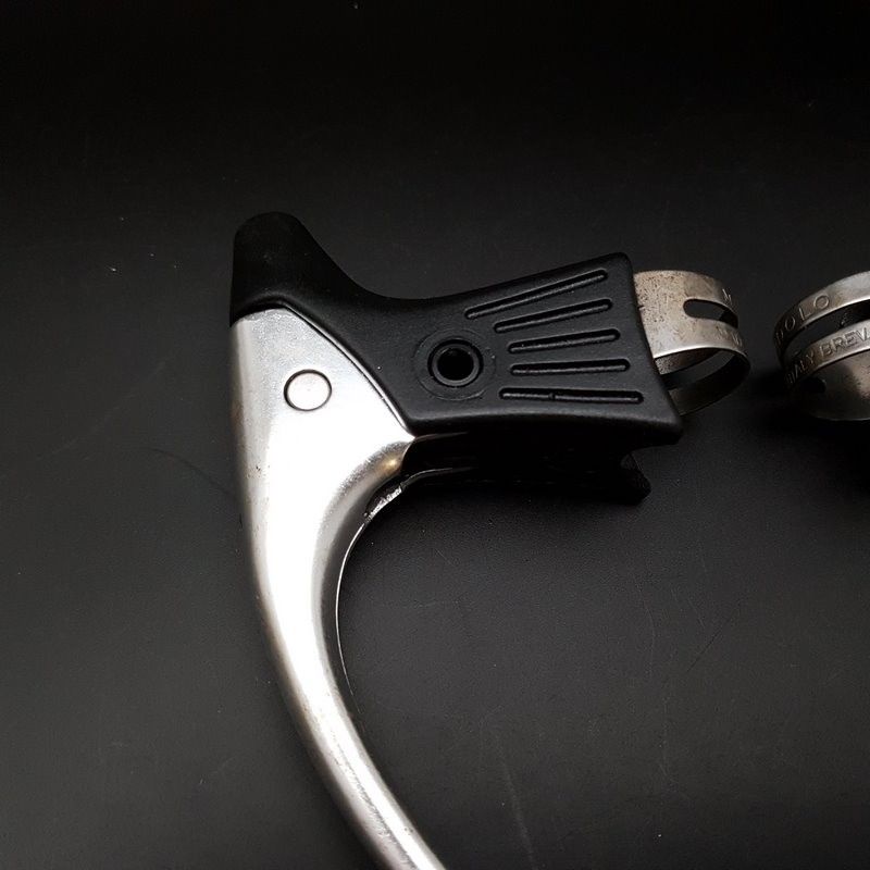

Welche Ersatzgummis kann ich für die Hebel für meine Modolo Flash nehmen?
Zugausgang nach oben.
Die originalen 919 Gefallen mir vom Stil her am besten, aber da scheint es keine Repros zu geben?
Zumindest habe ich nichts gefunden.
Danke 🙏🏻
Bilder sind aus dem Bikeforums.net entliehen
Hier ein Bild der aero Version, die non Aeros sehen fast genauso aus.

Ich würde behaupten, dass die braunen auf dem letzten Bild nicht die gleichen Hebel sind sondern eine Aero-Version, oder? Also mit zugausgang nach hinten und nicht nach oben…
Ja, gut erkannt. Sind aber so gut wir gleich. Habe auf die schnelle kein gutes Bild gefunden auf dem man die Non-Aero Version sehen Gut erkennen kann.

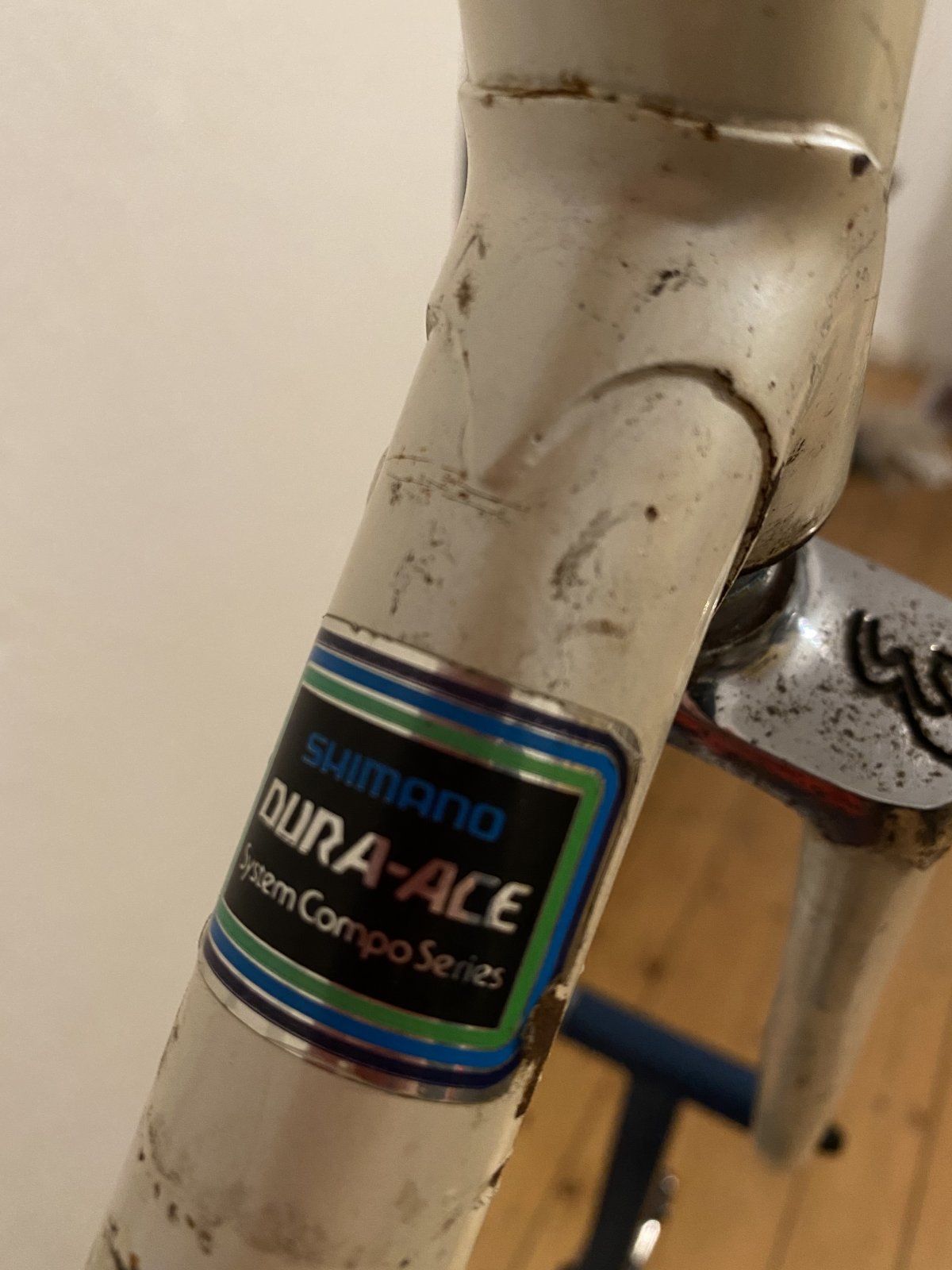

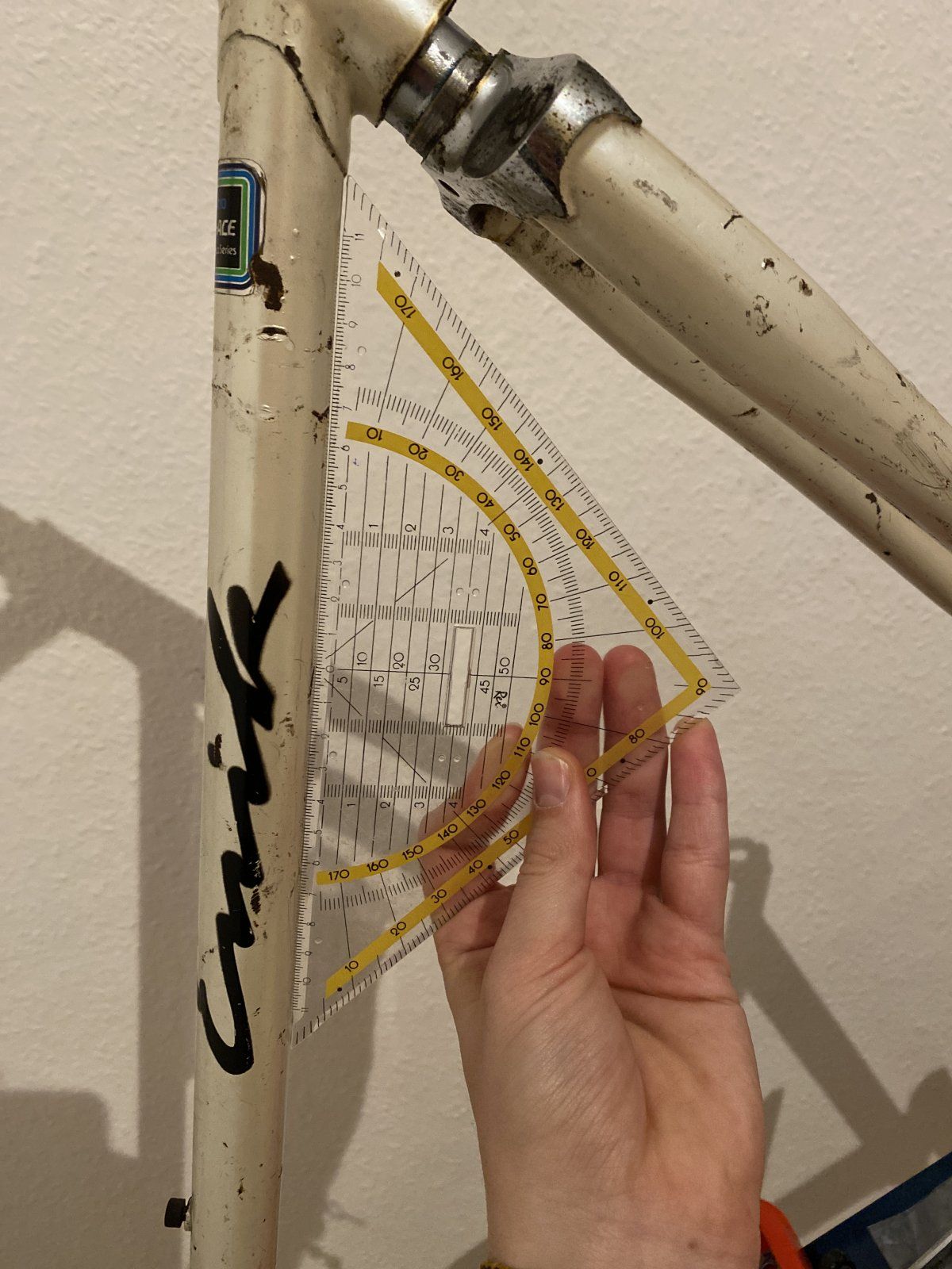

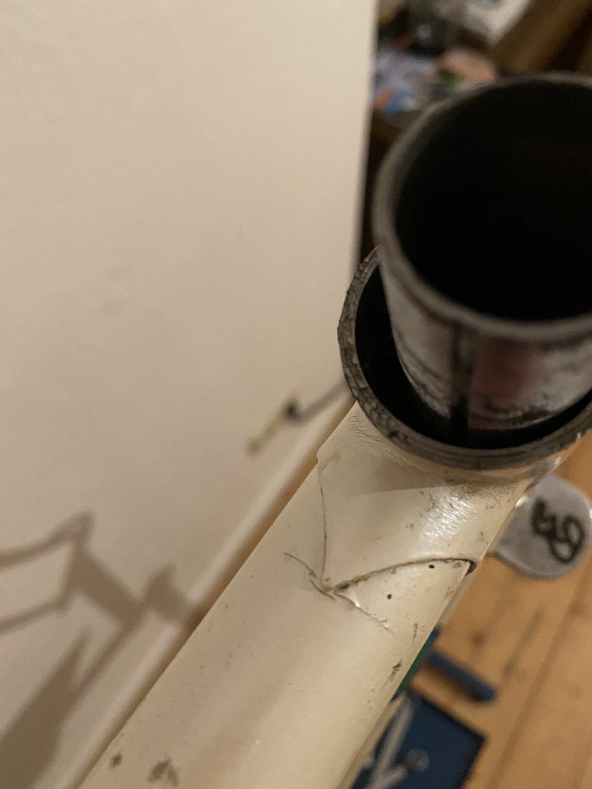

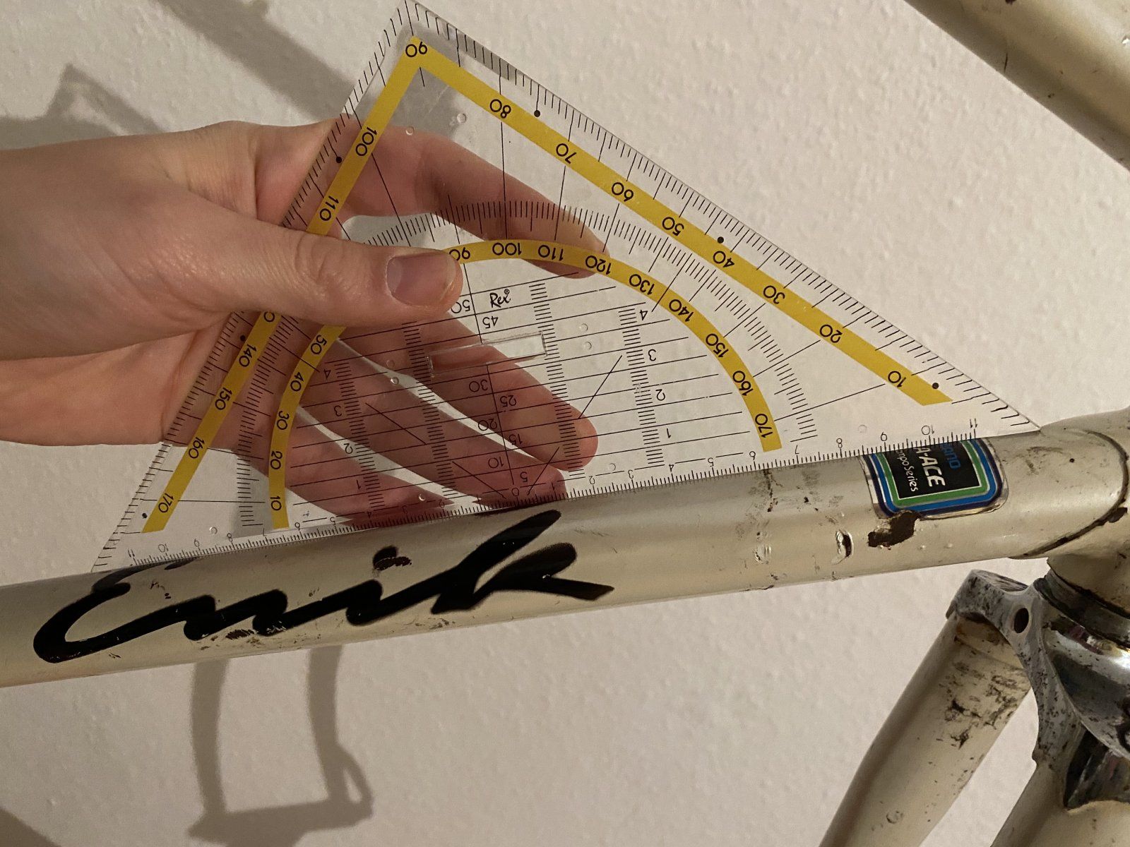

Wie kann man testen ob ein Rahmen gestaucht ist?
Ich habe hier einen Rahmen, der an den Steuerrohrmuffen kleine Lackrisse hat die parallel zum Gabelkopf sind.
Wenn ich aber Lineal an die Rohre halte, sieht alles grade aus.
Ich hatte gerade ein Koga Miyata Fullpro mit einem langen Lackriss an der Steuerrohrmuffe. Um sicher zu sein, dass da nichts ist, habe ich den Lack an der Stelle entfernt und ….. die Steuerrohrmuffe ist völlig in Ordnung. Stahl federt, Lack nicht.

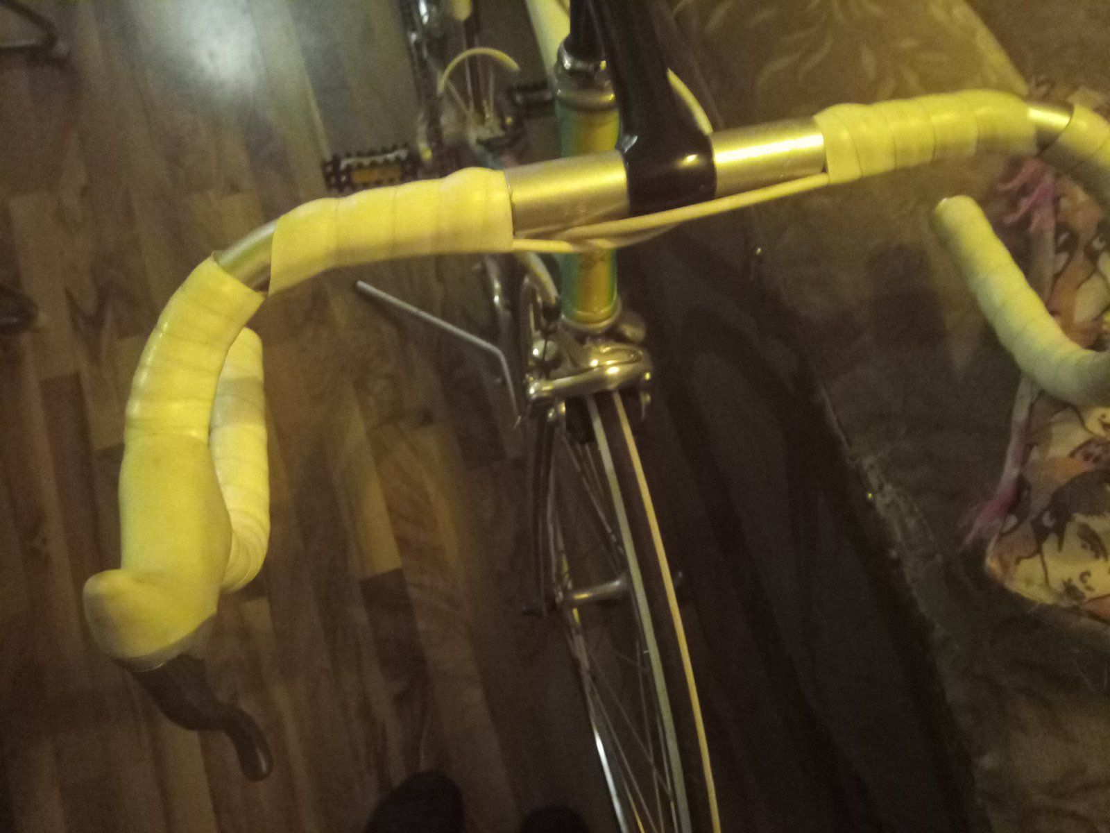

Das passierte nur, wenn es falsch bzw. schlecht gewickelt wurde oder das Lenkerband nichts taugte. ;)
Hmmm, ich habe das nun schon so oft aus Rädern der späten 80ern gesehen, dass ich das nicht mehr für ein Zufall halte und einen Sinn dahinter vermute. Da es offensichtlich absichtlich so gewickelt wurde und der Rest wirklich gut aussieht, glaube ich nicht, dass es am Können lag.
das plastik der späten 80er ist nicht für den klimawandel mit den heißen sommern gemacht.
stoffband der 60er ist dagegen inzwischen oft betonisiert.
