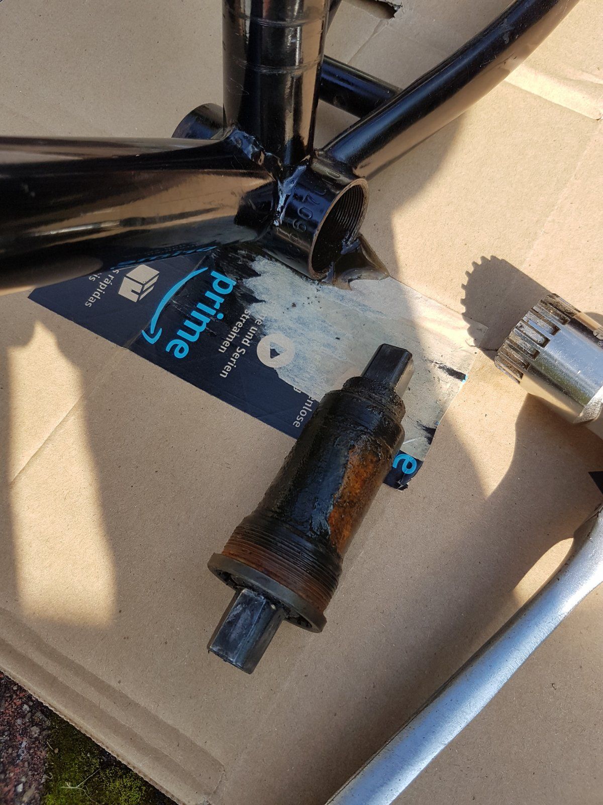

So sieht das aus, wenn kein Loch vorhanden ist.
Das war unser Campingplatzrad. Zu Hause steht es trocken im Schuppen. In den Urlaub auf dem Camping kommt es mit. Minimale Wartung bekommt es und schön darf es nicht aussehen (sonst ist es schnell gestohlen).
2018 hatten wir extremen Regen. Da stand das Rad auf dem CP tagelang draußen. Das Wasser ist an der SaStü entlang gelaufen. Drei Jahre Wasser im Rahmen haben das Innenlager zerstört (Patronenlager war an der Hülse nicht dicht), hat jedoch im Rahmen keinen Schaden angerichtet. Dafür sind die Wasserrohre zu stabil.
Also Innenlager raus, Rahmen mit Fluid Film fluten und ein Loch ins Gehäuse gebohrt, Gewinde nachschneiden, fertig...
Aktuell baue ich die Kiste neu auf. Es bleibt eine hässliche Karre, bekommt aber bessere Technik.
Rost im Rahmen. Innenlager fest. Kunststoffverzahnung gebrochen.

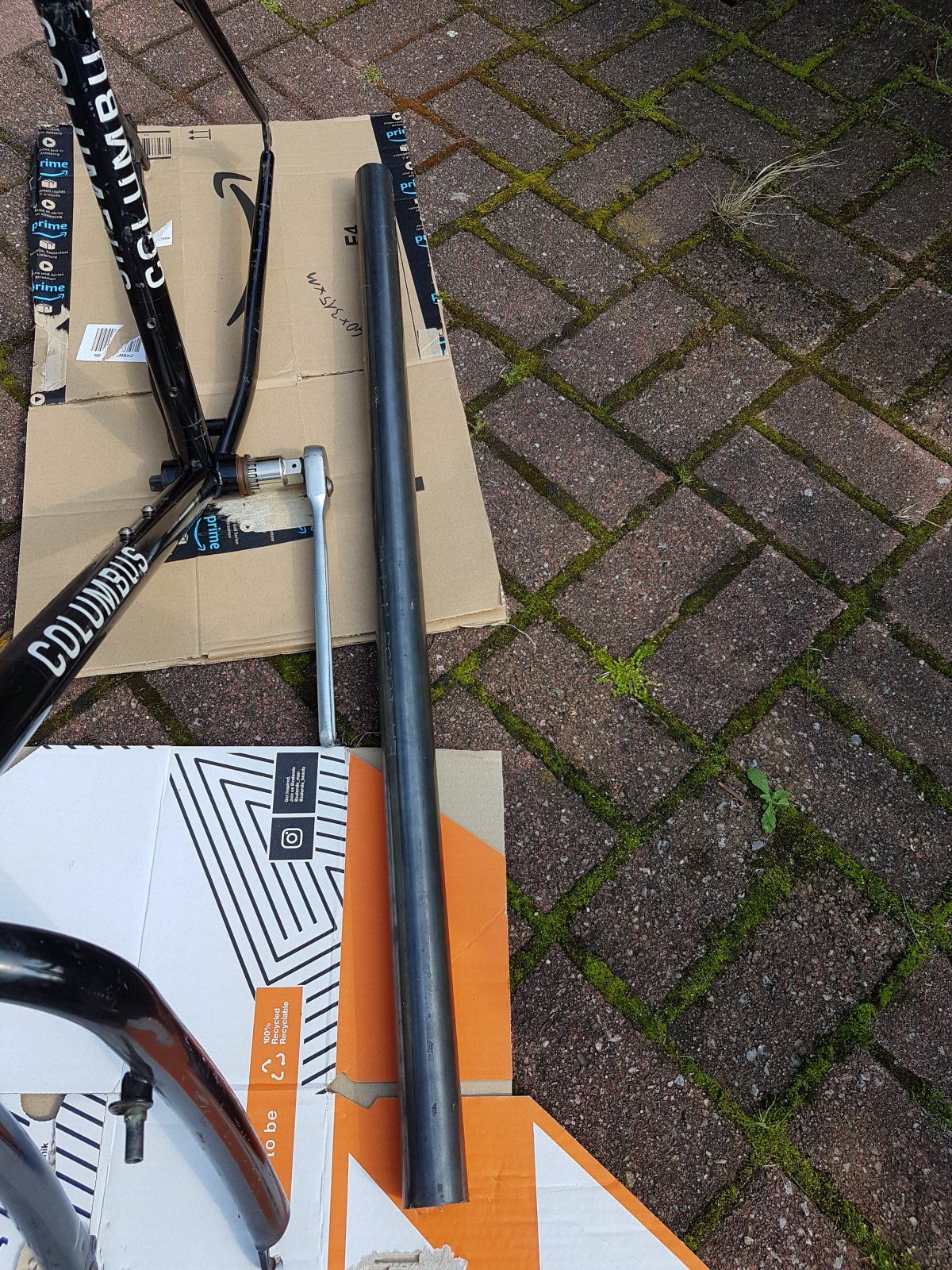

Dann halt mit Hebel die Patrone raus.

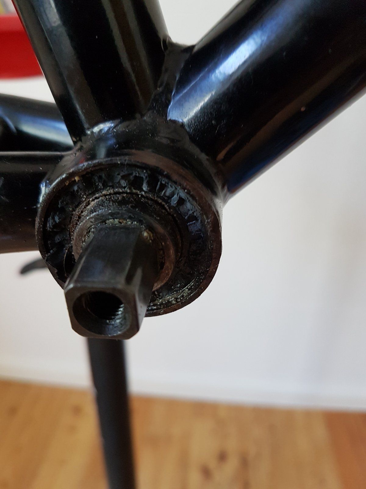

Ja, Ihr hattet schon gemeckert. Die arme Hazet Knarre und der Hebel...
Rahmen fluten...
Das Loch ist auch schon gebohrt...
Gewinde nachschneiden...

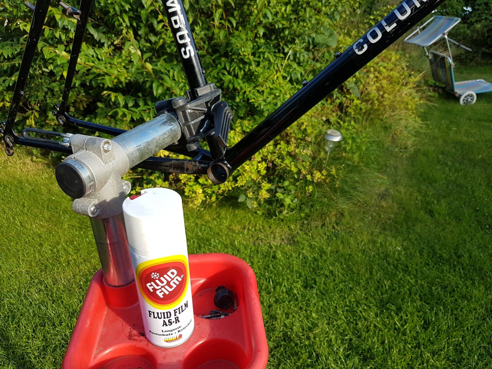

Ich habe eine Frage an die Fluid Film - Experten.
Vor kurzem wurde mir hier im Forum der Tip gegeben, dass ich nach der Fluid Film - Behandlung aufpassen soll, wo ich den Rahmen abstelle, weil nach der Behandlung noch eine Weile das Zeug aus dem Rahmen läuft.
Ich habe ganz schön was rein gesprüht, aber bei mir lief überhaupt nichts raus. Jetzt möchte ich gerne wissen, ob das daran liegt, dass es gerade sehr kühlt ist, d.h., läuft mir das Zeug dann aus dem Rahmen, wenn die Temperaturen wieder steigen, oder ist es so, wenn jetzt nichts rausläuft, läuft auch in Zukunft nichts mehr raus, unabhängig von der Temperatur.
Kann mir jemand von euch die Frage beantworten, viele Dank!
Fluid FIlm Liquid A (das was hier normalerweise kurz als Fluid Film bezeichnet wird) ist eine thixotrope Flüssigkeit, d.h. sie wird beim Versprühen niedrigviskos und wird dann nach erfolgter mechanischer Belastung dickflüssiger. Eigentlich ist die Verarbeitung ganz unkompliziert, raustropfender Überschuß läßt sich leicht wegwischen (Teppich als Unterlage eher ungeeignet). Den Geruch finde ich im Gegensatz zu den geäußerten Meinungen vieler Forenteilnehmer eher angenehm.
Dass in Zunkunft nie wieder was rausläuft, kann man natürlich nicht garantieren. Das hängt neben der mechansichen Beanspruchung beim Fahren und evtl. der Temperatur auch von der Größe der vorhandenen Bohrungen oder Ausfräsungen des Tretlagergehäuses ab.
Edit: Ich sehe gerade, da habe ich im Wesentlichen Knobis Aussagen parallel gemacht. ;-)
Auf meiner Dose steht AS-R drauf. Der Rahmen hängt seit Wochen im Montageständer. Darunter ein neuer Dielenboden. Ich sollte wohl mal was drunterlegen.
Bisher ist nichts rausgelaufen.
