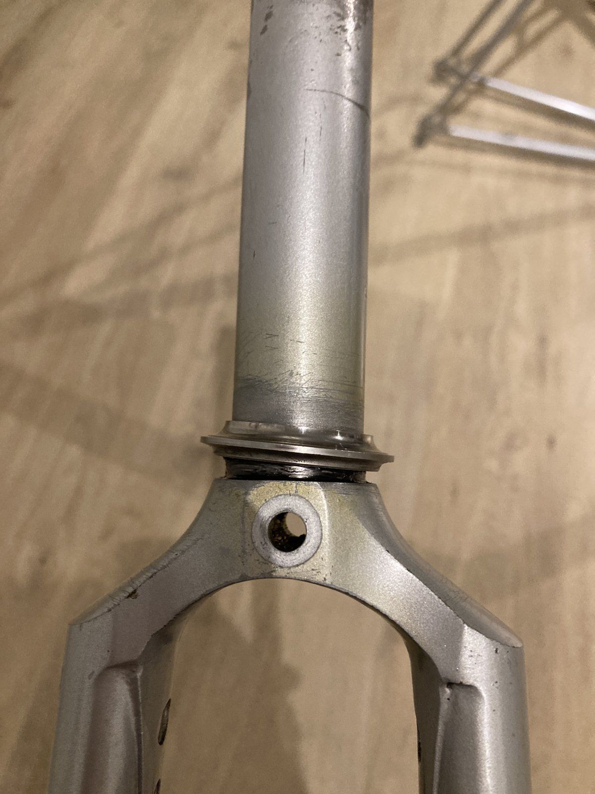

Sorry. Hat sich erledigt. Habe von innen Fett nachgeschmiert. Reichte aus.Drückt sich der Konus beim Zusammenschrauben weiter rein oder muss ich da mit dem Hammer bei?

Wenn du den gefettet mit der Hand einschieben kannst, ist was faul. Hat der Steuersatz das richtige Maß?Sorry. Hat sich erledigt. Habe von innen Fett nachgeschmiert. Reichte aus.
Ja, habe nachgemessen.Wenn du den gefettet mit der Hand einschieben kannst, ist was faul. Hat der Steuersatz das richtige Maß?
Nennt sich Schiebesitz,is aber noch im Passungsbereich techn.Wenn du den gefettet mit der Hand einschieben kannst, ist was faul. Hat der Steuersatz das richtige Maß?

Einschieben würde ich es nicht nennen. Schwitzkasten würde es eher passend beschreiben.
Aber am Gabel-Konus selbst habe ich festgestellt, dass ich ohne passendes Werkzeug doch nicht weiterkomme.

Was hast du denn gemessen? Der Sitz an der Schale muss 0,2 größer sein, als der am Rahmen. Also 30,2 Schalenmaß bei 30,0 Rahmenmaß z.B.Ja, habe nachgemessen.

Nee , wie kommst du denn auf 2/10. mm , das ist echt zu viel , ein Presssitz in der Größe um 30mm darf max. 5/100 mm haben so rein technisch .Was hast du denn gemessen? Der Sitz an der Schale muss 0,2 größer sein, als der am Rahmen. Also 30,2 Schalenmaß bei 30,0 Rahmenmaß z.B.
Das hab ich mir ja nicht ausgedacht, so ist halt das Sollmaß. Ich denke, das haben Leute gemacht, die sich damit auskennen (sollten).Nee , wie kommst du denn auf 2/10. mm , das ist echt zu viel , ein Presssitz in der Größe um 30mm darf max. 5/100 mm haben so rein technisch .
Natürlich kannst du da auch 2/10 reinwamsen , nur dabei dehnst du das Steuerkopfrohr(der Klügere gibt nach )
Nebenbei die viele gerissenen Gabelkonen kommen auch von zu großem Pressmaß , Hammer und hau drauf...
Ordentlich gefertigte Rahmen haben fast 30,2 von Haus aus ( bei Bianchi hoffentlich auch )
Richtig. Bei einer Passung 30H7/r6 kann beispielsweise eine Presspassung von 0,007 bis 0,020 mm vorliegen.Nee , wie kommst du denn auf 2/10. mm , das ist echt zu viel , ein Presssitz in der Größe um 30mm darf max. 5/100 mm haben so rein technisch .

Da wären 2 Zehntel (0,200mm) viel zu viel.

Ganz im Ernst: Ich dachte, der sieht gut aus und passt so ungefähr. Hatte ja nur den einen zu Hause. Und ging glücklicherweise weitestgehend gut. Ist meine erste Installation
Ja. Astrein! Habe ich getestet.Das Gewinde passt auch zur Gabel?
