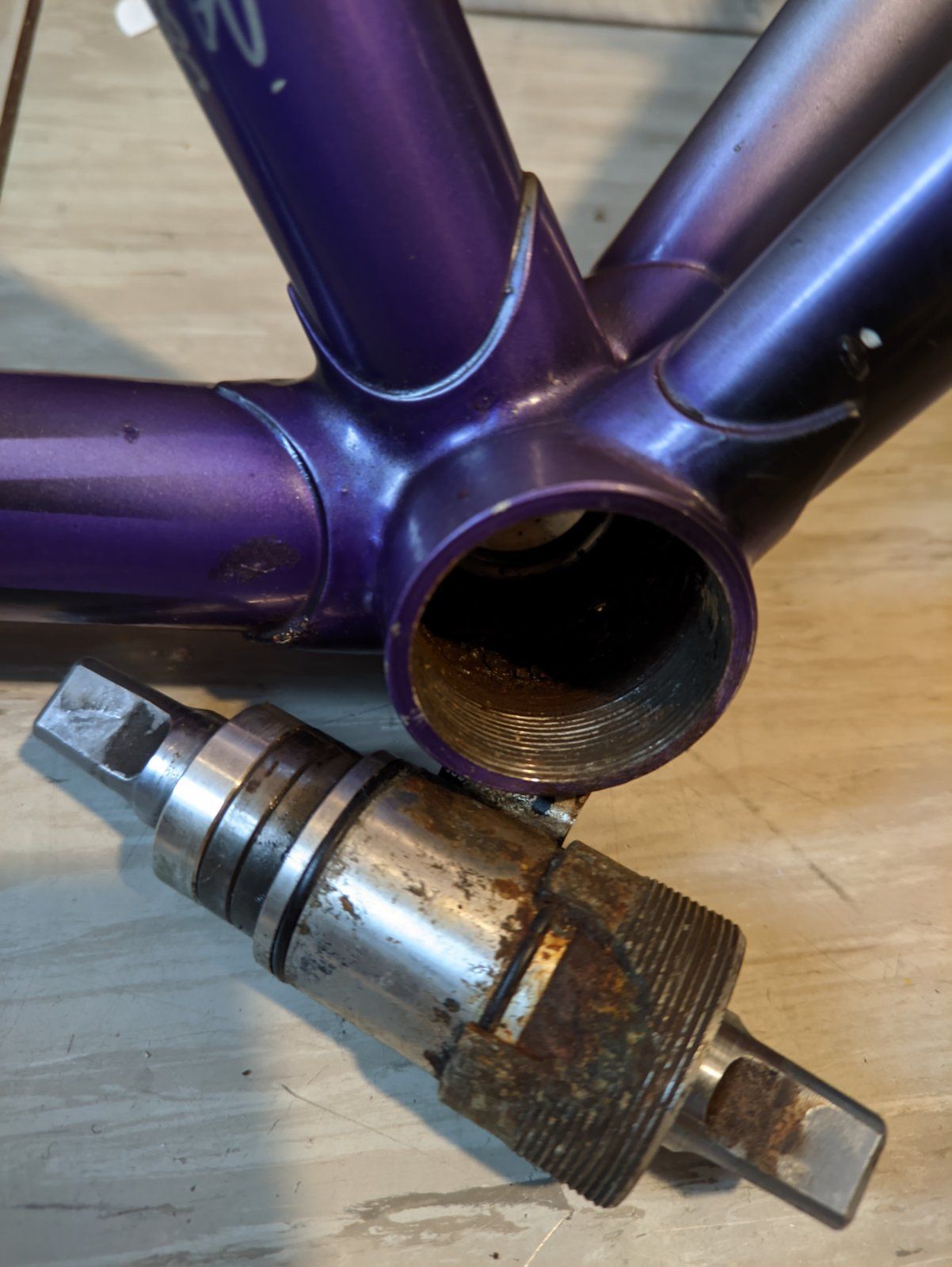

Wie demontiere ich das?
Beschriftung: FAG / BSA / RH
Auf jeden Fall beim Losschrauben axialen Druck auf das Werkzeug ausüben, am besten mit Schraube und Unterlegscheiben gegen Verrutschen sichern. Diese FAG Schalen sind aus einem Material irgendwo zwischen Hartgummi und Weichplastik und vergnaddeln leicht.
Viel Glück...
Viel Glück...
Thermoplast nennt sich das Zeuch
Wenn verknaddelt hilft nur noch die Heißluft Pistole
