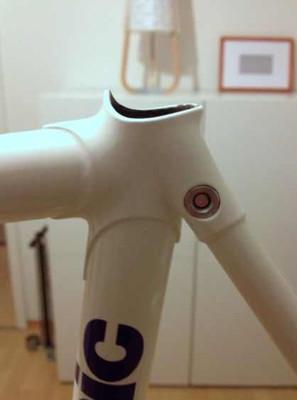

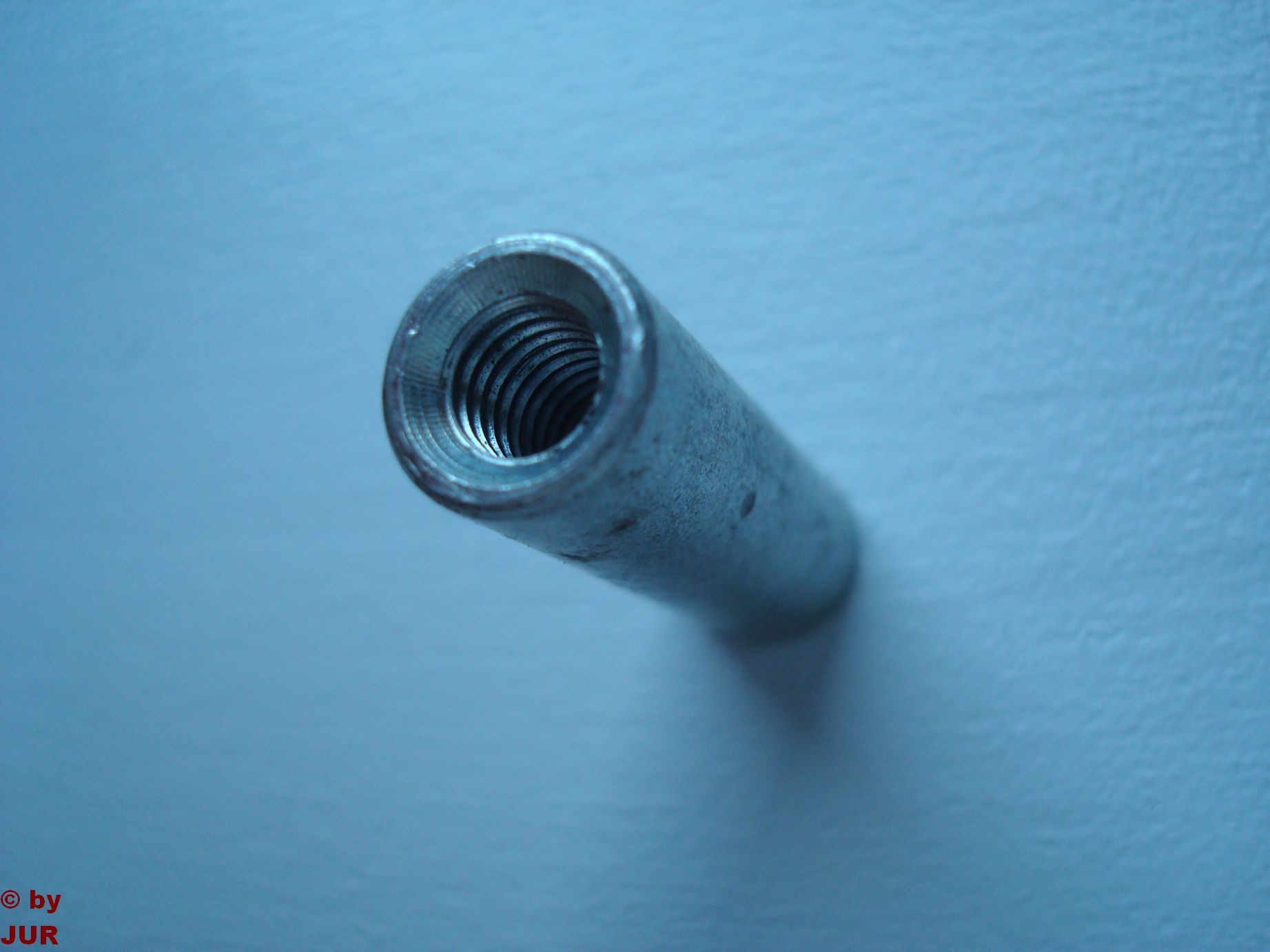

Ich bräuchte eine Ersatzmutter für den versenkten Sattelklemmbolzen eines PR4000. Fragt nicht! :mad:
Kann man so eine Schraube irgendwo bekommen oder muss man da alte Panasonic-Händler abtelefonieren, ob jemand vielleicht noch so ein Ding rumliegen hat?

Wenn du "nur" das Gewinde vermurkst hast, könnte Helicoil eine Lösung sein. Die KFZ-Schrauber brauchen das öfter mal.
Schön wäre es. Mir fehlt diese Mutter. Daher bräuchte ich schon mehr als Helicoil ...

Habe die Schraube wieder! :bier:
War im dritten von vier möglich Müllsäcken die bereits im Hausmüll gelandet waren ... :eek:
Danke für eure Tipps! Ich schwankte auch schon zwischen einem weiteren PR kaufen und feilen :D

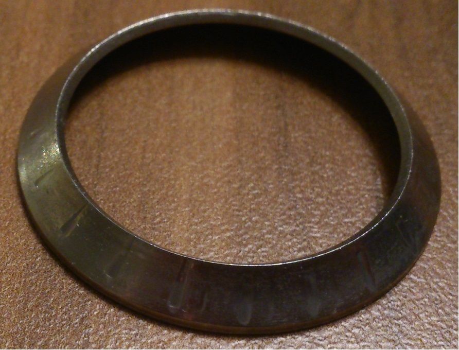

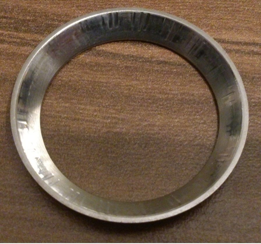

Ich hab hier einen Stronglight A9 Steuersatz mit den Nadellagern liegen und bei dem einen Lager sehen die Schalen wie folgt aus. Man kann also schon deutliche Abdrücke erkennen. Ist der noch ruhigen Gewissens benutzbar? (Die anderen beiden sind völlig unversehrt) Kann man irgendwo Ersatz bestellen oder hat womöglich noch wer welchen rumliegen?
Vielen Dank schonmal

Wie kommt die da hin? Nur damit wir was lernen.
:D
Alle Schrauben und Teile die ich entferne, lege ich immer in eine Schale auf dem Tisch. So gab es bisher auch keine Probleme mit fehlenden Teilen. Höchstens mit Teilen, die nachher übrig waren.
Ich wollte die Mutter ja gar nicht von der Sattelklemmschraube lösen und ging davon aus, dass diese noch hält. Tja ...
