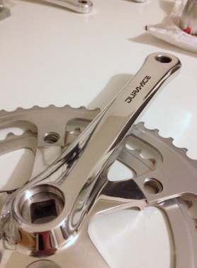

Musste leider eine Dura Ace 7400 Kurbel schleifen und polieren, da sie recht zerkratzt war. Jetzt ist sie zwar wieder besser in Schuss, doch die DA 7400 war doch matt. Wie bekommt man denn so eine polierte Kurbel wieder matt? Muss sie dazu eloxiert werden?

Lass die doch so, sieht doch super aus! Würde ich dir sofort abnehmen! Tauschen gegen eine von Campa? :-)

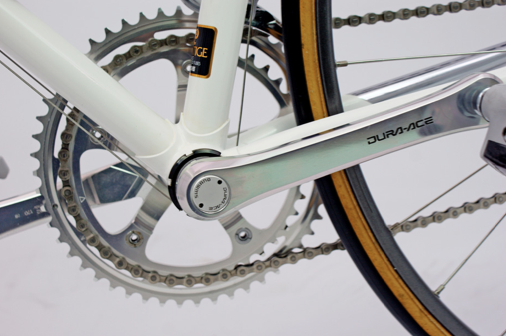

Ja, schaut ganz OK aus, doch ich mag es lieber matt. Finde das noch hübscher. Gerade bei den Japanern mag ich es ganz gerne sehr dezent. Poliert ist da schon zu viel des Schnickschnack. :)

Die Kurbel ist leider total verhuntzt. Nur noch Schrott. Zum Trost würde ich sie Dir für 5 Euro abnehmen ...;)
Im Ernst: Sieht super aus. Lassen!

Die war tatsächlich total verhunzt. Wollte sie fast wegwerfen, da sie über einen Bereich von 2cm auf dem Kurbelarm eine ca. 0.2mm tiefe Kerbe hatte. Hat mich den halben Ostersonntag gekostet und nun habe ich Muskelkater. Dafür ist sie nun aber auch leichter als andere 7400er Kurbeln! :D
