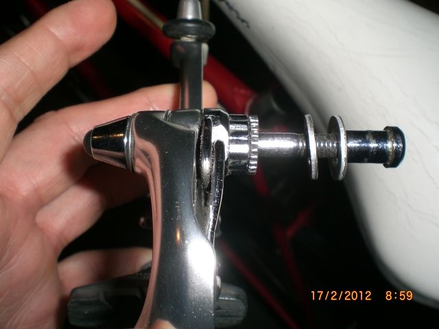

Wie nennt man denn diese Hülse mit Innengewinde und Inbuseinsatz (im Bild ganz rechts, Bild geklaut) zur Bremsbefestigung hinten, brauche sowas und weiß nicht nach was ich suchen soll. Baumarkt und Radladen haben sowas nicht (mehr)...
Ich weiß zwar nicht, wie diese Schraube / Hülse heißt, doch ich würde mir eine verschrabbte bei eBay besorgen, wenn es die nicht mehr geben sollte. Müsste ein gescheiter Radladen eigentlich im Sammelsurium haben. Ist das eine alte 105er? Ansonsten habe ich noch ein paar unterschiedliche Größen hier rumliegen. Innen-Durchmesser und Länge? :)

MukMuk Hülsenmuttern hab ich über.
FeinFein! Ich auch. Die würden an trontom gehen ...
