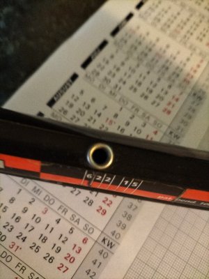

Die Ösen vom Sattler würde ich aber mit Vorsicht genießen. Wir haben auch welche im Nähatelier, aber die sind zu weich. Vorallem Messing,Alublech usw. Sind mehr zur Zierde gedacht .
...wer auch immer Ersatzösen vorrätig haben sollte, kann diese bestimmt auch vernieten.
Alles andere ergibt keinen Sinn...
Das Handwerksszeug sieht so in etwa aus:
Ja , ich denke aber das das Unterteil / Matritze nicht in das Felgenmaul passt , die ist da doch nur so 14 mm offen , zumal das ja nicht flach ist.
Und von oben den Stempel mit einem Hammer betätigen ?
Der Sattler/Segelmacher wird das wohl kaum machen .
Irgendwie hat das hier was von Schrottveredelung finde ich 😥
Danke euch allen für die Rückmeldungen. Das glaube ich tatsächlich leider auch inzwischen. Ich schaue mal durch, ob bei beiden Felgen Ösen fehlen und wenn eine Felge in Ordnung ist, suche ich vielleicht einen Partner dafür oder so. Mal sehen.
Man muss auch axeptieren das nicht alles altes gelumpe reparabel is
Ich glaub die sind gleich schwer?
Schau mir gerade eine kaputte,geöste Felge an. Da müsste man doch welche rausfummeln und neu einnieten können
Dazu müsste die innere Bördelung heil zurück gebogen werden,damit man die Ösen raus bekommt,2 Mal hin und her gebogene dünne Blechteile reissen leicht
Also auch fraglich die Idee
Bedingt tauglicher Rettungsring
Nee ,datt geit nich , der Kragen der Öse wird ja mit dem Nietwerkzeug richtig aufgerollt , so als wenn du Socken runterrollst , das bekommt man unmöglich wieder zurück geformt und dann nochmal gerollt .
Schräge Idee von mir :
Wenn man eine kleine Drehbank hätte könnte nach entfernen aller Ösen kleine Buchsen mit Kragen (Bundbuchse) dran drehen die über die Nippel gesteckt das zu große Loch in der Felge verkleinern , aber das ist echt Aufwand und muss man selbst erledigen können .
Die Felge ist tot.
Jedes Herumgebastel mit Ösenersatz kann nur optischen Sinn für ein Ausstellungs-und nichts nimmer Fahrrad haben. Diese Felgen sind schon sehr versprödet ,durch viele Lastwechsel gealtert und dadurch gefährlich.
