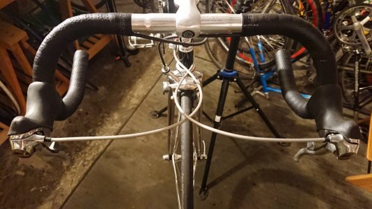

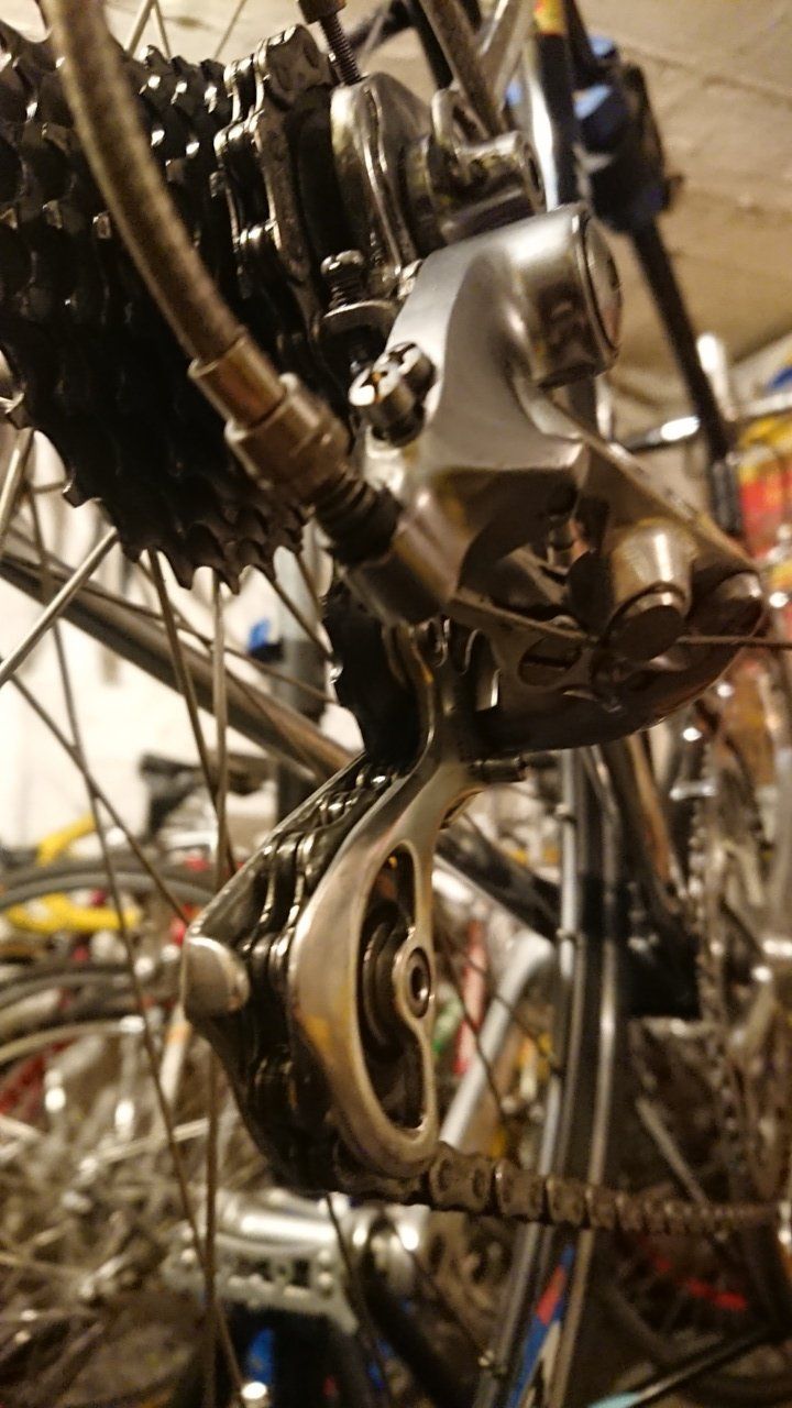

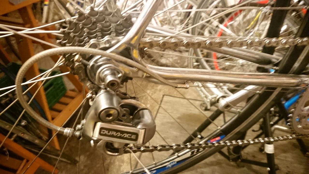

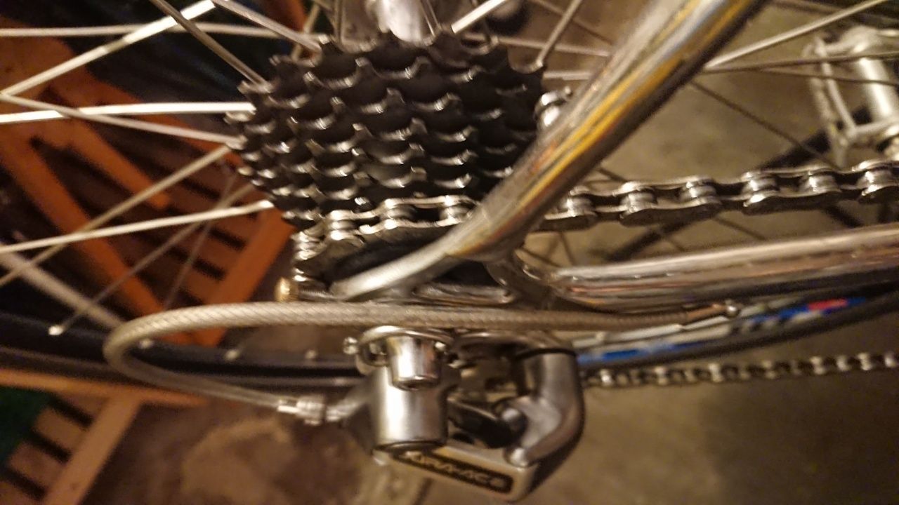

jetzt habe ich mich schon wieder den ganzen Nachmittag mit dem Einstellen meiner 8Fach Dura Ace 7400er STIs rumgeärgert. Alle Spacer durchgemessen, Ritzeldicke, alles passt, aber das Ergebniss ist nicht zu Frieden stellend. Immer muss ich leicht überschalten, damit die Kette aufs nächst größere Ritzel überspringt.
Am Ende die ganze HG Kassette getauscht. Auch keine Lösung. Alternative Schaltzugführung bringts auch nicht.
Komischerweise funktionieren meine 6400er tadellos...was könnte ich übersehen haben?
Welches Schaltwerk? Seilspannung und Nullposition ok?
Bei meiner 7400 ist die Einstellung eigentlich problemlos.
Ist das Schaltwerk vielleicht ausgeschlagen?
Schaltauge gerade?
Was passiert denn, wenn du die Einstellschraube weiter herausdrehst? Dann müßte es doch ohne Überschalten funktionieren... Wenn es dann nicht mehr vernünftig auf kleinere Ritzel schaltet, ist irgendwo Reibung im System.
Viele Grüße,
Georg
Viele Grüße,
Georg
Reibung im System? Du meinst die Schaltzughüllen oder die STIs selbst?
Ich würde doch erstmal einfach prüfen, ob die Hüllen leicht auf dem Seil gleiten. So ein Klassiker ist ja zB ein gequetschter Liner am Hüllenende, das spürt man.
Beim Schaltwerk kann man auch mal prüfen, ob das Parallelogramm leichtgängig ist. Ist das der Fall, kann es daran kaum liegen.
Viele Grüße,
Georg
