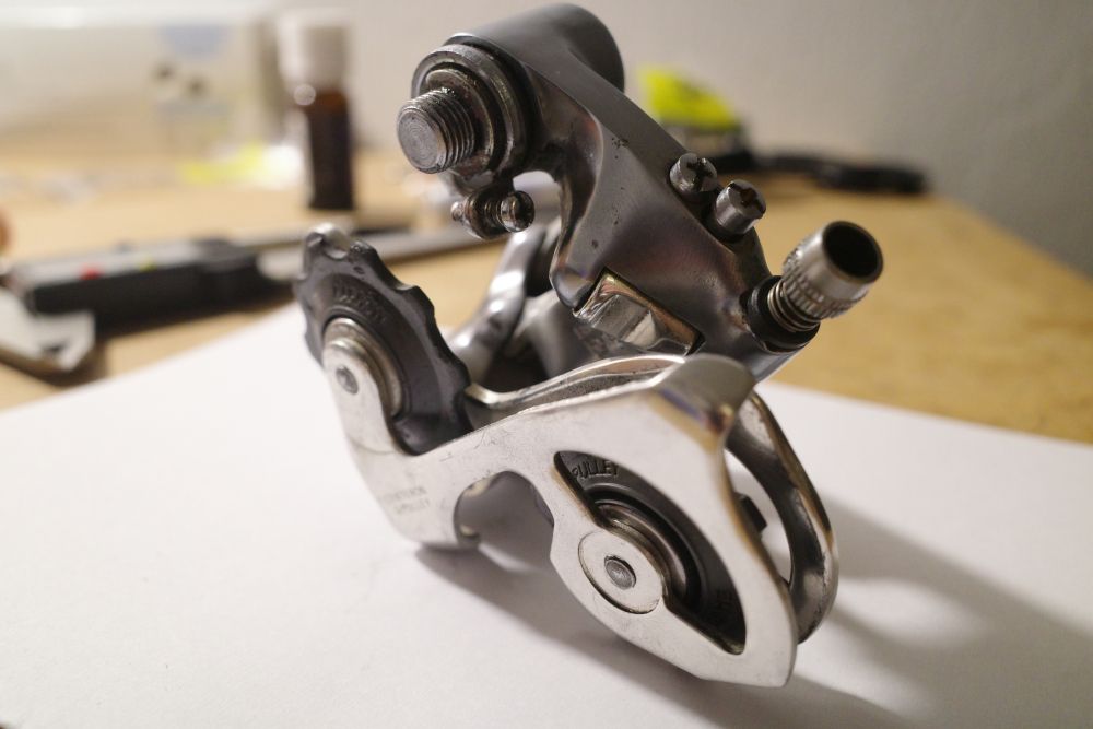

Das gibt's nicht, DA schaltet absolut präzise, mach doch bitte Mal ein Foto von der ganzen Mimik sonst babbeln wir hier alle wie ein Blinder von der Farbe!
schnelle handybilder...muss gleich nochmal los.
das ist es ja, was mich so ärgert: da haste mal Dura Ace STIs und dann schaltet der Quatsch nicht richtig.
Weiß nicht, ob die Bilder jetzt etwas zeigen, was für euch aufschlussreich ist.
Ich würde doch erstmal einfach prüfen, ob die Hüllen leicht auf dem Seil gleiten. So ein Klassiker ist ja zB ein gequetschter Liner am Hüllenende, das spürt man.
Beim Schaltwerk kann man auch mal prüfen, ob das Parallelogramm leichtgängig ist. Ist das der Fall, kann es daran kaum liegen.

hab beim Runterschalten schon richtig am Seil entlang des Unterrohrs gezogen und es springt nicht so aufs kleine Ritzel, wie es soll.

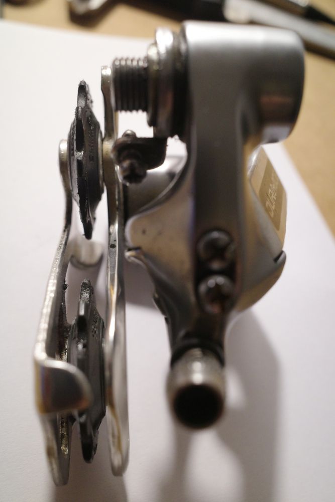

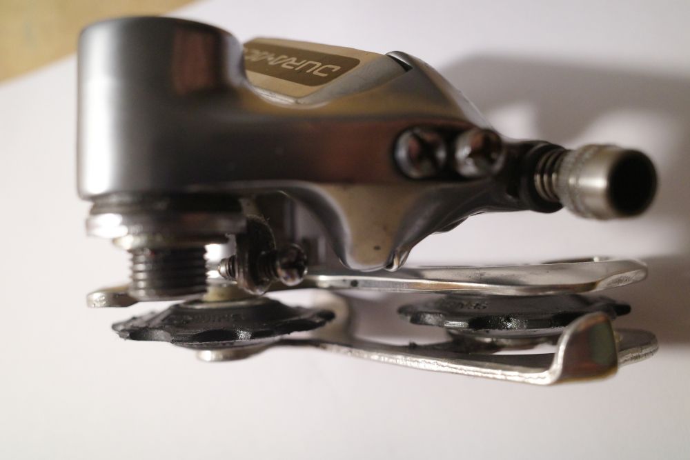

so, Hüllen und Hülsen liefen aalglatt um den Zug (oder andersrum). Hab das Schaltwerk getauscht und nen Liner durch den Cinelli Spoiler gezogen.
Es schaltet einigermaßen zufrieden stellend. Denke, würde ich die Zeit von heute Mittag nochmal reinstecken würde es gut werden.
Auf die Idee mit dem Schaltauge checken hätte ich wohl selbst kommen können.
Ich danke euch jedenfalls für all eure Reaktionen und Ideen.
Keine Ahnung ob es jetzt nur am Schaltwerk oder am Liner oder an beidem lag.
Fragt sich nur ob und was mit dem Schaltwerk nicht stimmte.
Sieht für mich nicht krumm aus, ist auch nicht ausgeleiert. Das einzige, was mir auffällt ist dass ein Schalröllchen schwergängiger ist, das andere axial bischen wackelt.

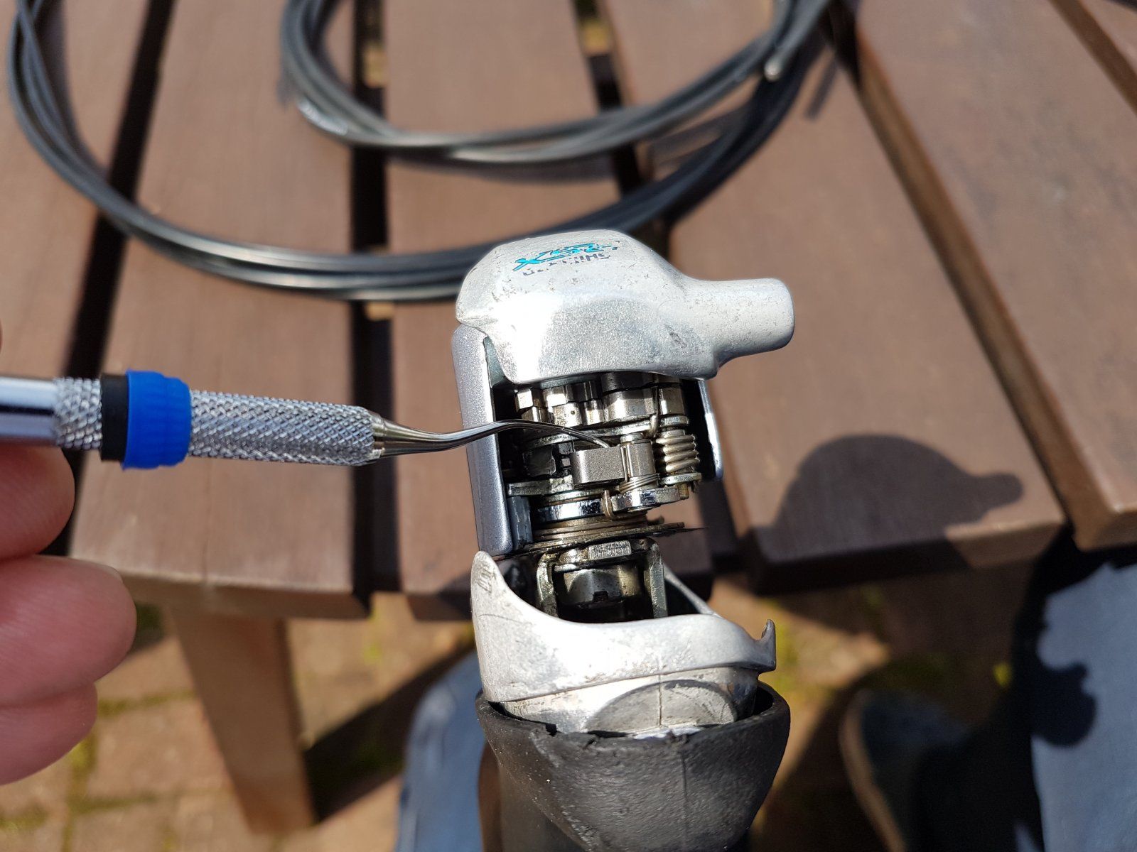

Was mich stutzig macht ist, dass es um den großen Hebel gehen soll. Was Namensvetter Andreas zeigt, ist der Auslöser der Nichtfunktion beim kleinen (abgesehen davon, dass er einen linken Hebel zeigt).
Warum die Mechanik auf dem Foto so schön frei liegt, versteh ich nicht, da müsste die Plastikummantelung ja zerstört/ausgebaut sein. Wenn es um die angelüftete Klinke geht, reicht ein Sprühstoß hinter die flexible "Rückwand" der Mechanikeinheit (man sieht sie schwach am Ende des Mechanikgehäuses) im oberen Bereich. Das ist so eine dünne schwarze Plastikfolie.
Ach ja, die Begrifflichkeiten. Diese Fragen kommen mittlerweile zu selten als dass es sich noch lohnte, ein Teilebenennungslexikon für STI anzulegen.
Was du auf jeden Fall auch versuchen solltest (auch wenn ich annehme, das hast du schon.. ;): wie ein irrer immer und immer wieder rauf- und runter, rauf und runterschalten.. nicht 20-30 mal, sondern 60-100 mal. Manchmal macht es dann irgendwann eben doch 'klick' .. =)
So schaut es in so einem rechten RSX Schalthebel aus (auf den Zähnen rasten die Gänge ein, durch die Rille vorne geht der Zug durch).
In das Loch der Innensechskant-Schraube zu sprühen bringt wenig. Am besten wäre es, du demontierst den Hebel und sprühst einmal in die Zugführung ein. Dann immer wieder durchschalten, sprühen, durchschalten, sprühen. Nach dem säubern schmiere ich hiermit: WD 40 White Lithium Grease
Nochmals danke Euch allen. Der Bremsenreiniger brachte den Durchbruch und jetzt ist das Rad wirklich ein guter Kauf gewesen. Nun wird noch mit Turbospray geschmiert. Ich bin ganz beseelt. Viele Grüße

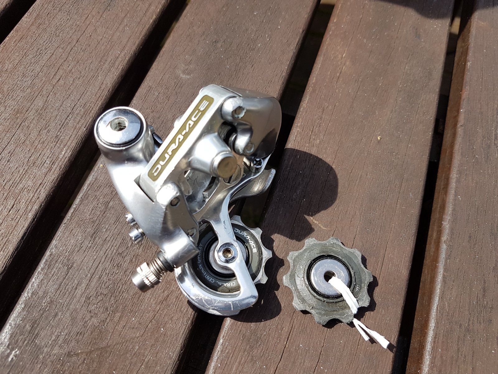

Bau mal richtige Schaltungsrollen ein-als Ersatz für der jetzigen Kram.
Sieht für mich nicht krumm aus, ist auch nicht ausgeleiert. Das einzige, was mir auffällt ist dass ein Schaltröllchen schwergängiger ist, das andere axial bischen wackelt.
Man kann ja auch die Röllchen innerlich reinigen, wenn sie nicht leicht laufen.
Wichtig: das obere Röllchen (ist sogar Keramik-gelagert) MUSS seitliches Spiel haben. Also mal prüfen ob nicht aus Versehen die Röllchen falsch montiert sind.
@euk Noch was, es gibt von Shimano ausführlichste Montageanweisungen. Da steht genau wie man's macht, man muss es halt nur lesen ;) .

Zum mindesten das obere Röllchen ist nicht original. Aber dadurch kann vom Schalten her keine Hysterese entstehen. Wenn es in eine Richtung schaltet und in die andere nicht und man diese Richtung durch Verstellen der Einstellschraube wechseln kann, ist immer Reibung im Spiel.
Vielleicht doch auch noch mal den Schalter kontrollieren, ob da irgendeine Schwergängigkeit ist, wenn man nur am aus dem Schalter austretenden Seil fühlt. Dazu reicht es, das Schaltwerk auf das größte Ritzel zu stellen und dann ohne Bewegung an der Kurbel zu schalten. Dann kommt der Zug am Schalter frei.
Das Schaltwerk schaltet auch problemlos mit Röllchen ohne seitliches Spiel, auch mit kugelgelagerten Röllchen. Das Spiel erhöht nur die Toleranz gegen Fehleinstellungen.

Das obere Röllchen hatte ein Keramiklager und hat eine entsprechende Beschriftung außen. Das ist richtig. Nicht original.
Es gab zwei Versionen. Bei der einen war das obere Röllchen aus Kunststoff. Bei der anderen aus Metall.
Das obere Röllchen sollte etwa 0,5mm seitliches Spiel haben. Das ist so gewollt.
Bei mehr als 0,5 mm ist ein Austausch fällig?
Kann ich mir nicht vorstellen.
Das Maß ist geschätzt und nicht gemessen.

bis auf die Schaltrollen sieht alles gut aus. Wie von einigen Vorredenern schon beschrieben gehörht ein Centeron Pulley mit seitlichem Spiel nach oben...
Hier zu sehen.
Das Centerdingens Röllchen muss aber nach oben.
Selbst dieses Schaltwerk mit verschlissener, unterer Rolle schaltet aber noch sauber durch.
