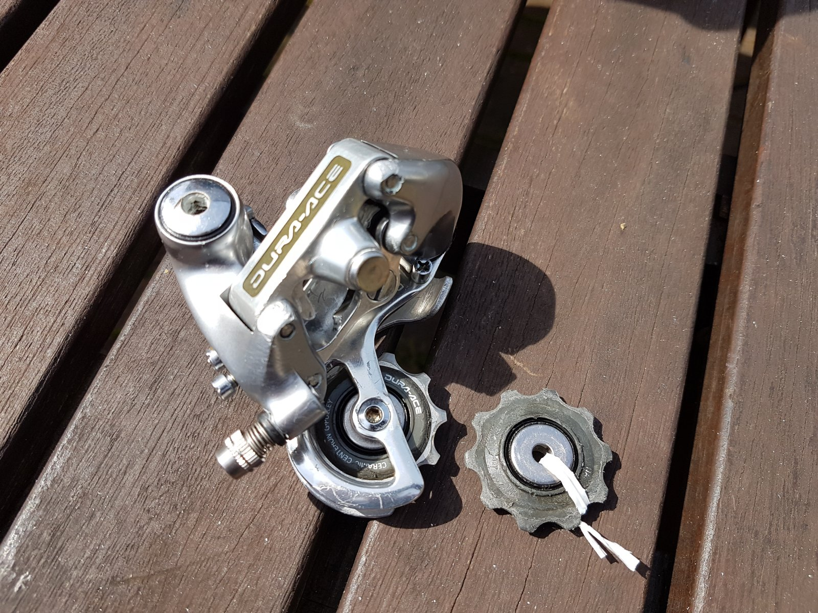

Es gab zwei Versionen. Bei der einen war das obere Röllchen aus Kunststoff. Bei der anderen aus Metall.
Das obere Röllchen sollte etwa 0,5mm seitliches Spiel haben. Das ist so gewollt.
... und zwar, damit die Kette auch bei Schräglauf/bei nicht perfekt eingestellter Schaltung möglichst ratterfrei läuft. Bei stark gebrauchten Schaltwerken, die aufgrund verschleißender Bolzen schon "in sich" etwas mehr Spiel entwickelt haben, aber doch zu schade zum Wegwerfen sind, kann es hilfreich sein, oben bewußt ein Rädchen ohne Spiel einzubauen - sozusagen als lebensverlängernde Maßnahme.

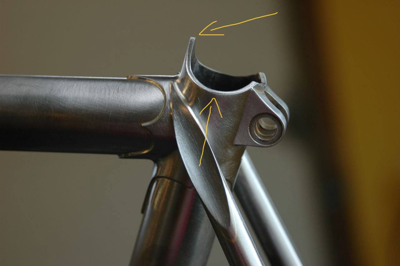

Hallo, ich traue mich kaum zu fragen, aber ich mache es trotzdem…
Wie misst man eigentlich die Rahmenhöhe center-top richtig.
Von Mitte Tretlager zu welchem gelben Pfeil? Das Bild habe ich aus dem Forum geklaut, weil man da sehr gut sieht, was ich meine.
Vielen Dank für die Antwort!Anhang anzeigen 1042464
Bis zum unteren / rechten Pfeil
