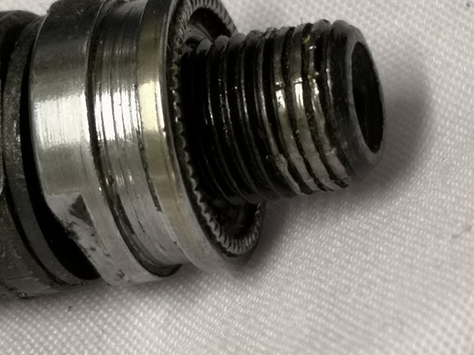

Ich habe eine Hohlachse mit zerquetschtem Gewinde von der Konus und Kontermutter abmüssen, weil sie auf der NDS sind...
Ich möchte jetzt aber nicht einfach die Mutter und den Konus "wegwürgen", denn sonst ist womöglich dort das Gewinde auch noch im Eimer...
Leider habe ich keine perfekt ausgestattete Werkstatt mit passenden Gewindeschneidern oder so, ein paar feine Feilen wären da.
Wie gehe ich am besten vor? Alten Konus oder Kontermutter, die danach halt kaputt sind, vom Ende her draufschrauben? Mit einer Feile versuchen, das so hinzukriegen, dass die Muttern drüber gehen? Hat ein gut sortierter Fahrradmechniker spezielle Tools, mit denen man so was "richtig" retten kann...?
Danke für Auskünfte und Anregungen, am liebsten natürlich Ideen, wie ich das selbst richten kann...

Die Achse einfach vor dem beschädigten Teil kürzen/absägen?
Danke bestens... Kannte ich noch nicht...
Mein Händler hier scheint Stahlwille-Produkte zu haben, die werden, hochpreisig wie sie sind, sicher auch ganz passabel sein. Die Anschaffung einer Gewindefeile soll ja gemäss Google-quick-Suche durchaus etwas sein, dass sich ein Leben lang lohnt...
Noch zwei kurze Fragen:
eine Feile geht idR für verschiedene Gewindesteigungen?
Welche Gewindesteigung hat denn so eine Shimano-Hinterachse...?
ja, die gängigen steigungen sind vorhanden, 8 insgesamt.
Hohlachsengewinde habe 1mm Steigung ( Ausnahme ital. Naben u.U. )
Der Konus ist übrigens gehärtet und würde ein runterwürgen glatt wegstecken , der formt sogar das Gewinde zurück ,
Die Konterrmutter aber wohl nicht .
Neue Hohlachsen bekommst du in ebay für ca 10.- , CrMo-Stahl , die kannst du gerne verwenden .
