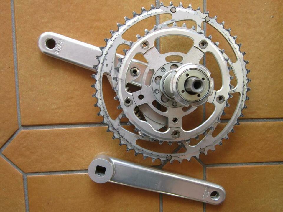

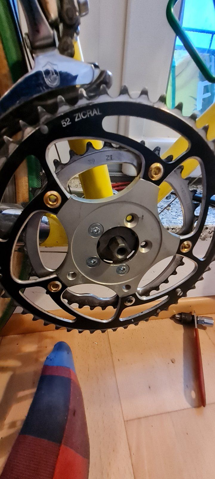

Hallo zusammen,
Ich möchte gerade die Bikedrive Kurbel demontieren.
Kann mir jemand erklären wie der Spider demontiert wird? Danke.
Anhang anzeigen 1043206Anhang anzeigen 1043207
Da gibt es wohl 2 Varianten (frühe Variante mit einem Spezialinnenlager). Bildersuche bringt auch nicht viel.
Kannst du denn die restlichen 3 Schrauben entfernen und dir einen Überblick verschaffen wie es dahinter aussieht. Ich habe z. B. ein Bild in den KA gefunden aber so richtig erschliesst sich mir das Prinzip noch nicht:
Also ich habe das Geschwür rausbekommen Danke trotzdem für deinen Tipp 👍
