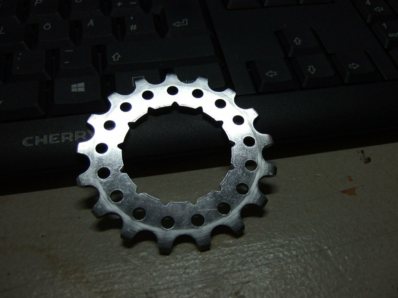

Was für ein Ritzel ist das - lag in meiner Restekiste, ich kann es nicht zuordnen (Beipielbild)

Wenn das Rohloff ist, hätte ich da Interesse wenn das Ding weg soll
Ich hab ne Rohloff liegen, allerdings für Schraubritzel - deswegen konnte ich das Steckritzel nicht zuordnen. Ich werde die Nabe wohl nie fahren, mein Sohn hat den Drehgriff gehasst (er ist jetzt mit der Alfine 11 + Triggerschalter glücklich). Würde das ganze Geraffel (Scheibenbremsdeckel ist montiert, dazu original Deckel + externe Ansteuerung usw.) komplett anbieten.
