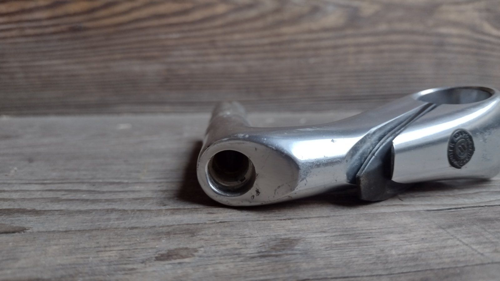

Habe es jetzt aber mit viel Gedult und WD 40 hinbekommen. Und mit dem hier. Da sind die Zapfen in der Tat etwas stabiler.
Danke trotzdem an alle, vor allem für den Tipp mit dem Spezialwerkzeug, das war mir bisher neu!

welches Werkzeug brauche ich denn, um dieses Tretlager auszubauen?
Nimm noch erst einmal die linke Seite und die Achse raus. Dann reicht rechts ein Stück Flachstahl mit einem Meter Länge.
Eine zweite Person um das Stück Stahl gegen Abrutschen zu sichern ist hilfreich.
Leider sieht die linke Seite genauso aus, die Achse kann ich nicht herausnehmen.
Auf beiden Seiten war ein Konterring verbaut, die gingen mit dem Hakenschlüssel mit ein wenig Einsatz ab.
Trotzdem vielen Dank für den Tipp.
Gut. auf beiden Seiten ein Konterring. Nun erst mal mit klassischem Caramba mehrere Tage einsprühen.
Ich würde nun zum Kollegen (Metaller) fahren. Da werden dann zwei Flacheisen mit der Dicke der Nut mit einem U-Stück zum Umgehen der Achse zusammengeschweißt. Mit einem Meter Hebel geht das nach der Caramba Behandlung über einige Tage vorher problemlos auf.
Hebel ist immer besser als stumpfe Gewalt mit einem Austreiber oder Meißel und Hammer.
