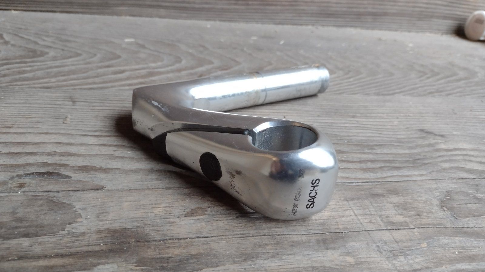

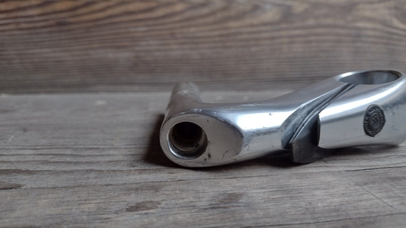

Kann mir bitte jemand verraten, was ich für eine Schraube brauche? Gerne mit Bezugsquelle.
Ist ein Sachs new success
Der ist nur Sachs gelabelt. Ist einer von Modolo (steht auch auf der Gummikappe). Maße kenne ich leider nicht aus dem Gedächtnis.
das ist ein Modolo Q-Even Vorbau, der als SACHS gelabelt zur NEW SUCSSESS Gruppe gehörte, da sich diese Dinger gern in Stahlrahmen festkralllen und dann mit Gewalt von diesen getrennt werden müsssen, müsste ich noch so ein Teil hier rumliegen haben...

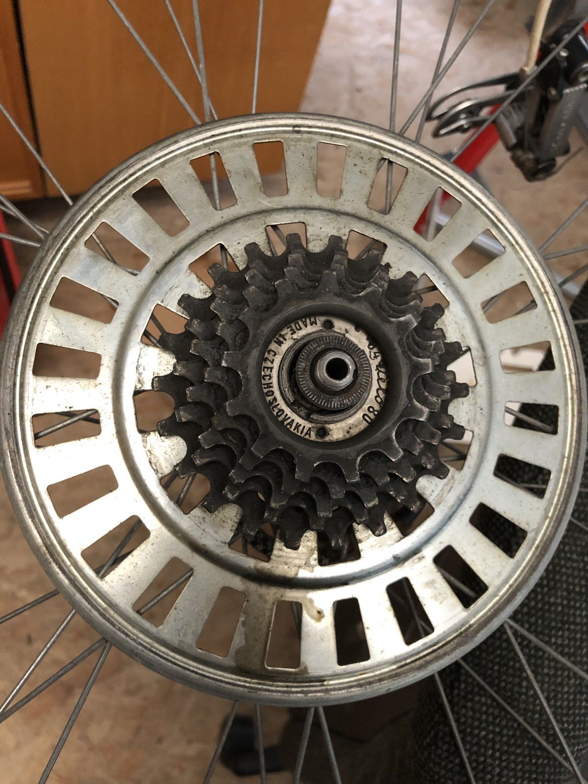

Moin, was für einen Abzieher würde ich hier benötigen?

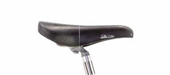

Weiß einer, was die im Stell-vintage-Laden immer mit den Sätteln machen?
Die sehen zerschnitten und neu geklebt / genährt aus.
Was genau machen die da; wisst Ihr da etwas?
(Screenshot)
https://steel-vintage.com/bianchi-specialissima-1970s-59cm211002-01-04
Bei dem einen Rolls sieht es tatsächlich fast aus als wenn der aus zwei Stücken zusammen gesetzt ist. Optische Täuschung...
Wenn die nicht soweit weg wären würd ich mal anfragen was so ein Shooting kostet...

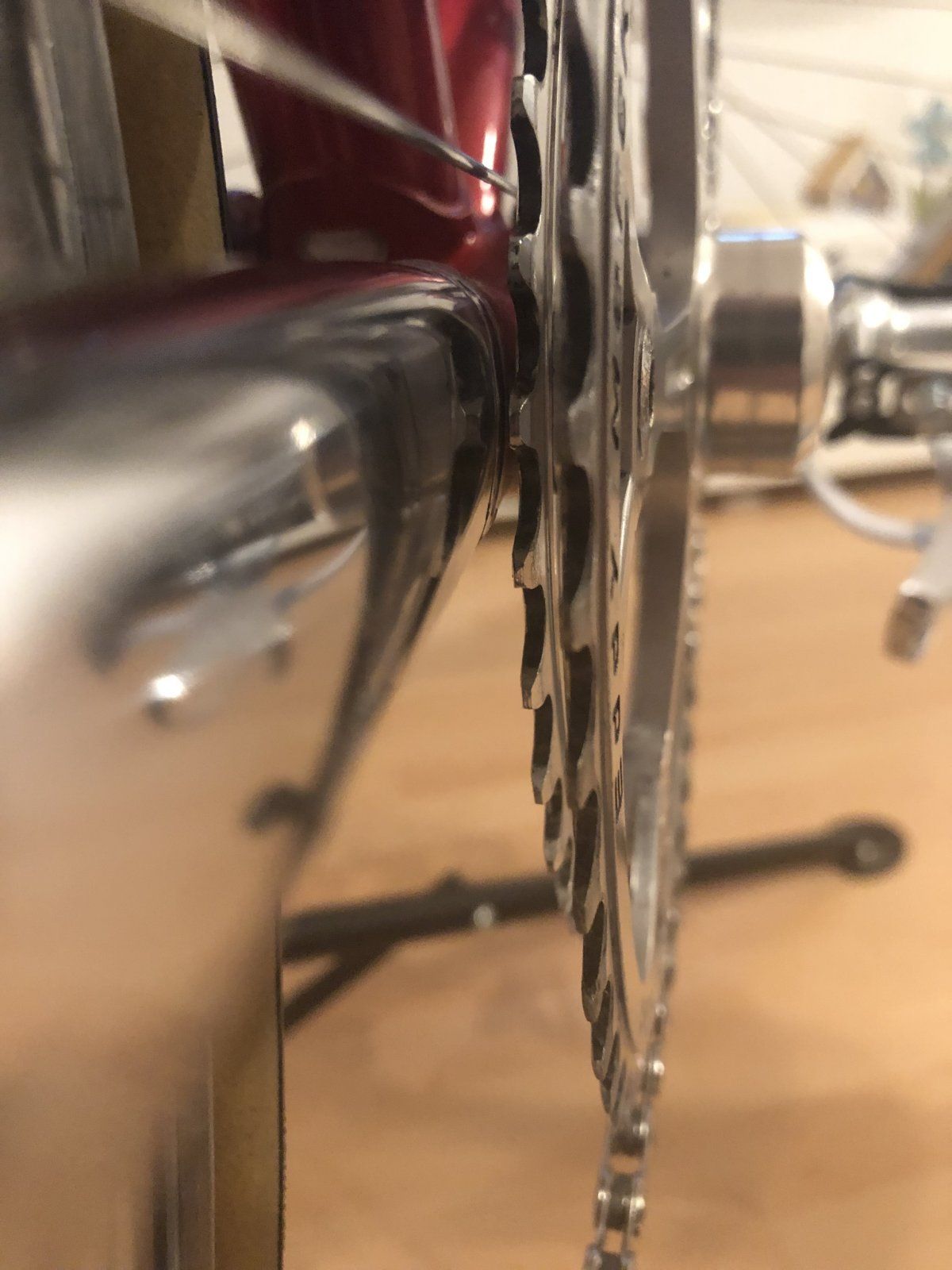

habe gerade die Schaltung eingestellt, schnurrt zumindest im montageStänder wie ne eins.
Was mir etwas Sorge bereitet ist der Abstand kleines Blatt zu Rahmen. Brauche ich hier eine Längere Welle?
Sind höchstens 2mm…
Danke für alle Tipps!
Sind höchstens 2mm…
Wäre besser. Wenn da mal die Kette zwischen fliegt wirds ungemütlich.
Wobei in aktueller Produktion bei MTBs (!!!) da teilweise auch nicht mehr Platz zwischen KBs und K-Strebe ist. Habe neulich eine Kurbel abbauen müssten weil die Kette sich brutal hinter den KBs verklemmt hatte. Hat im Alurahmen richtig tiefe Furchen hinterlassen. Der Besitzerin riet ich das mal im Auge zu behalten und beim Händler nach zu Fragen, ob das nicht vielleicht über Garantie laufen kann. Das MTB hatte sie letztes Frühjahr neu gekauft. War sogar eine von diesen großen Marken... die müssten das besser konstruieren, finde ich.
Sorry für OT. Beine sind Lahm aber Kopf noch fit.
Blöde Frage zwischendurch, auch weil die linke Seite gut aussieht, kann man die Welle falschrum einbauen? Begrenzt wird ja durch die Lagerschale.
Es ist wichtig drauf zu achten ob die Welle symmetrisch ist oder ob die Seite die zur Kurbel soll evtl. etwas länger ist , wird gerne übersehen .
Man kann auch unter die rechte Lagerschale eine 2mm Scheibe legen , vorausgesetzt gegenüber ist noch genügend Gewinde für den Konterring da .
