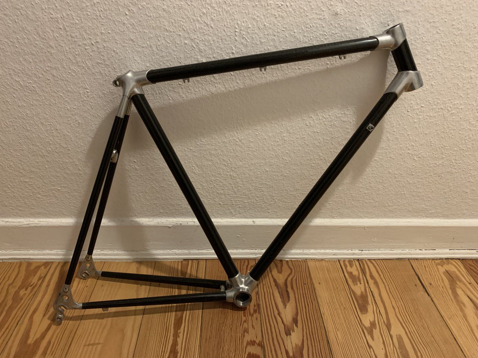

Ich habe hier noch einen Alan Carbon Rahmen mit dem typischen Riss in der Steuerrohrmuffe. Hat das schon mal jemand repariert? Ist das überhaupt reparabel oder einfach nur Schrott oder sogar unbedenklich? 😬 Ich denke, dass der Vorbesitzer das Rad lange so gefahren hat.
Schweißen würde ja vermutlich die Klebeverbindung zerstören oder gibt es evtl. noch andere Methoden das zu reparieren?
Anhang anzeigen 1047110Anhang anzeigen 1047111
Könnte man da nicht mittels einer Lage Carbonlaminat die Muffe stabilisieren? Hierzu könnte ein Carbonreparaturbetrieb vielleicht was sagen. Das sieht dann oben am Steuerrohr herum etwas knubbelig aus, aber der Rahmen wäre gerettet.
Das könnte evtl. möglich sein. Aber optisch wäre das für mich keine Option 😬😅
Dann kannste auch gleich ne Va Schlauchschelle nehmen;)
