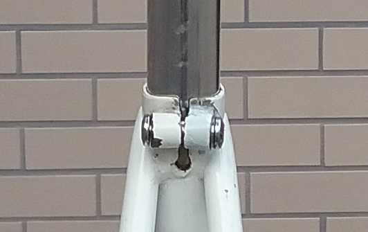

Die Frage ist, ob ein Vorbesitzer die Sattelrohrklemmung mit einer zu kleinen Sattelstütze malträtiert hat.
Bei dem fraglichen Rahmen steckte 26,8 drin, aber die Klemmung gefällt mir dabei nicht...

Die Wandstärken von Rahmenrohren habe auch Fertigungstoleranzen , Reynolds sagt z.B. + / - 0,04 mm ,
und der Rahmenbauer nutzt nach dem Löten der Sattelmuffe eine Reibahle (hoffentlich..:rolleyes:) um die evtl. entstandene Abweichung von der Rundheit durchs Löten zu glätten , nicht um ein besonderes Maß herzustellen , der im rohen Rohr nach dem Walzen vorhandene Durchmesser ist auch der spätere Stützendurchmesser .
Nichts ist so klar und einfach wie man denkt , aber es gibt Messwerkzeuge .
