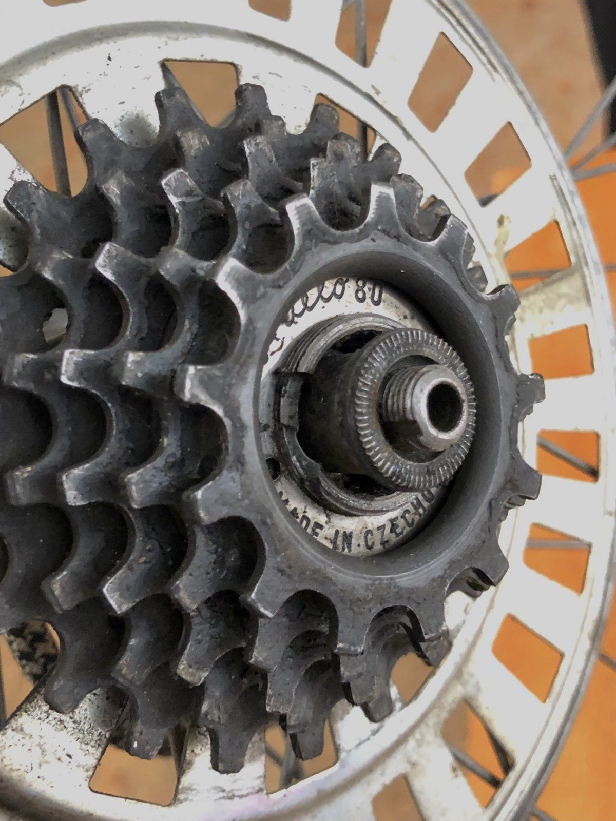

Moin, ich habe mein Laufrad zwecks Speichenwechel zum freundlichen gebraucht. Dieser hat Einsatz gezeigt, allerdings meine Kassette nicht abbekommen und die Kontermutter gut beschädigt.
Wie kann ich hiermit weiter verfahren, was kann ich retten?
Oder soll ich gleich nach einem "neuen" LR ausschau halten?
Das Favoritprojekt kostet leider langsam mehr, als das Rad wert ist, ohne dass ich es so wirklich fahren kann. :(
Den Schraubkranz kannst Du vergessen, sieht aus als ob das Werkzeug nicht gesichert war. Ich guck nachher mal ob ich noch ein paar Räder für Dich finde.
Den Kranz bekommst du wahrscheinlich nur mit Zerstörung des selben runter, Scheixxe.

Ritzel runter, Freilauf demontieren, Freilaufkörper im Schraubstock spannen und runterdrehen.
Lästig, aber machbar.
Die Brutforce-Methode :D
Im Prinzip kannst Du den sogar hinterher wieder benutzen. Musst halt aufpassen, dass Du von den vielen Kügelchen keine verlierst ;-)
Üblicherweise ist der Freilaufgrundkörper so hart, dass man den im Schraubstock spannen kann, ohne dass der Schaden nimmt. Ist halt doof, dass wegen der ausgenudelten Nuten der Schraubkranz immer nur noch so gewechselt werden kann.

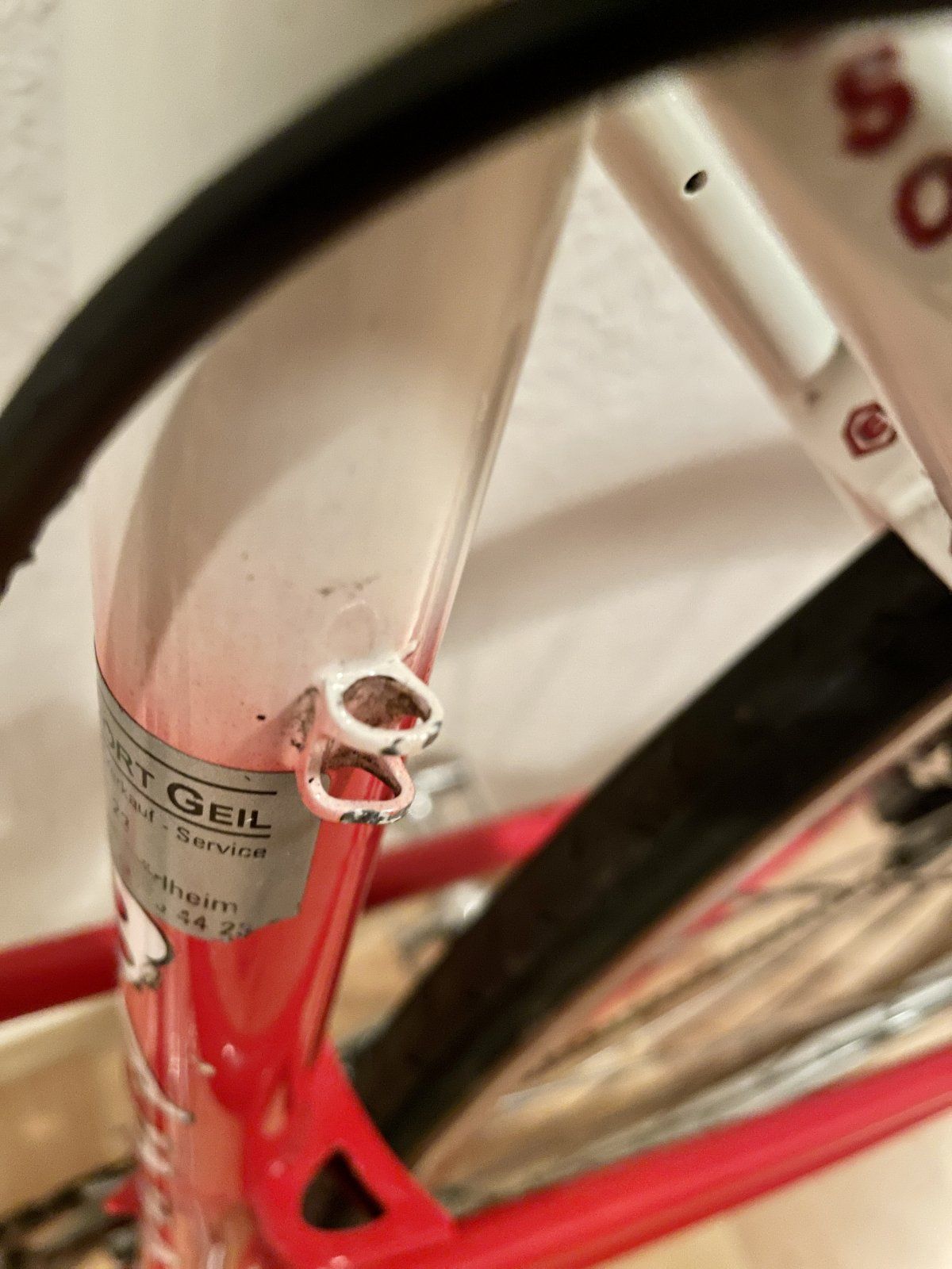

Moin in die Runde. Hat jemand Erfahrung mit verbogenen Bremszugösen? Kann man die irgendwie wieder aufbiegen? Was muss man beachten?
Ich habe hier einen Kandidaten. Sieht nicht so schlimm aus, der Zug wird aber eingeklemmt und funktioniert nicht mehr ordentlich.
Eine Idee wäre noch, Achse raus und mit einem Dremel zwei neue Nuten einschleifen und dann ein gut passendes Werkzeug mit dem Schnellspanner sicheren und neuen Versuch. Wenn das klappt, kannst Du sogar den Schraubkranz normal weiter nutzen.
Vielen Dank vorab!
Was spricht dagegen, das mit einem Schraubenzieher o.Ä. vorsichtig wieder gerade zu biegen? Musst halt aufpassen, das nix bricht, aber was sollte man sonst machen?
