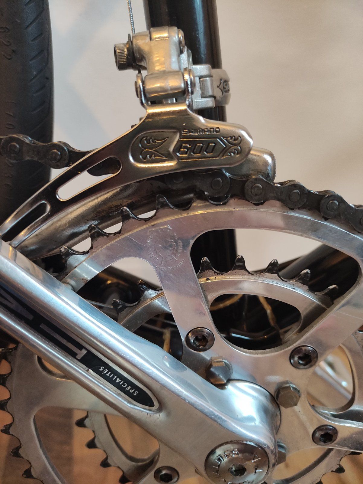

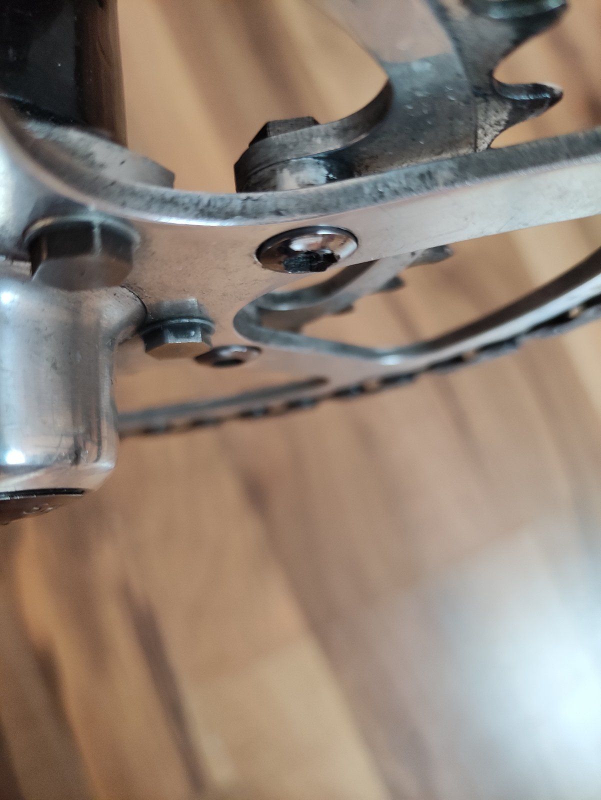

Ich habe ein Problem meinen Umwerfer einzustellen. Auf dem großen Blatt schleift die Kette beim kräftigen Treten außen am Umwerfer, aber weiter nach außen bekomme ich den Umwerfer nicht, da dann schon der Kurbelarme kommt. Ich habe Mal ein paar Bilder gemacht. Vielleicht kann mir da jemand Tipps zu geben.
Ist der Umwerfer zu hoch eingestellt? Kann es auch an der Kette oder dem Kettenblatt liegen?
Der Umwerfer ist zwar etwas zu hoch, aber das Schleifen wirst du mit Tiefersetzen nicht wegkriegen. Das liegt an der Verbiegung der Tretlagerwelle. Das lässt sich nur durch eine steifere Welle beheben, also normalerweise eine kürzere.

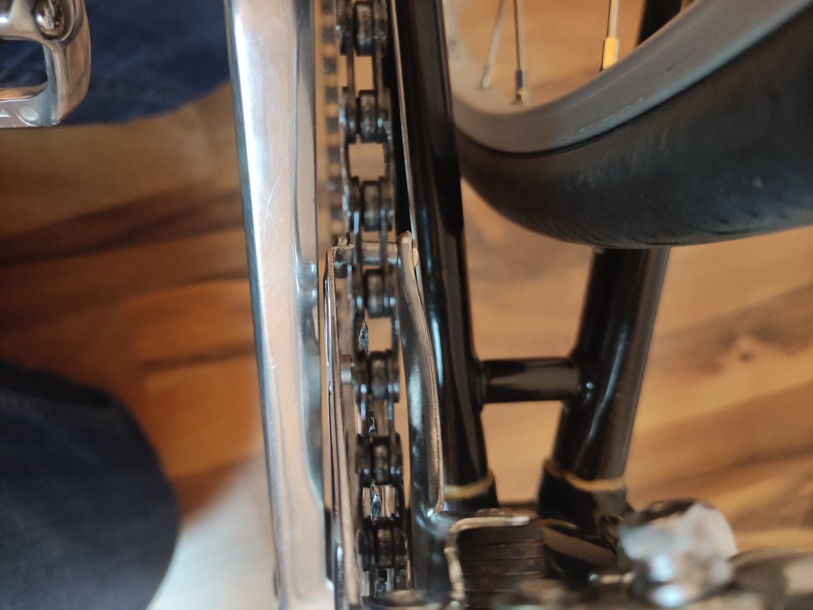

Wieviel Platz haben die Kettenblätter und Kurbelarme zur Kettenstrebe?
Schleift es immer in der selben Position? Z.B. Rechter Arm oben, linker Arm unten? Kettenblatt kann die Ursache sein. Wenn nicht, dann mal schauen, ob der rechte Arm (etwas) lose ist und auch das Innenlager überprüfen.
Glaube ich nicht. Wenn, dann ist der Umwerfer doch maximal 5 mm zu hoch.
Ich denke, dass da noch ausreichend Platz wäre für eine kürzere. Das klingt auf jeden Fall plausibel, dass der Hebel dann nicht mehr so groß ist und die Biegung nach außen dann auch nicht mehr so stark ist.
Konnte bisher nicht feststellen, dass etwas lose ist. Das ist eher weniger das Problem.

Wie ist denn der Abstand Kurbel innen zum äusseren Kettenblatt. Sind unter dem Kettenblatt vielleicht noch Unterlegscheiben verbaut (also bei den Schrauben mit Aussensechskant) so dass der Abstand zu klein geworden ist?

Ich meinte ob sich hier zwischen dem Kettenblatt und dem "Spider" der Kurbel evtl. noch eine Unterlegscheibe befindet. Diese würde ja den Abstand Kurbel-Kettenblatt verringern:
Ah okay, jetzt hab ich's verstanden. Aber auch da keine Spacer. Der Abstand zwischen Umwerfer und Kurbelarm ist aber schon extrem gering oder?
Das sieht für mich erstmal "normal" aus.
Kurze Frage, stimmt denn die Kettenlinie?
Peil doch mal von der Mitte zwischen den Kettenblättern in gerader Linie auf den Zahnkranz. Landest Du da in der Mitte?
Oder liegt die Mitte zwischen beiden Kettenblättern ca. 43 mm von der Mitte des Sitzrohrs entfernt (für ein Hinterrad mit 130 mm Einbaubreite)?
Vielleicht ist der Umwerfer auch zu neu für die Kurbel. Alte Umwerfer haben ja meist nur ein praktisch planes äußeres Leitblech, das sehr wenig Platz benötigt. Der 600er Shimano ist da schon deutlich geprägt, modernere Umwerfer brauchen noch mehr Platz. Die Kurbeln der jeweiligen Modellreihen tragen dem Rechnung.
Eine kürzere Achse wurde ja schon erwähnt, das macht die Sache sicherlich besser. Einen taumelfreien Lauf der Kettenblätter setze ich mal voraus, sonst hilft hier ein Gummihammer. Eine schmalere Kette könnte auch noch eine Idee sein, wenn das möglich ist.

Wenn nur beim kräftigen treten die Kette plötzlich schleif heisst es doch wohl irgendwas hat Spiel (Tretlager) oder verwindet sich bei der Last (Kurbel,Welle), das kann doch nicht sein .
Warum kann das nicht sein? Es ist doch normal, daß sich das Kettenblatt zB nach rechts verwindet, wenn das rechte Pedal auf 3 Uhr hart belastet wird? Da tragen Rahmen, Achse, Kurbel und Kettenblatt bei...
Was du als normal ansiehst teile ich echt nicht , das ist doch der Beleg dafür das die Komponenten konstruktiv einfach nicht steif genug ausgelegt sind , nur weil etwas regelmässig passiert muss das ja nicht richtig , tolerabel oder als normal angesehen werden .
Und noch Nebenschauplatz , jede Kraft die in Verwindung eingeht fehlt an Vortrieb , ist Verlustleistung .
