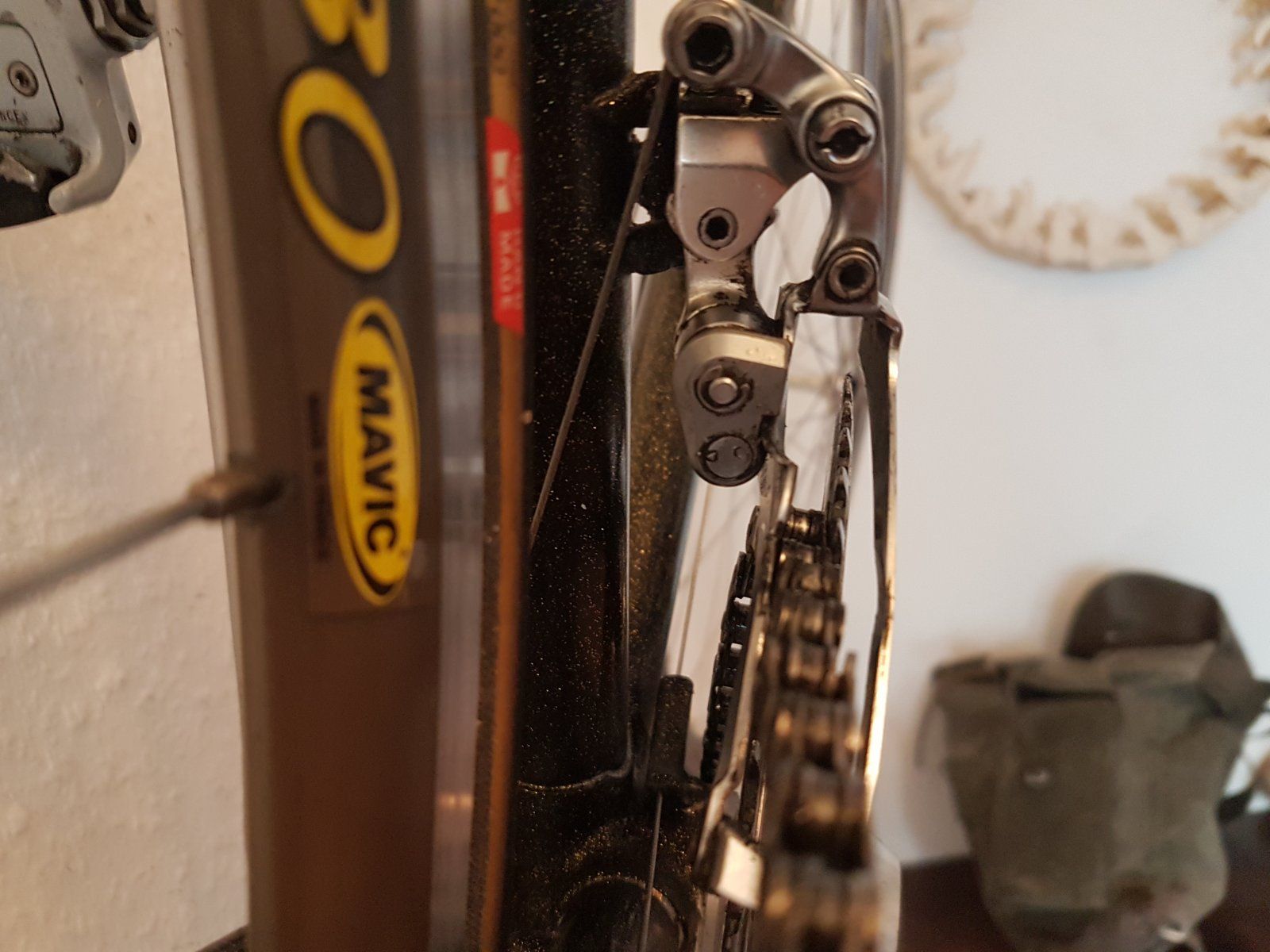

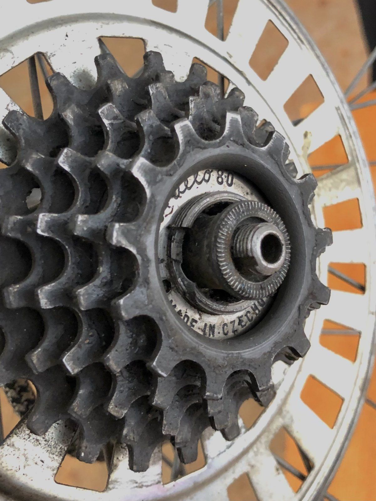

Was sind für Kettenblätter verbaut, also Zahl der Zähne und was ist hinten für eine Kassette montiert? Möglicherweise reicht die Kapazität des kurzen Schsltwerkes nicht für alle Gänge. Zeich ma
Was passiert bei Groß / Groß?
Wenn die obere Rolle den Ritzeln zu nahe kommt hat das nichts mit der Kapazität zu tun , auch lange Käfige haben die obere Rolle an der selben Stelle , das wird gerne nicht bedacht .
Ich weiß, ich dachte nur bevor er weiter mit der Kette rumhampelt erstmal prüfen ob es überhaupt gehen könnte. Wenn vorn 50/34 und hinten 11/34 packt das kurze SW das nicht, egal wie lang die Kette ist
Edit: war zu langsam beim Tippen

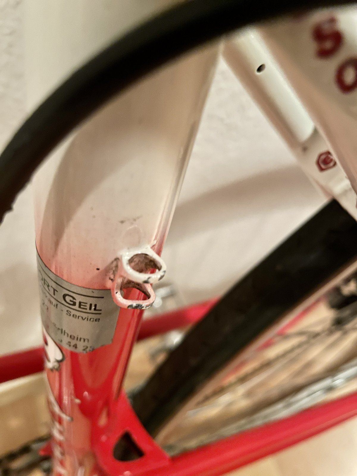

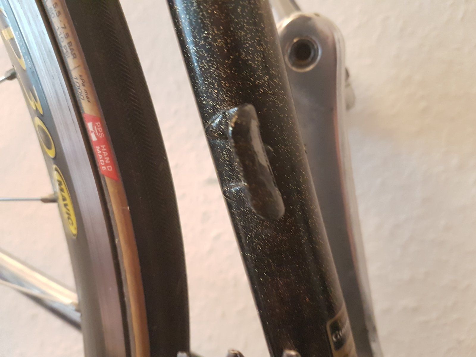

Was spricht dagegen, das mit einem Schraubenzieher o.Ä. vorsichtig wieder gerade zu biegen? Musst halt aufpassen, das nix bricht, aber was sollte man sonst machen?
Ja klar, das war auch mein erster Impuls. Aber frei nach dem Motto 'Nach dem Schaden ist man klüger' dachte ich, lieber mal vorher fragen. Gibt ja immer so Tricks...
Danke dir!

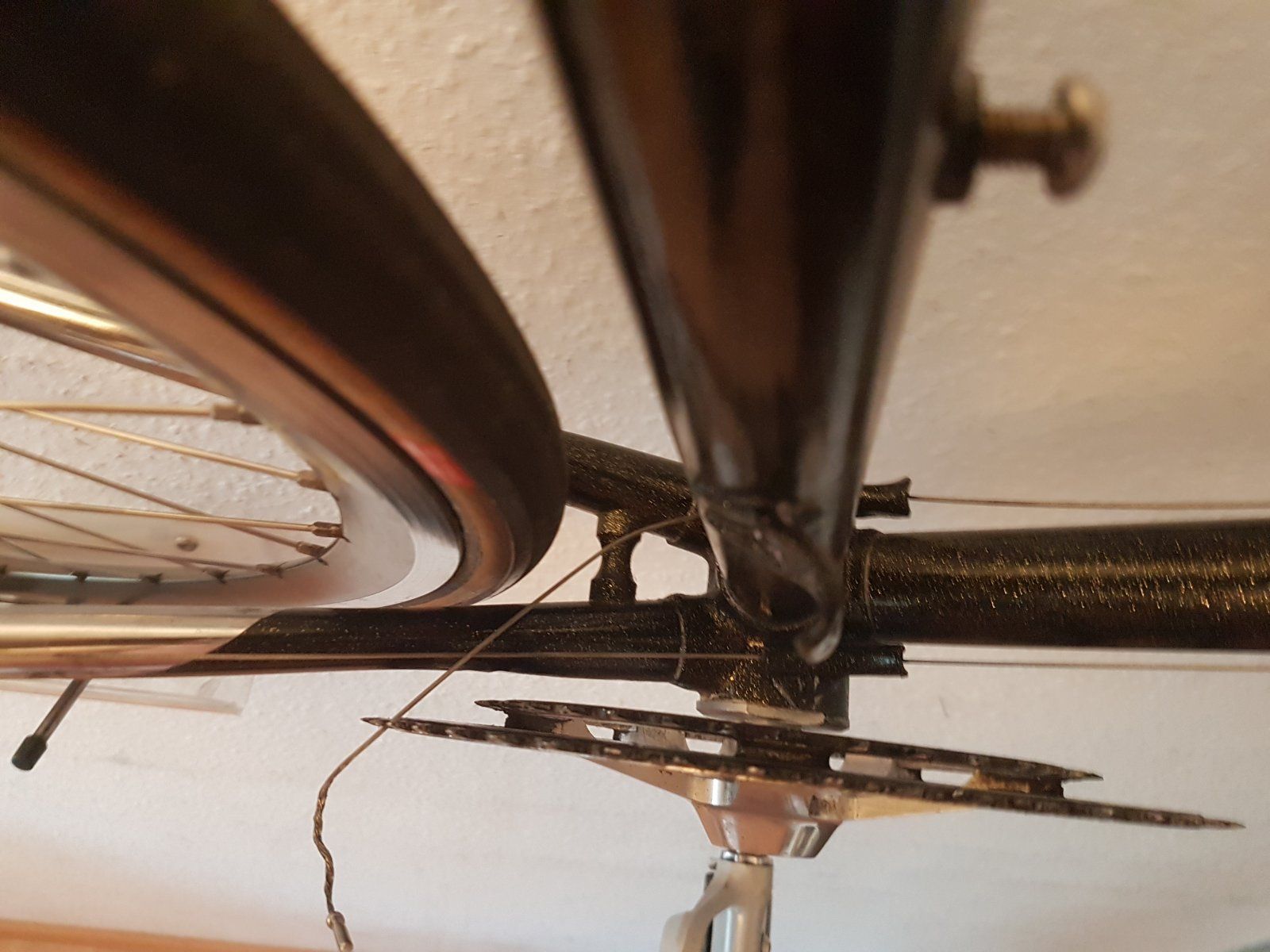

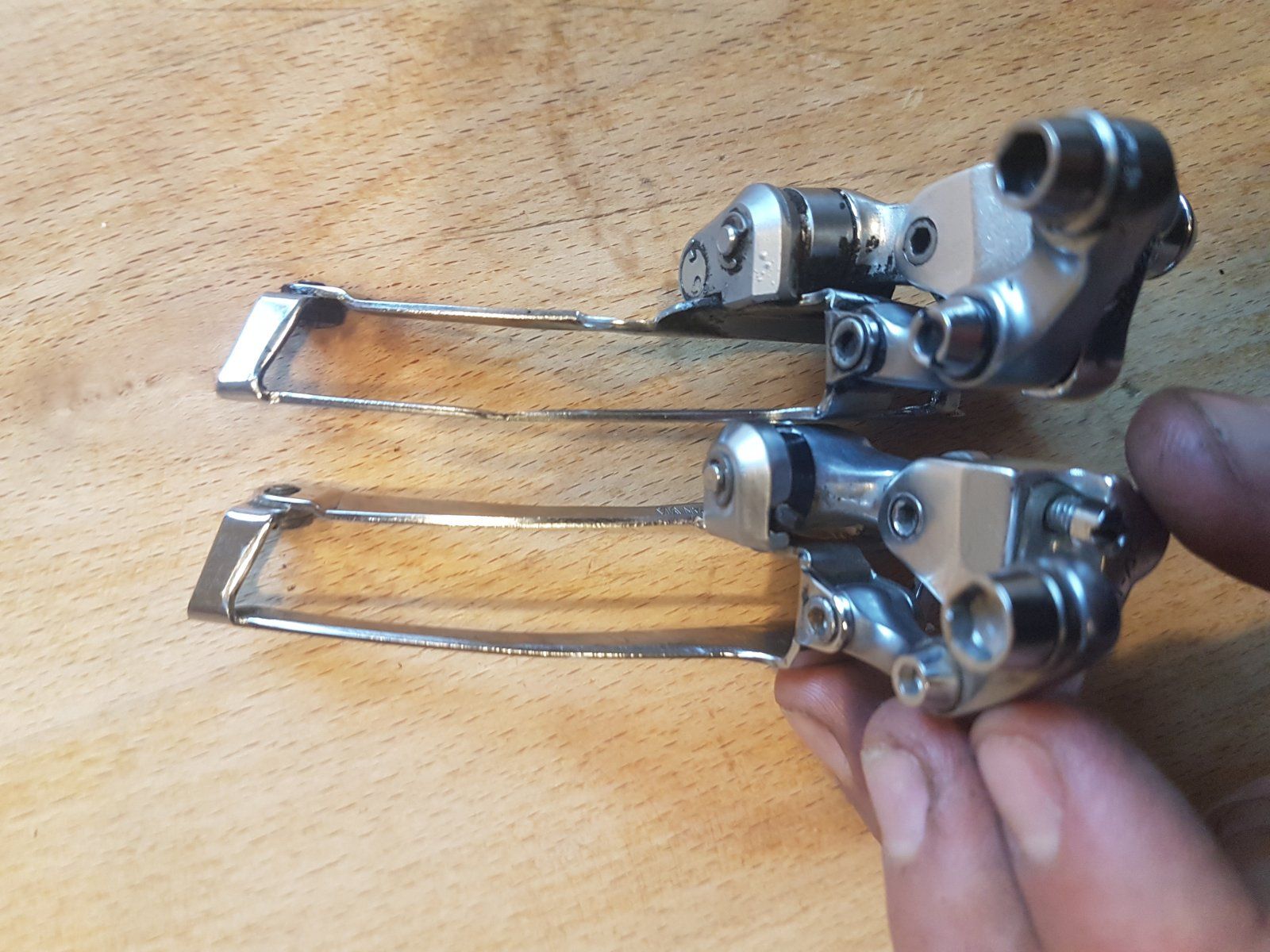

Moin in die Runde. Hat jemand Erfahrung mit verbogenen Bremszugösen? Kann man die irgendwie wieder aufbiegen? Was muss man beachten?
Ich habe hier einen Kandidaten. Sieht nicht so schlimm aus, der Zug wird aber eingeklemmt und funktioniert nicht mehr ordentlich.
Vielen Dank vorab!
Hiermit
Vorsichtig mit der Hand in Form bringen
Tipp aus dem Knoff Hoff Büro;)

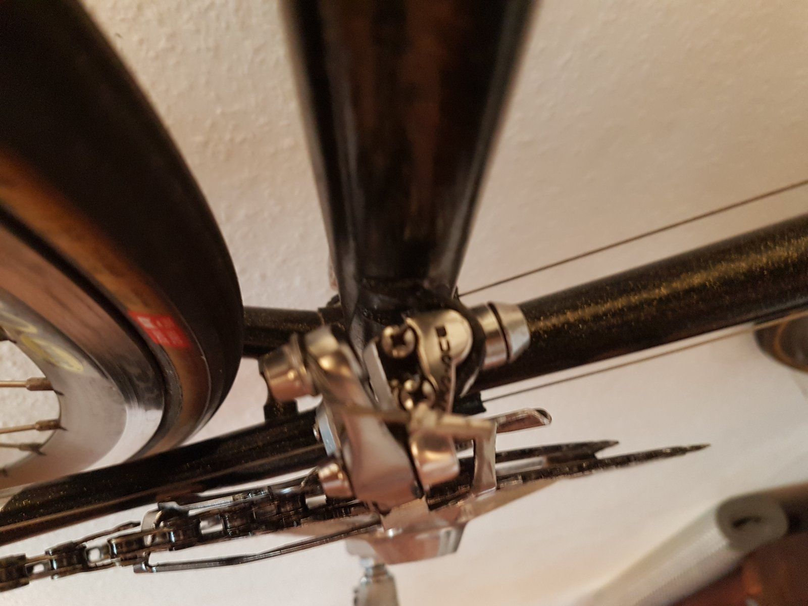

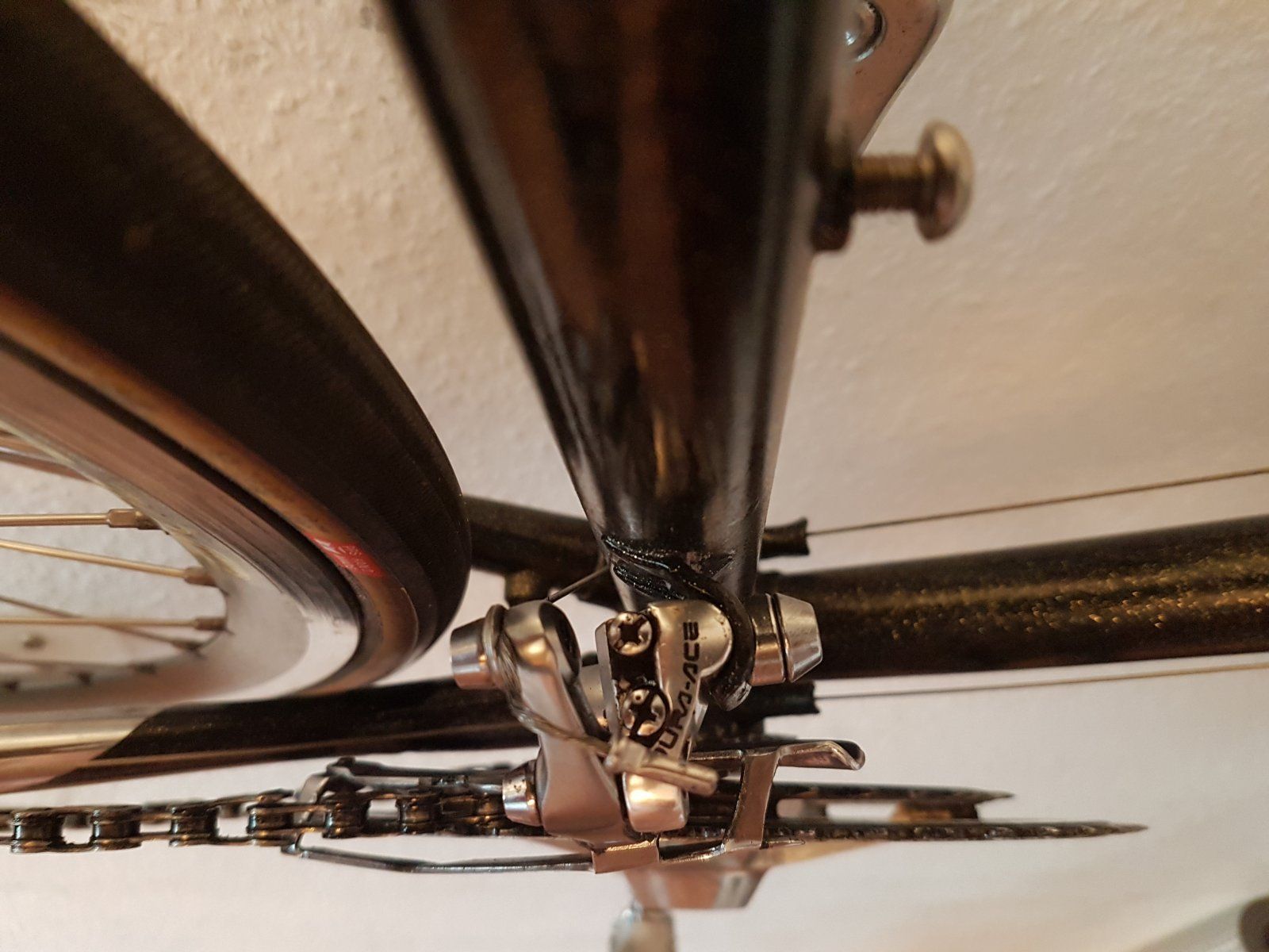

Dein Problem ist recht typiisch für die TA oder SL Kurbel - da ist immer wenig Platz.
Probiere mal den Umwerfer ganz leicht schraeg (hinten dichter am Rahmen als vorn) zu stellen, das kann ein klein wenig helfen.
Also ich habe mit T.A. Kurbeln noch nie Probleme gehabt (allerdings ist meine Kraft in den Beinen mittlerweile ziemlich geschwunden, als dass ich noch Tretlagerwellen "verbiegen" würde). ;)

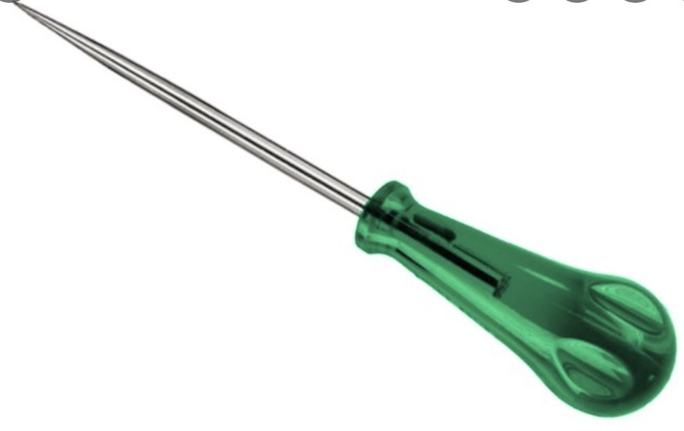

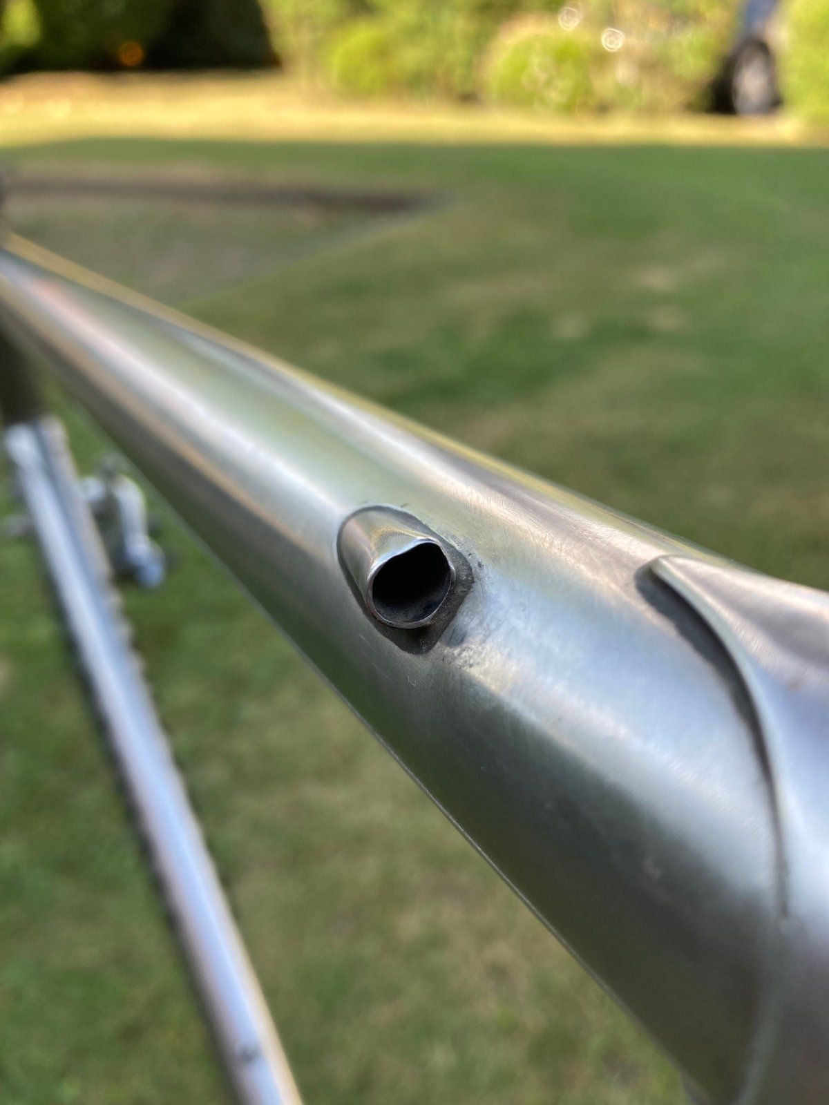

Geht sehr gut mit einem runden (gibt es auch als Vierkant) Vorstecher. Da ist die Verjüngung noch flacher:

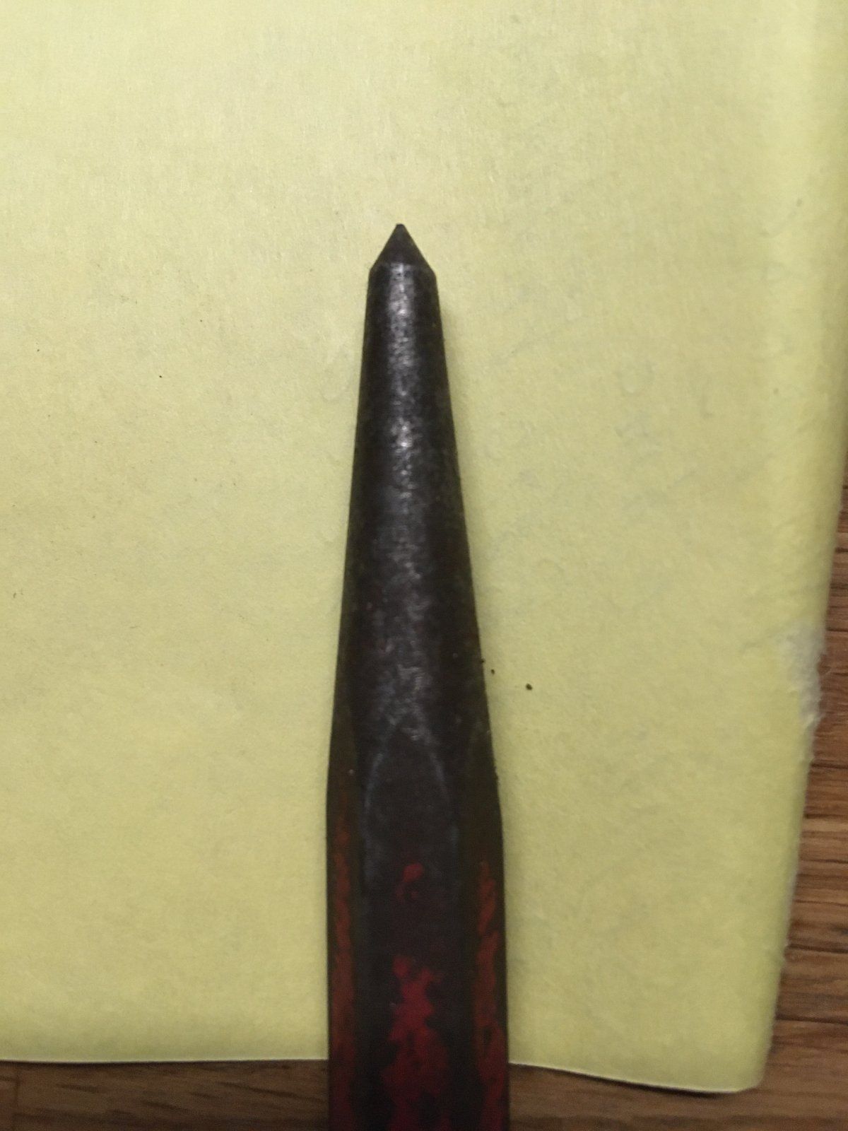

Aber: "Use what´s there"->Körner geht sicher auch
Scheint mir vom Handling her am besten zu sein. Aber erst mal sehen wie es mit dem Körner geht. Neues Werkzeug ist ja immer schnell angeschafft… 🙃 Danke!
Ich benutze ihn hauptsächlich um nach dem Kürzen der Brems-/Schaltzughüllen die gequetschten Kunststoffliner wieder zu öffnen. Gründe für neues Werkzeug gibt es immer ;)
Edit: Eben noch ein Bild gefunden wo der Vorstecher bei mir zum Einsatz gekommen ist (das ist das "Vorher" Bild):
vom "Nachher" habe ich kein wirklich aussagekräftiges Foto. Ist aber wieder schön rund geworden:
Doch, die liegen schon eng an. Mit einem ausgenudelten Umwerfer fehlt da schnell der der Platz zum Überschalten.

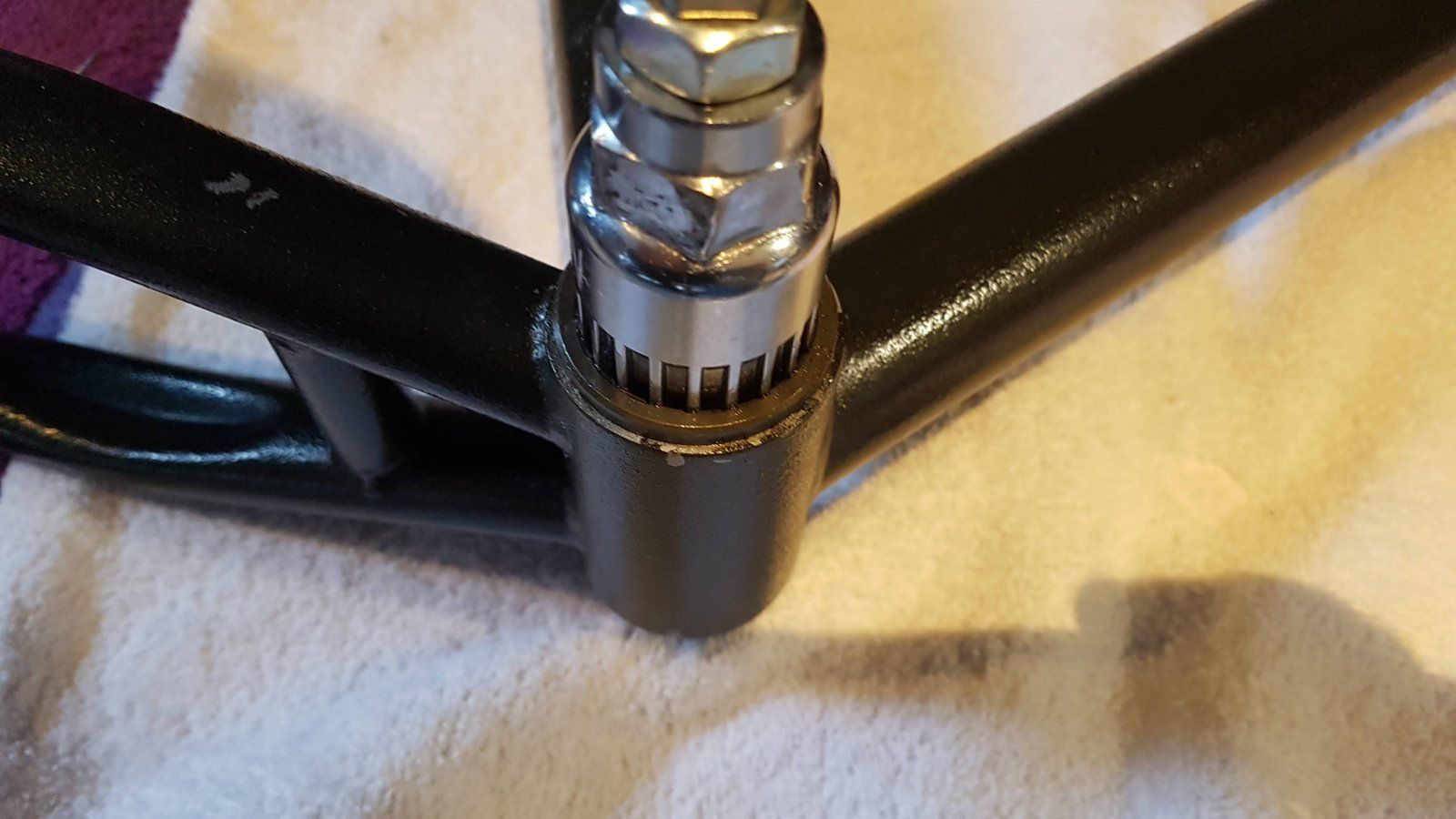

Fange ich besser auf der Antriebsseite oder der anderen Seite an?Anhang anzeigen 1050409
Wie breit ist denn die Tretlagerhülse?
Bei Patronenlager immer zuerst die nicht-Antriebsseite lösen
Ich habe erst die Tage zwei extrem resitente Tretlagerschalen ausgebaut. Erst mal klären ob BSA oder ITA.
Werkzeug mit Lagerschale verschrauben. Auf die Welle fallls noch drinnen oder eine entsprechende Gewindestange oder ausreichend lange und starke Schraube. Schönen Hebel ans Werkzeug und dann mit einem kräftigen Hammer kurze , harte Schläge drauf (Losreißmoment). Unterrohr mit Wellkarton o.ä. gegen abrutschendes Werkzeug sichern, Tretlager sicher aufstellen und Hinterbau auf den Boden drücken.
Auf dem Reparaturständer wird das nicht gehen. Am besten auf festem, gepolsterten Boden. (Wohnzimmerteppich ;-)
Wie bei jeder guten Schlägerei geht das zu zweit besser. Einer stabilisiert das Werkstück der andere kümmert sich ums Werkzeug.
Viel Erfolg, das wird!
Hi. Besten Dank.
Ich bin nicht sicher wegen der Dreh richtung bzw. BSA vs ITA - der Rest ist soweit unstrittig....
