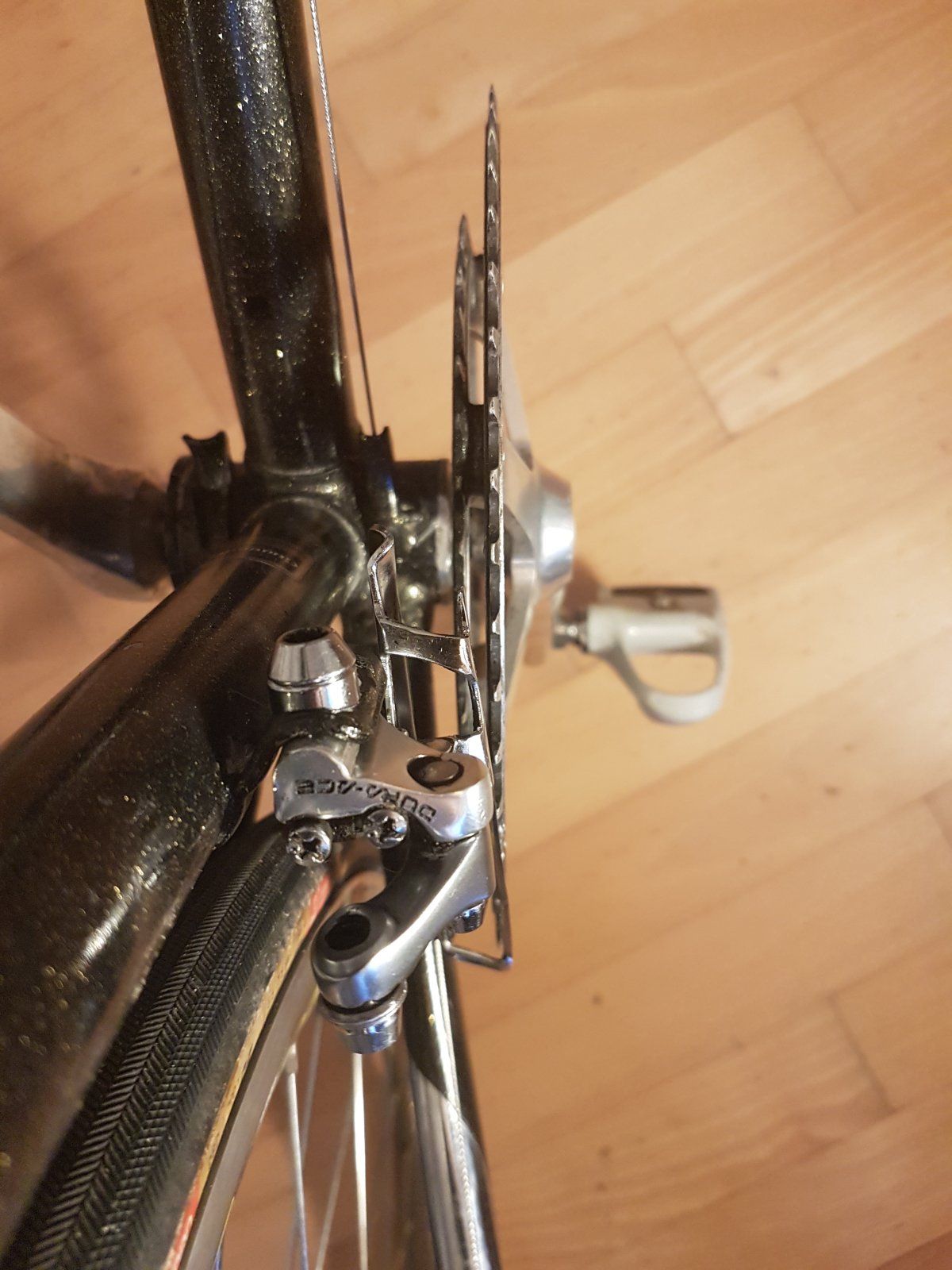

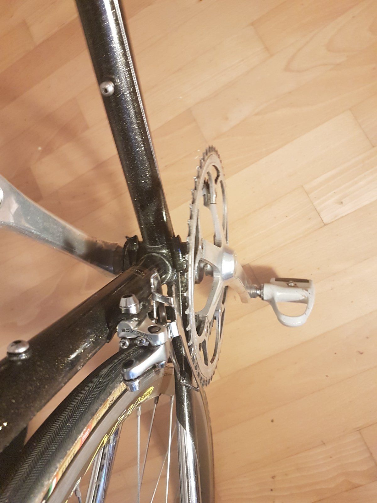

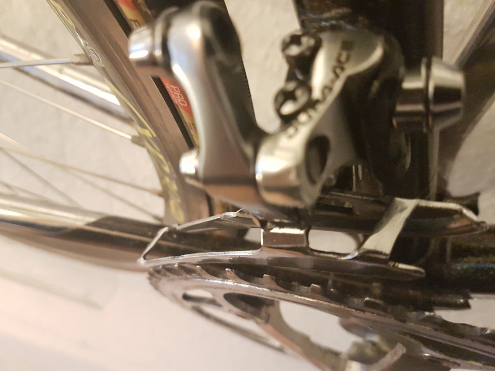

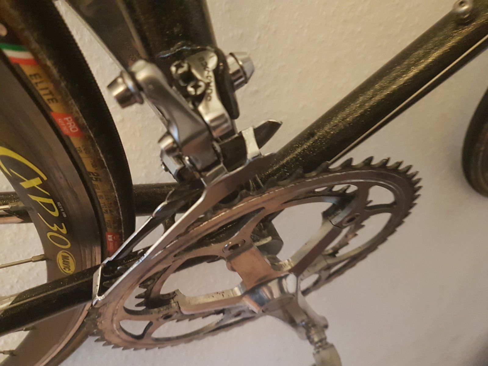

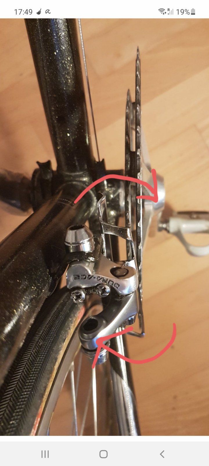

SOS! Ich wollte neulich einen DA Umwerfer an einen Rahmen montieren, der längere Zeit bei mir rumlag. Mir fiel direkt auf, dass der Umwerfer nicht ganz parallel zum Kettenblatt stand. Auf dem Ständer hat er trotzdem relativ sauber geschaltet. Also erstmal ausprobiert.
Bei meiner ersten Tour blockiert dann plötzlich alles und die Kette verhakt sich böse im Umwerfer. Habe alles abmontiert und mein Verdacht hat sich bestätigt. Der Anlötsockel ist verbogen. Hat jemand Erfahung damit das Ding wieder hinzubiegen?
Der Umwefer machte auf den ersten Blick auch einen krummen Eindruck. Dachte den kann ich wegschmeißen. Da hole ich den nächsten aus dem Schrank und mir fällt auf, dass der ebenfalls nicht ganz gerade ist. Ist das etwa normal so? Wäre mir jedenfalls noch nie aufgefallen.
Rechts der ursprünglich verbaute.

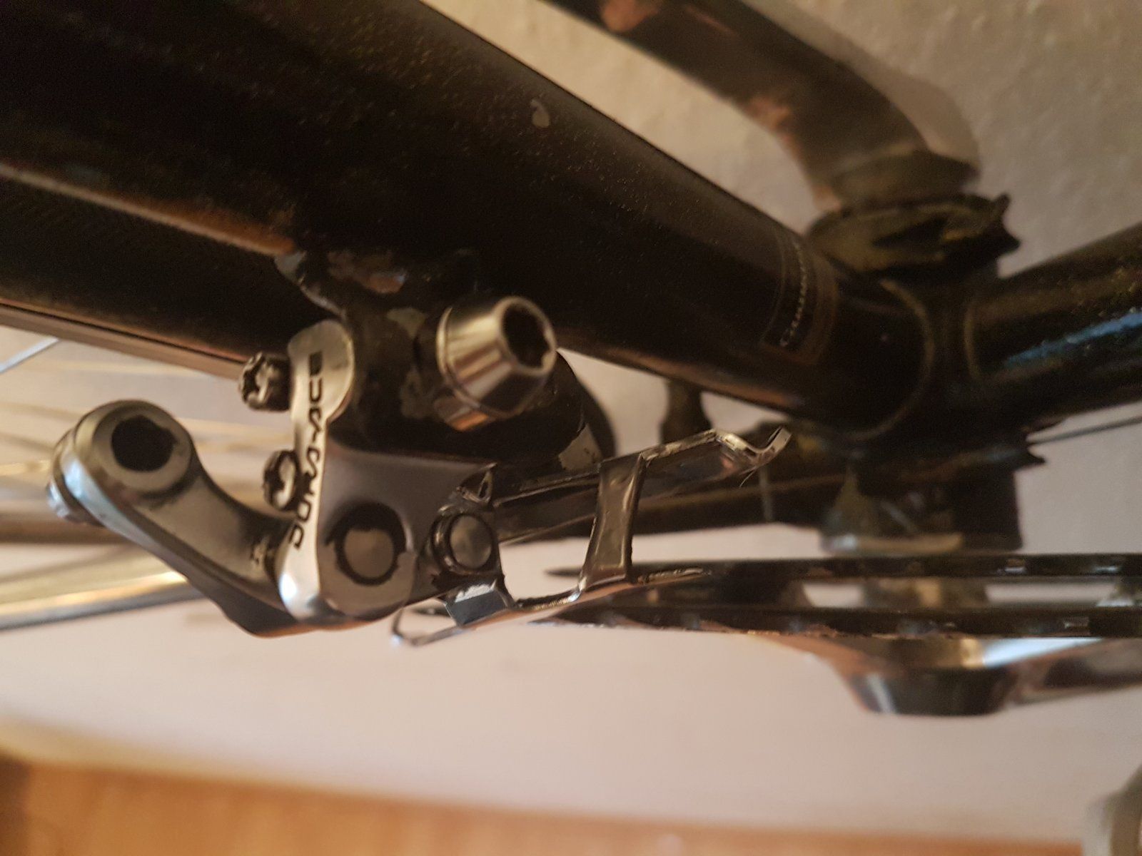

Man kann den Halter vorsichtig mit einer großen Zange richten. Was bei Dir allerdings schief ist, kann ich nicht erkennen..., Deine Kamera verzeichnet derart und es ist alles scharf außer der Stelle um die es geht. Vielleicht haben andere aber bessere Augen

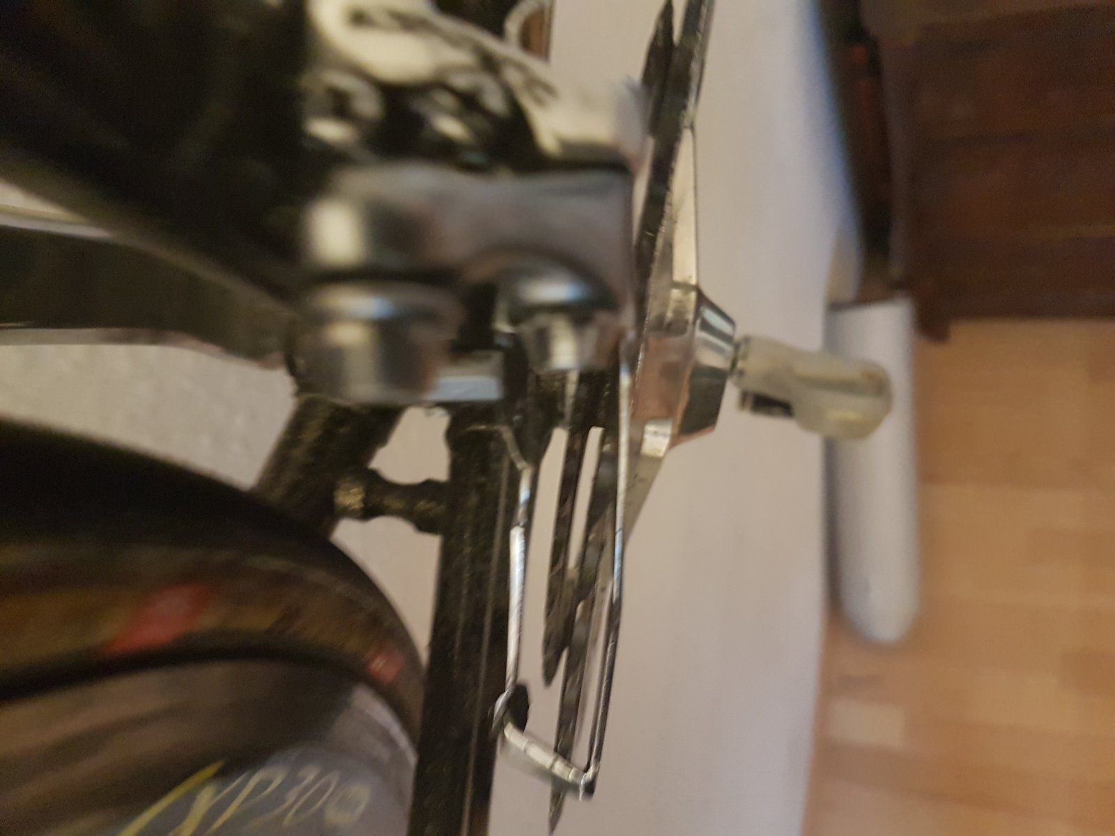

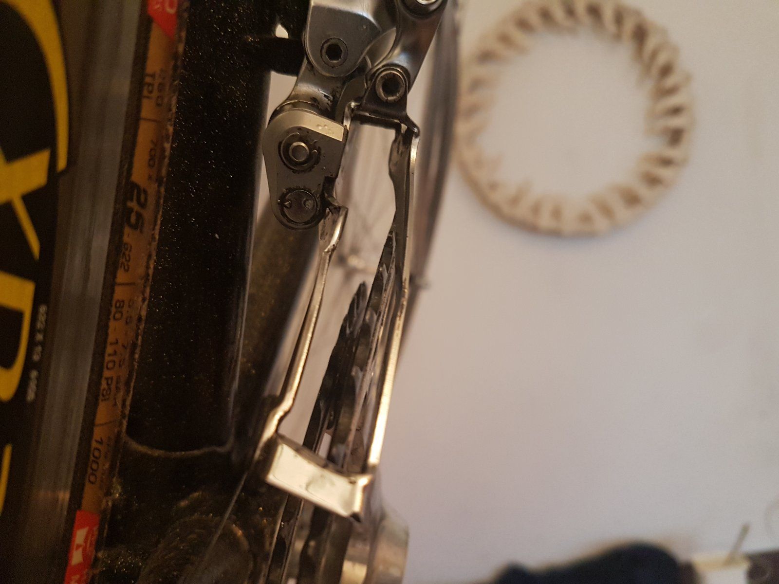

Das sieht alles krumm und verbogen aus. Leider kann man mit der starken Verzeichnung aus Deinen Bildern recht wenig ableiten. Auf dem zweiten Bild sieht es fast so aus, als ob die Kettenblätter schräg stünden, was ja eigentlich nicht sein kann. Ich denke Du solltest die Bilder nochmal ohne die starke Verzeichnung fertigen.
Anhang anzeigen 1050587Das sieht alles krumm und verbogen aus. Leider kann man mit der starken Verzeichnung aus Deinen Bildern recht wenig ableiten. Auf dem zweiten Bild sieht es fast so aus, als ob die Kettenblätter schräg stünden, was ja eigentlich nicht sein kann. Ich denke Du solltest die Bilder nochmal ohne die starke Verzeichnung fertigen.

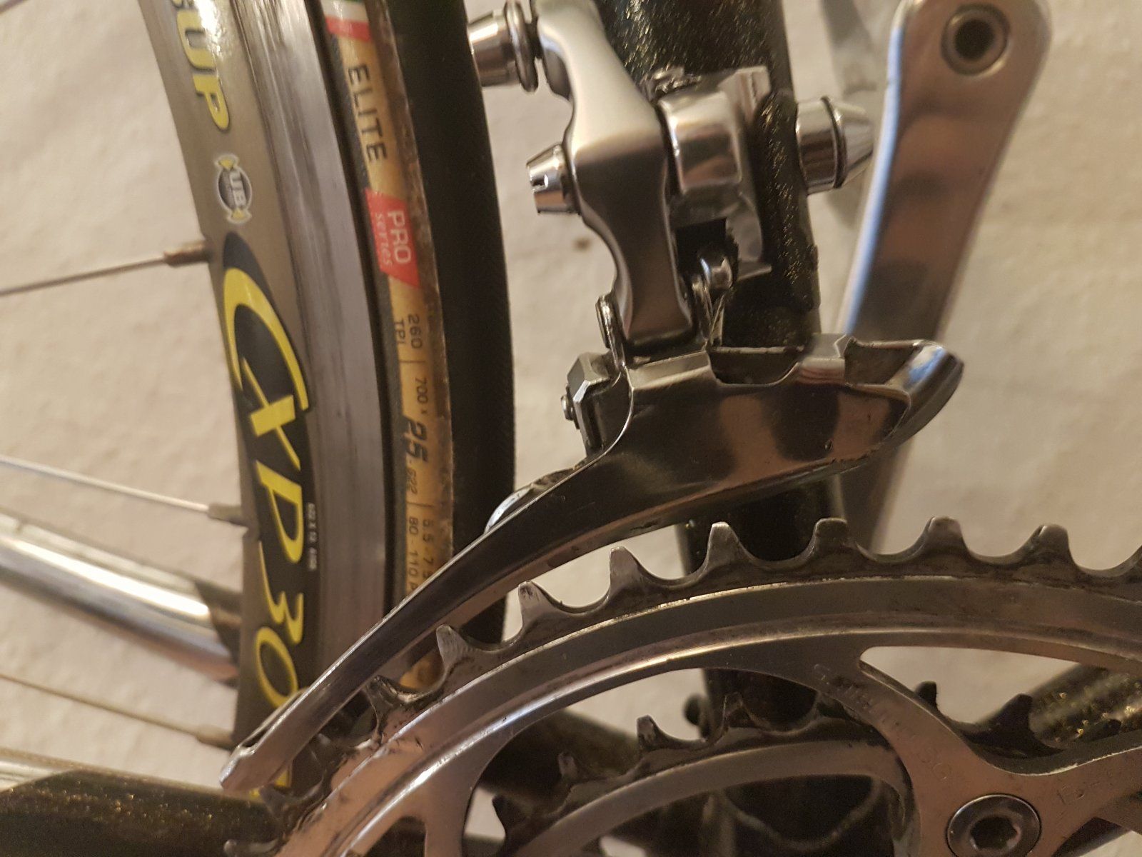

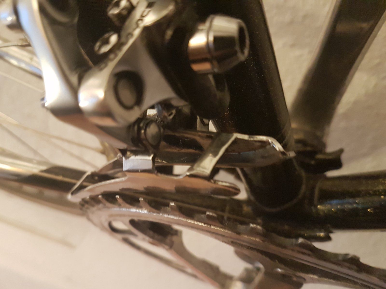

Ich habe den Umwerfer mal montiert und versucht bessere Bilder zu machen.
Ich Frage mich nur welchen Teil der verbotene Anlötsockel und welchen Teil der (vielleicht) verbotene Umwerfer zu den schiefen Gesamtbild beiträgt.

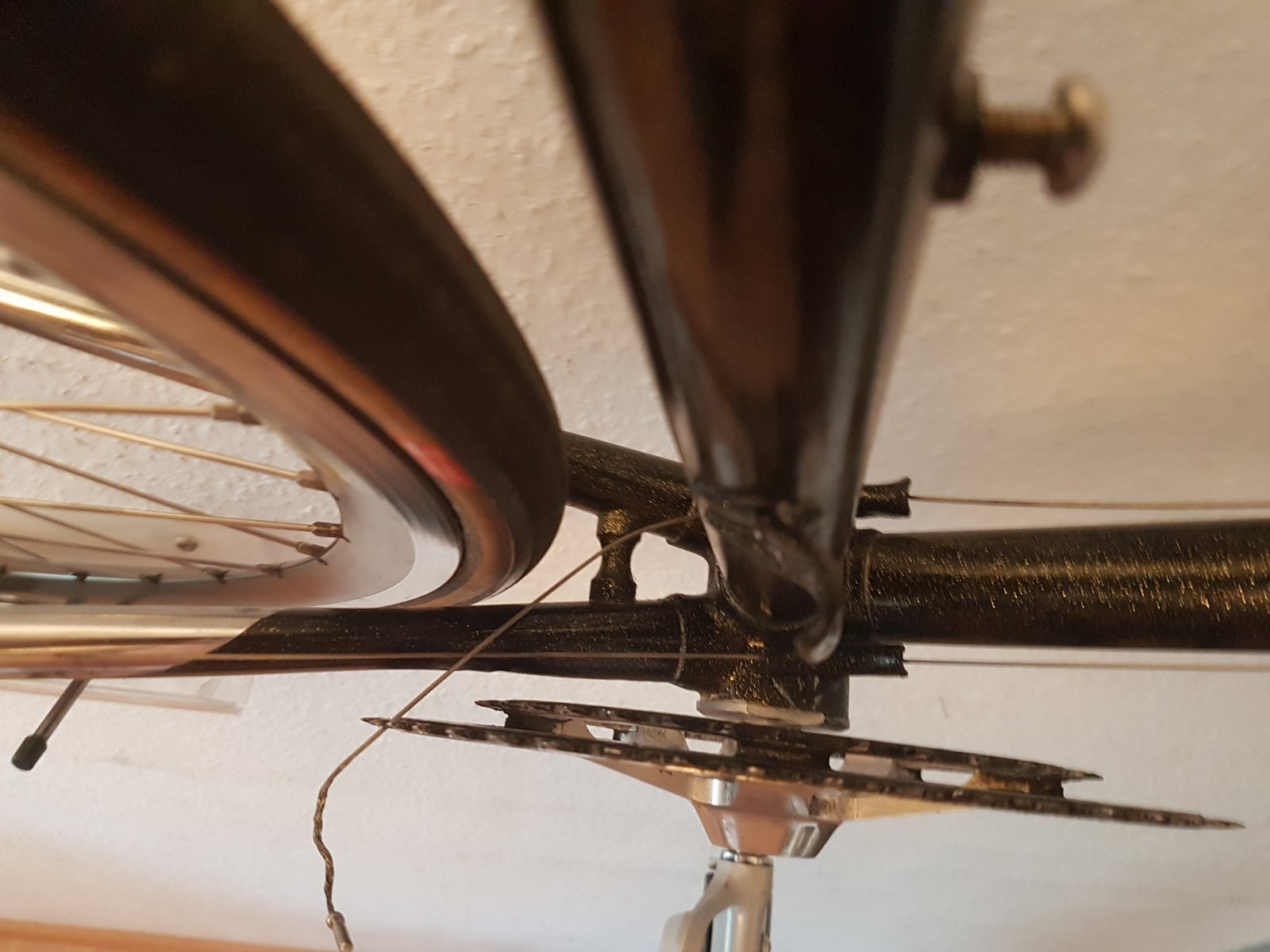

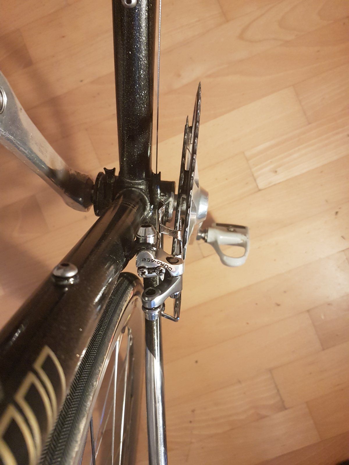

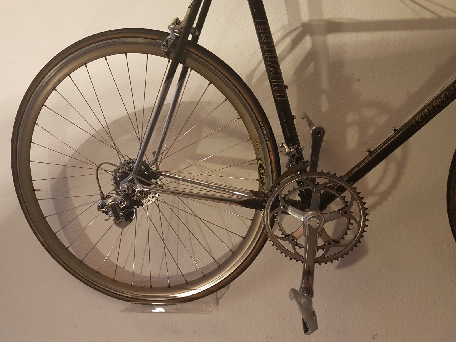

Nochmal zwei Fotos. Dass die Kurbel krumm ist kann ja eigentlich nicht sein...
Das sieht ziemlich ungesund aus. Kettenblatt und Umwerfer sollten ja parallel sein. Kannst Du mal mit der Kamera weiter weggehen und dann einfach den relevanten Ausschnitt posten. Die Auflösung eines Handys sollte fürs cropping ja ausreichen

@Abasobaba , einen krummen Umwerferanlötsockel hatte ich bislang noch nicht. Es kommt mal vor daß ich etwas länger in der Bohrung herum nuckeln mußte bis es paralell paßte. Gefühlsmäßig wäre ich da sehr vorsichtig den Anlötsockel zurecht zu biegen, nicht daß die Lötstelle Schaden nimmt. Ggf, das Langloch etwas in der Breite ausfeilen damit es einen größeren Spielraum ermöglicht?
