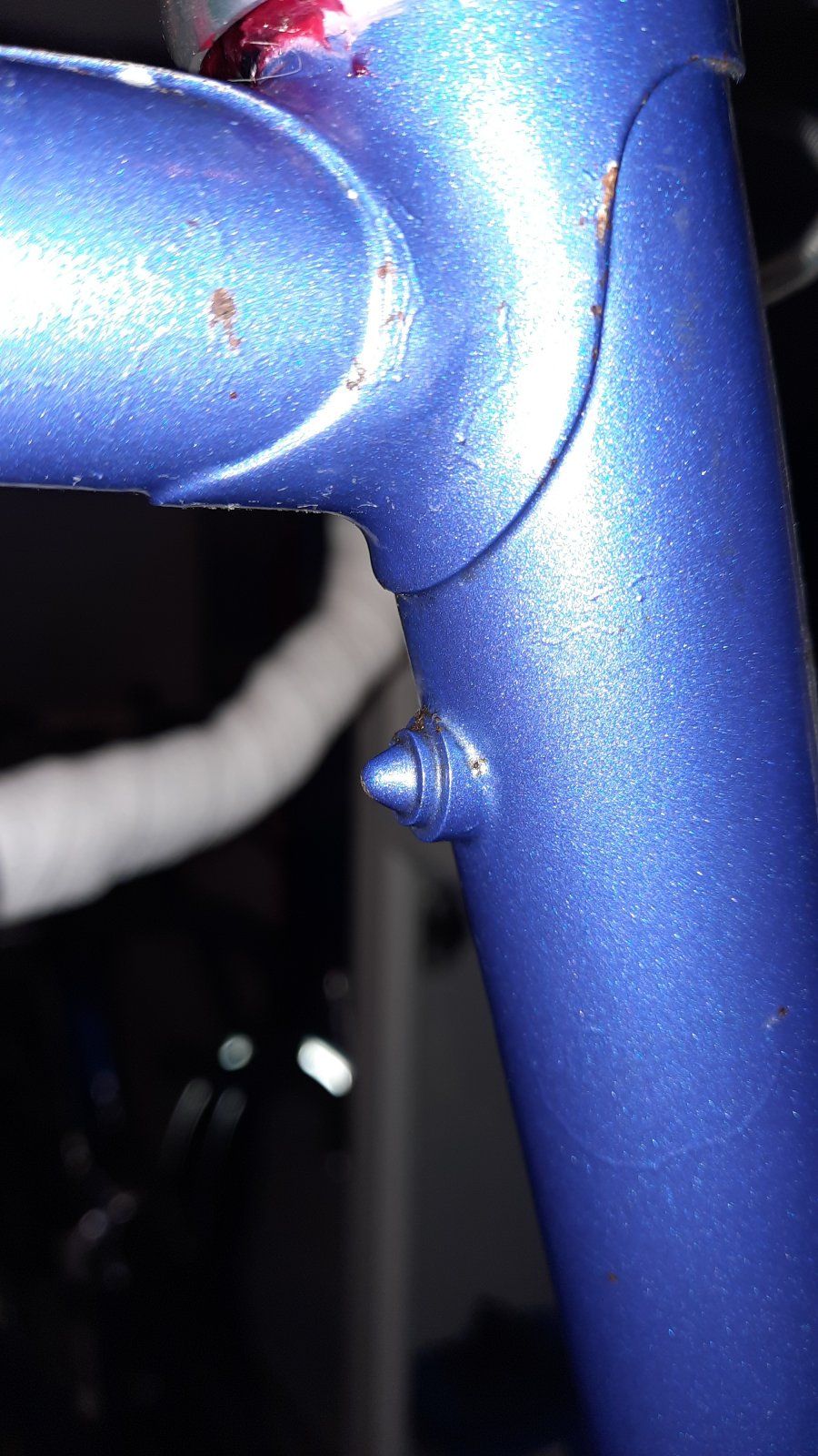

Wofür ist so'n Pinockel am Steuerrohr?
Die Frage wurde ja schon beantwortet, dafür hätte ich eine zu dem Bild: sind diese ungleichmäßig verlaufenden Linien unter dem Lack eigentlich besorgniserregend? Die hatten mich seinerzeit dazu veranlasst, den Rahmen schlussendlich pulvern zu lassen, aus Angst vor Rost. Im Nachhinein bereue ich das und bin mir eigentlich sicher, dass das unnötig war, deswegen den Rahmen so unwiederbringlich zu verunstalten.

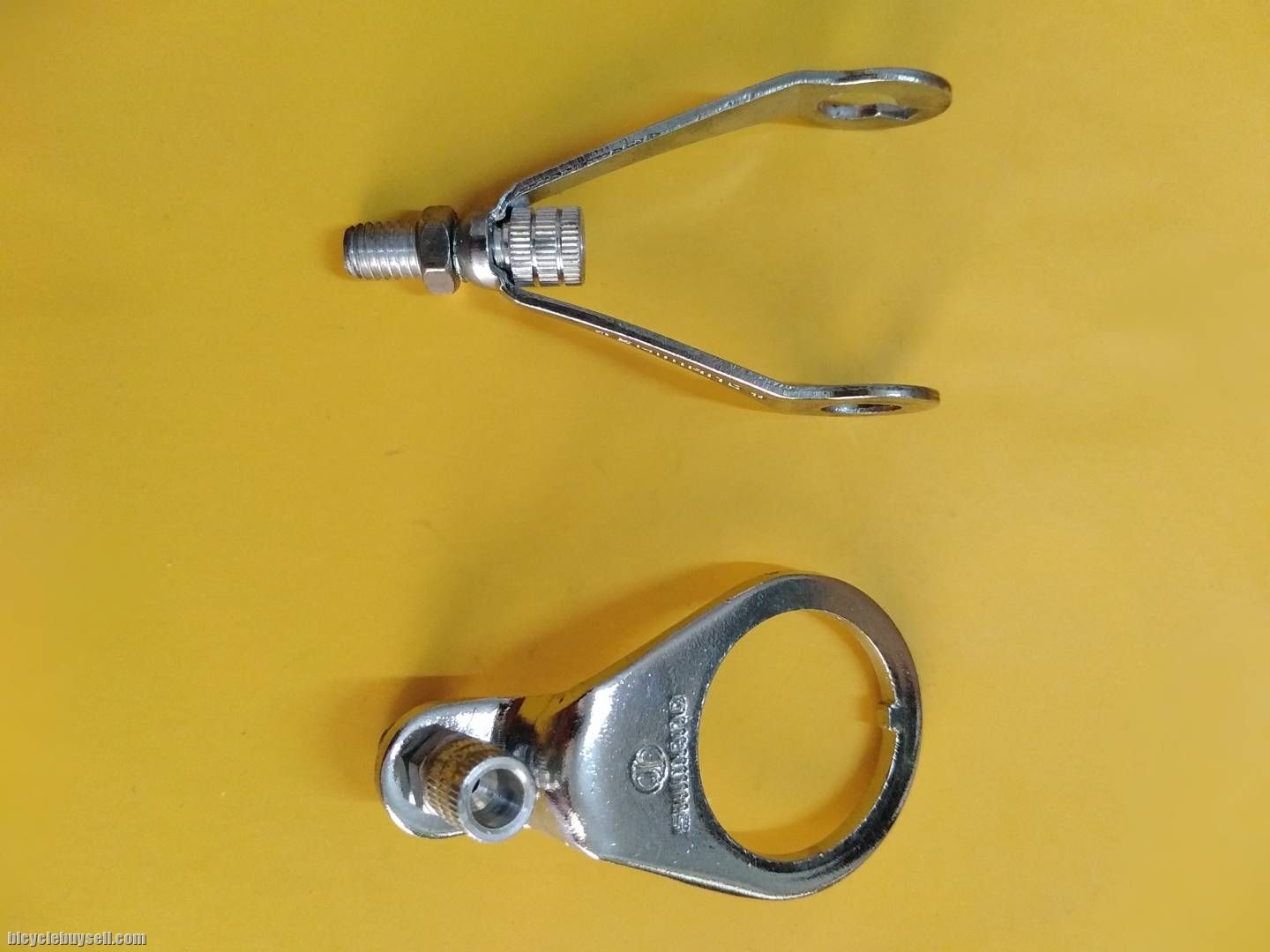

Habe einen Crosser-Rahmen von DAWES in der Mache.
Da Cantibremsen dran können und sollen, brauche ich ja Gegenhalter.
Vorne kommt einer anstatt der Nasenscheibe in den Steuersatz, aber wie kann ich das hinten elegant lösen?
Jemand eine Idee?
