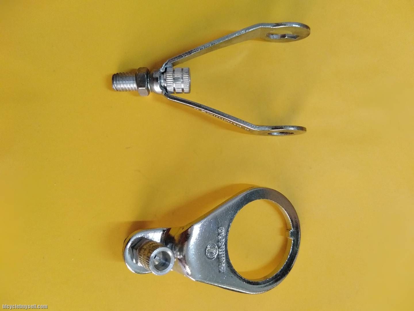

Habe einen Crosser-Rahmen von DAWES in der Mache.
Da Cantibremsen dran können und sollen, brauche ich ja Gegenhalter.
Vorne kommt einer anstatt der Nasenscheibe in den Steuersatz, aber wie kann ich das hinten elegant lösen?
Jemand eine Idee?
Diese Shimano-Gegenhalter sind klassisch, schlank und recht gut verfügbar.

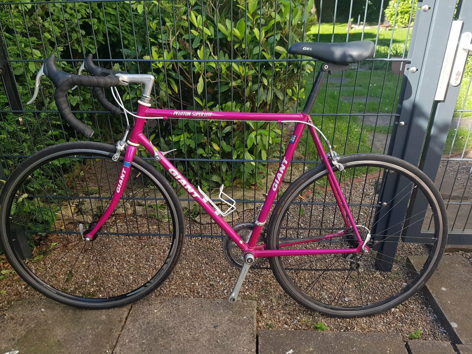

Ich denke mittlerweile auch, dass das nicht so tragisch ist, ich würde jetzt auch erst tätig werden, wenn sich Rost bildet; also nicht ignorieren, nur beobachten. Mein Giant sah vorher so aus:
Und jetzt eben so (nur mit weißen SKS Raceblades):
Wenn es eine Möglichkeit geben würde, das Rad wieder mit der Originalfarbe mit den zugehörigen Decals zu lackieren, ich würde es tun, bis 350 Euro würde ich mich das kosten lassen. Klar könnte ich das gleiche Rad in Origallackierung gebraucht kaufen, aber das wäre dann ja trotzdem nicht mein allererstes richtiges Rennrad, welches im April quasi seinen 30. Geburtstag feiert:rolleyes:... Davor hatte ich ein Rennsportrad, welches komplett gestrippt immer noch 14 kg auf die Waage brachte (unter anderem dank Laufrädern mit Stahlfelgen). Man möge mir den Vergleich verzeihen, das war so, als ob man von einem tiefergelegten alten Golf in einen Formel 1-Rennwagen steigt, besonders die Bremsen waren extrem. Wo vorher Schraubstockähnliche Kräfte nötig waren, um ansatzweise gut zum Stehen zu kommen, reichte jetzt ein zarter Zug mit den Zeigefingern, oder das Hinterrad blockierte.

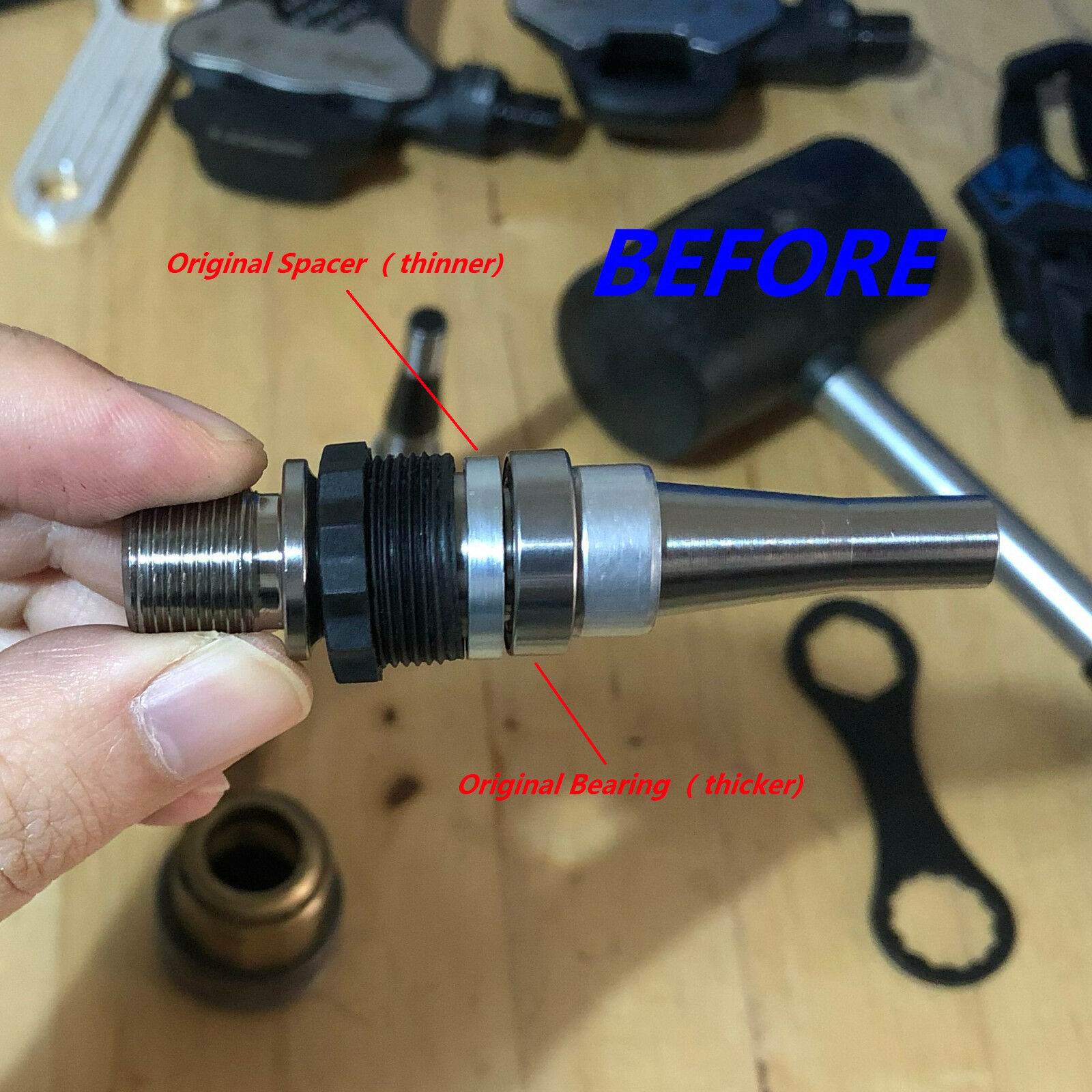

Ich bin auf der Suche nach guten Vorschlägen wie man ohne Spezialwerkzeug an Look Pedalachsen die Lager tauscht. Die neuen liegen da, aber die alten zu entfernen sieht ein bisschen fummelig aus. Ich denke, der rechte Ring ist aufgepresst, man muss also irgendwie diesen Ring und das Lager auspressen.
Hat irgendjemand eine gute Idee? Schonmal Danke im Voraus🙏
Hallo, moin, Grüß Gott
Kugellagerabzieher da ja alles nur nach rechts rausgeht

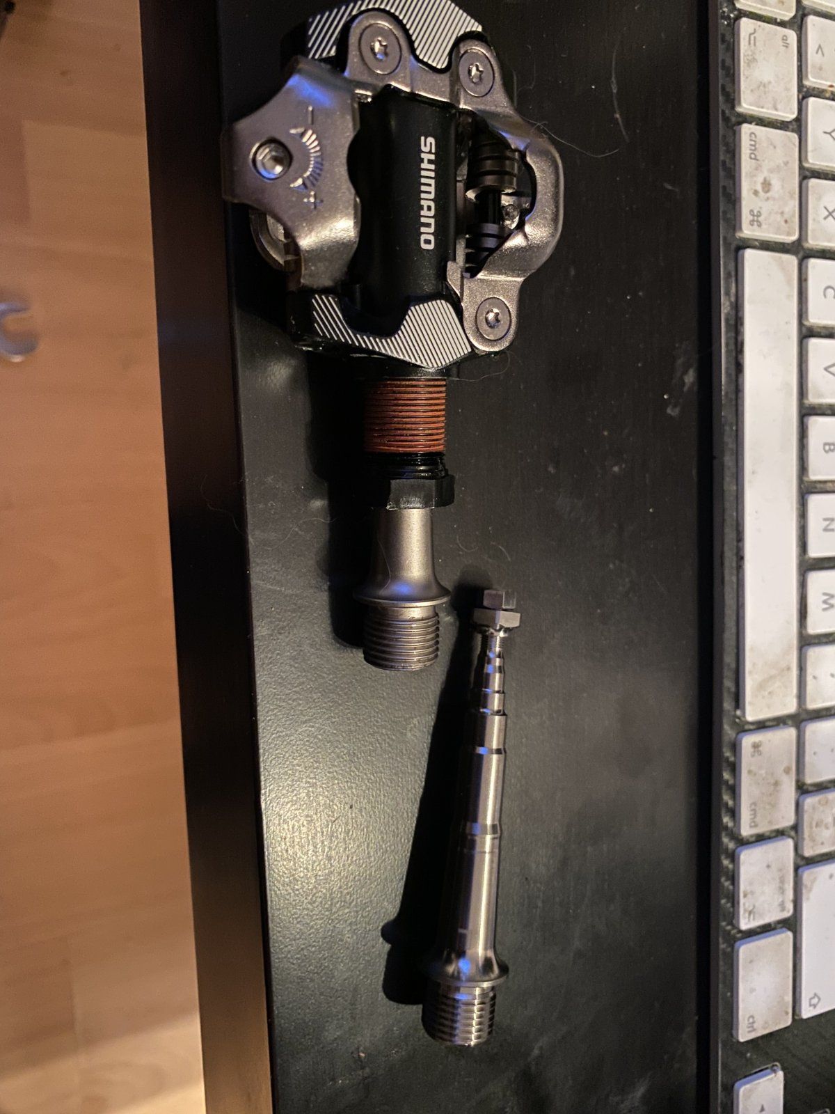

Zu Pedalen auch gleich noch eine frage
Shimano pd 8100
Das soll das neue Pedal für meinen Daily werden daher würde ich gern die Achsen gegen ti tauschen weil es nicht korrodiert.
Ich habe die Achsen bereits komplett gelöst sie wackeln aber kommen nicht raus. Im shimano handbuch soll man die einfach rausschrauben. Gibts da noch einen Trick?
Shimano pd 8100
Laut diesem Manual (ab S. 14) musst "nur" du die Achse mitsamt der kompletten Lagerung rausziehen.
https://si.shimano.com/#/de/DM/MAPD001

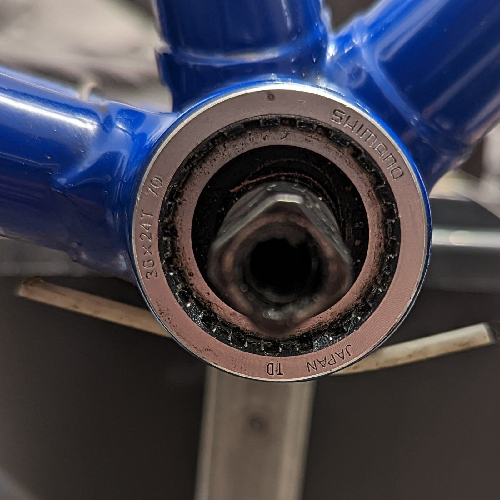

Moin zusammen,
Ich hab ein gebrauchtes Rennrad mit einer gemischten Shimano/ Campa 3 fach Schaltung günstig gekauft und möchte die Schaltung wieder auf 2 fach Campa umbauen. Ein Freund hatte noch eine Campa 2x Kurbel mit passendem Umwerfer. Das Innenlager ist nur für den Umwerfer zu lang. Gibt es eine Standlänge für 2 Fach und wie finde ich heraus, ob ich BSA oder ITA Gewinde hab? Anbei ein Bild vom Innenlager.
Zudem ist die Schraube der alten Kurbel auf der linken Seite der rund und der Sechskantschlüssel greift nicht mehr. Habt ihr Tipps wie man die Kurbel lösen kann?

Moin zusammen,
Vielen Dank im Voraus und einen schönen Abend
Jaron
Innenlager ist ITA, verät die 36x24 T Beschriftung die 70 dürfte für die 70mm Gehäuse Breite stehen. Standardlänge für 2 Fach gibt's nicht die Vierkant länge muss zur Kurbel passen.
Moin zusammen,
Jaron
Und denk dran bei Italienischem Tretlager: beide Seiten haben Rechtsgewinde!
https://sheldonbrown.com/cribsheet-bottombrackets.html
