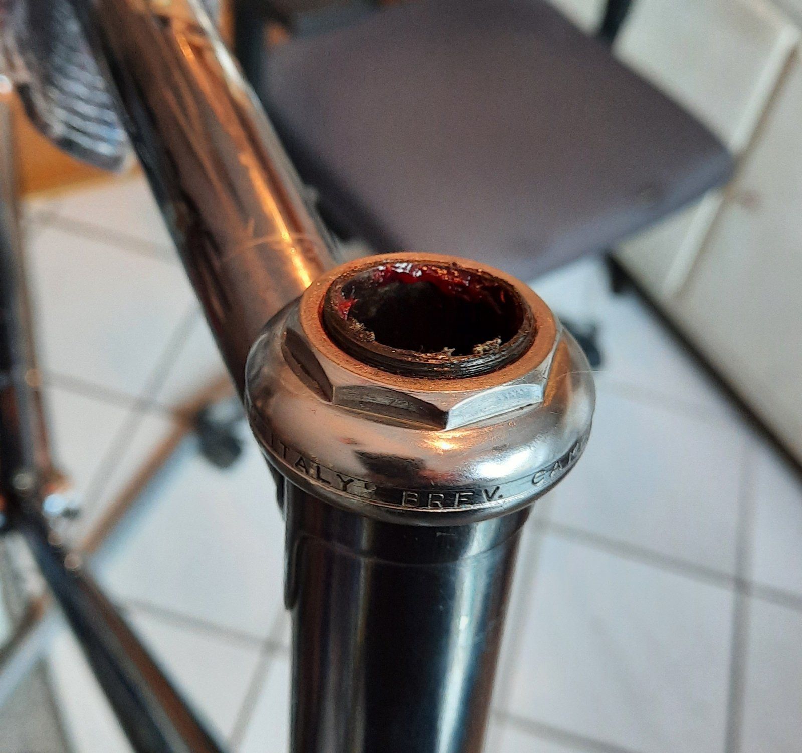

Guten Morgen,
kann ich die Nasenscheibe weglassen? Sonst passt der Steuersatz nicht.
Danke für eure Hilfe,

Jetzt so Du es bestellt hast:
