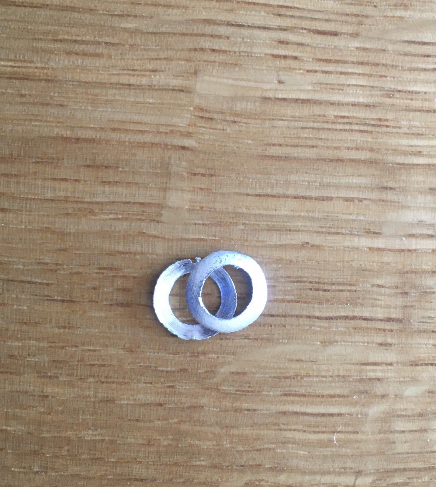

Die Felge hat ja Ösen, also kann schonmal kein Nippel ins Profil gefallen sein.
Fertigungsbedingten Dreck kriegt man ggf. sowieso nicht wieder raus. Solange de Felge rund bleibt und am Stoß nicht aufgeht, wär' mir das dann wegal.

Danke für die Antwort @Knobi. Diese beiden Scheiben habe ich gerade aus der Doppelkammerfelge rausgeschüttelt, war jeweils eine im VR und eine im HR und jetzt ist Ruhe, daran lag´s!
Der Stoß sieht zwar abenteuerlich aus, aber ich denke der hält ...:cool:
Ach. Also nur einfach geöst? Dann wäre mal interessant, welche Aufgaben die Scheiben hätten haben sollen.

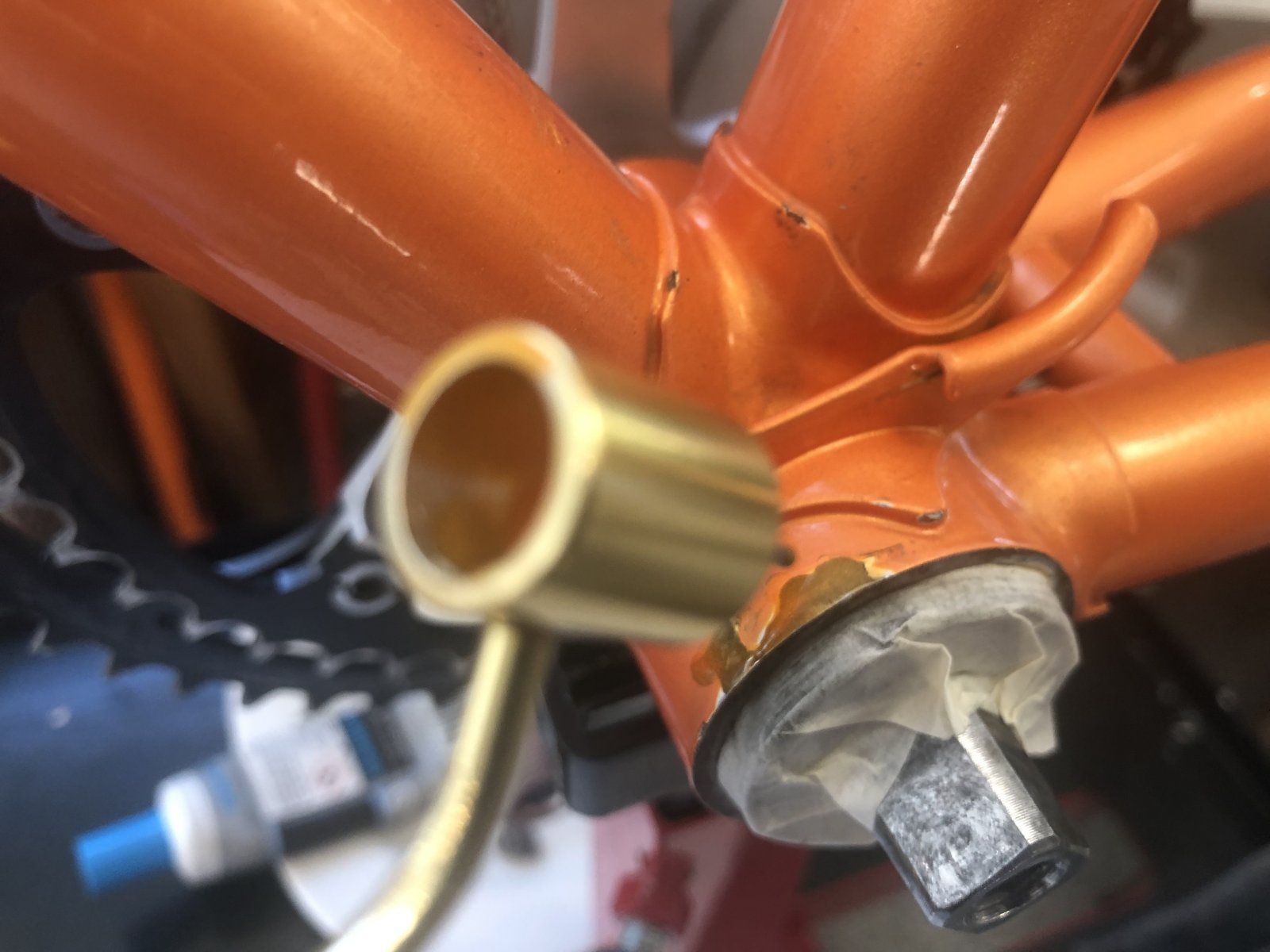

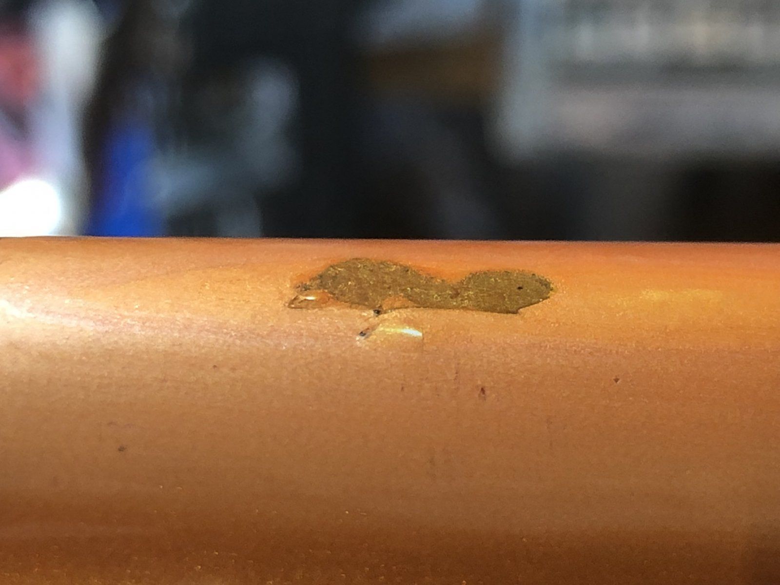

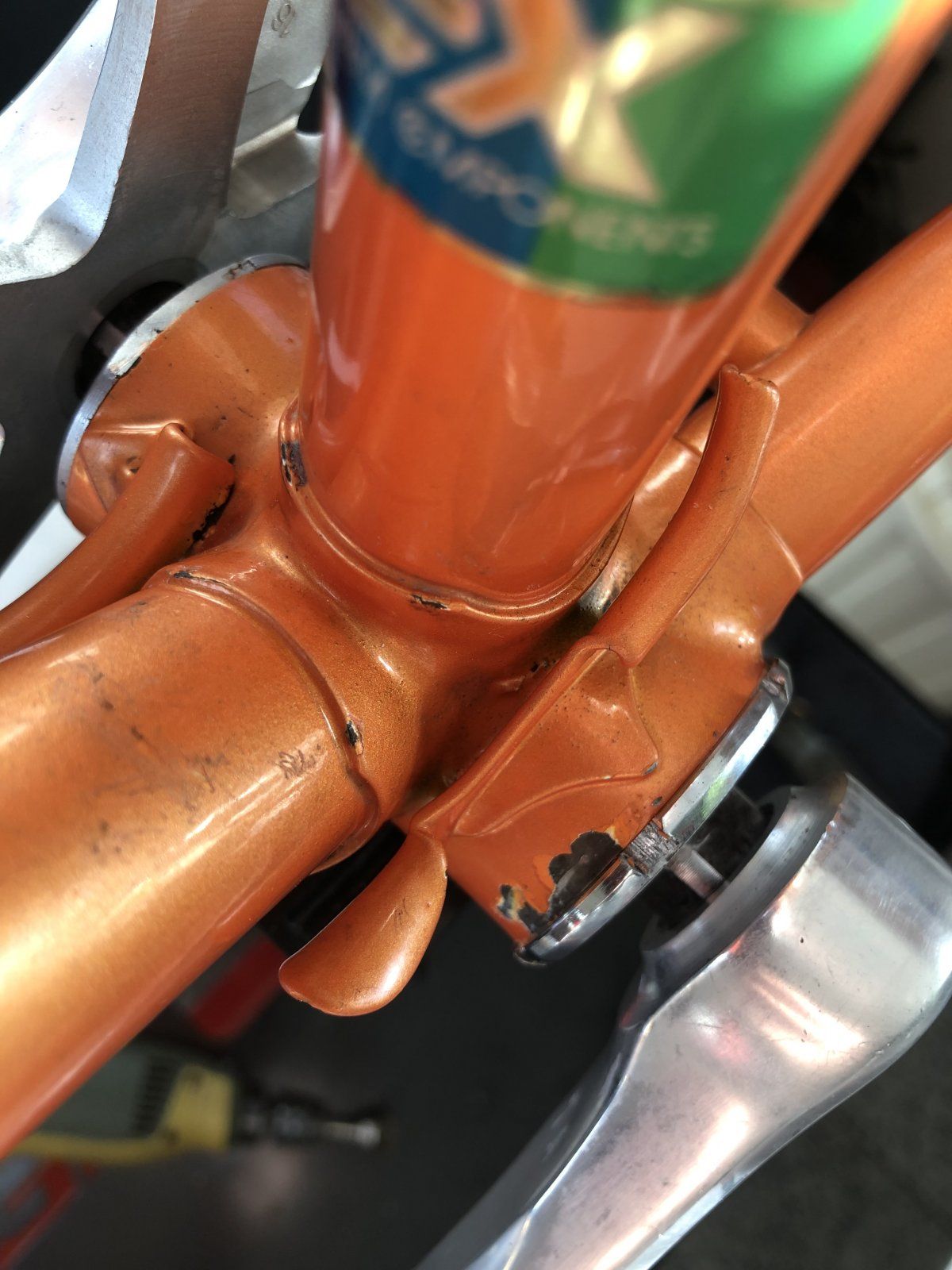

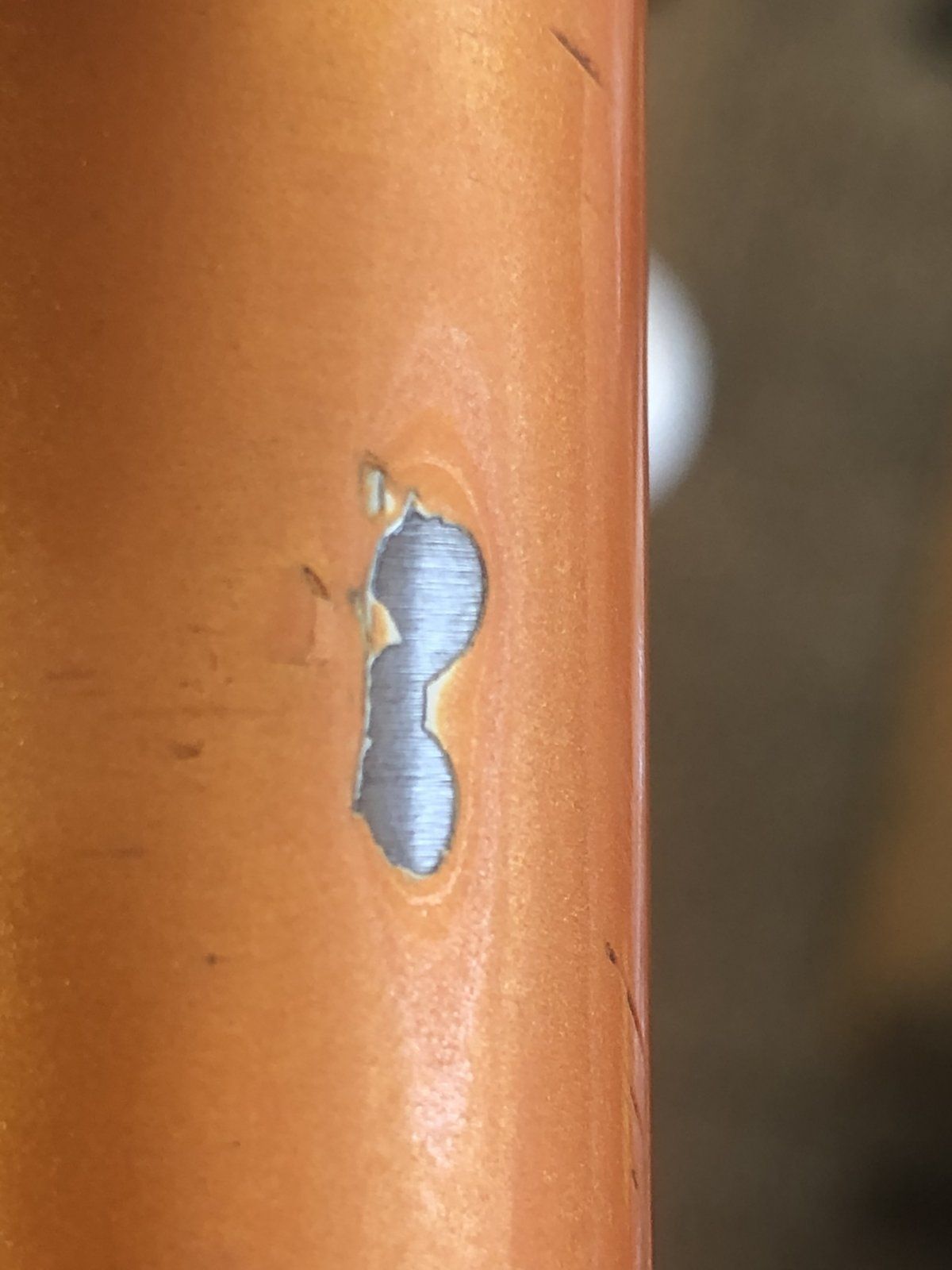

Hat zufällig jemand schon mal den orangenen Lack eines ProRacers aus Ende 70er ausgebessert?
... und sich die Lack-Nr., den Lippenstift, den Nagellack oder was auch immer gemerkt? ;)Anhang anzeigen 1046146
Für sachdienliche Hinweise….
Also so richtig gut bekomme ich das nicht hin … der Lack ist - trotz ca. 8 Schichten - eher wie eine Lasur … hätte ich grundieren müssen?

Grundierung: Ja.
Metallic pinseln: Nein. Das klappt eigentlich nie.
Kommst Du an eine Airbrush ran?

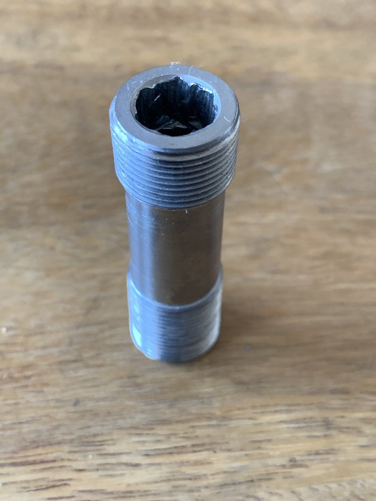

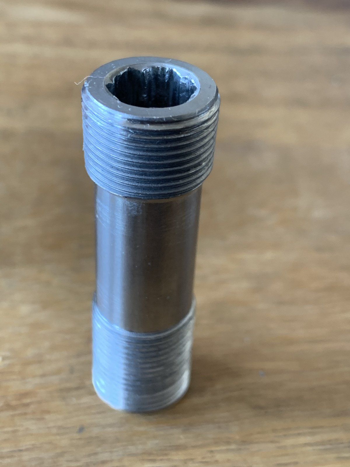

Nach ewigem Gehampel habe ich heute endlich geschafft meine Tune Kurbel abzubekommen. Rechts ging super, links hat 3 Wochen gedauert 😅...
Tretlager Sixpack, Kurbeln Fast Foot... Der eine Bolzen hat ziemlich gelitten und war auch der Grund für die Probleme, Gewinde in der Kurbel sehr schwergängig, liegt aber am Bolzen. Gewinde nachschneiden kann ich nicht 15mm Feingewinde linksrum..
Einer ne Idee? Würde die Kurbel mit Innenlager gern verkaufen aber dann sollte schon alles funktionieren.
Hat jemand vielleicht sogar so ein Teil?
Die gibt keiner freiwillig her, der weiter Sixpack-Lager fahren will. Bei Ebay verlangt man um die 80 Euro für das Paar, keine Ahnung ob das schon mal jemand gezahlt hat. Aber sonst gibt es kein Angebot.
Aber vielleicht findest Du hier jemanden im "Suche" der seine loswerden will?
... und wie bekomme ich das jetzt wieder raus? Aceton? ...
Reinigungsverdünnung. Aceton geht aber meistens auch.
Bei der Grundierung muss eigentlich nur die Farbe in etwa zur originalen passen, das Material wäre mit bei so einer kleinen Macke egal. Grundierung pinseln, eventuell übermalte Ränder mit 'nem Wattestäbchen und etwas Verdünnung wieder abwischen, Metallic dann mit der Airbrush zwanglos drübersprühen.
Wenn das gut aussieht und eine Weile so bleiben soll, gerne noch ein wenig Klarlack hinterhersprühen, dann direkt noch eine Ladung vedrünnung, damit der Sprühnebel hoffentlich verläuft. Das kann natürlich auch schiefgehen.
Das kommt auf den Lack an. An meinem kirschrot-metallic lackierten Giant funktionierten sowohl Nagellack als auch Auto Ausbesserungslack, wobei der dreistufig aufgebaut ist: ein eher hellrot/rosafarbener Grundlack in metallic, darüber kommt ein dunkelrot-transparenter Lack, darüber dann nochmal Klarlack. Da mußte ich allerdings auch grundieren, normaler Allgrund aus dem Baumarkt, den gibt es in weiß und grau.

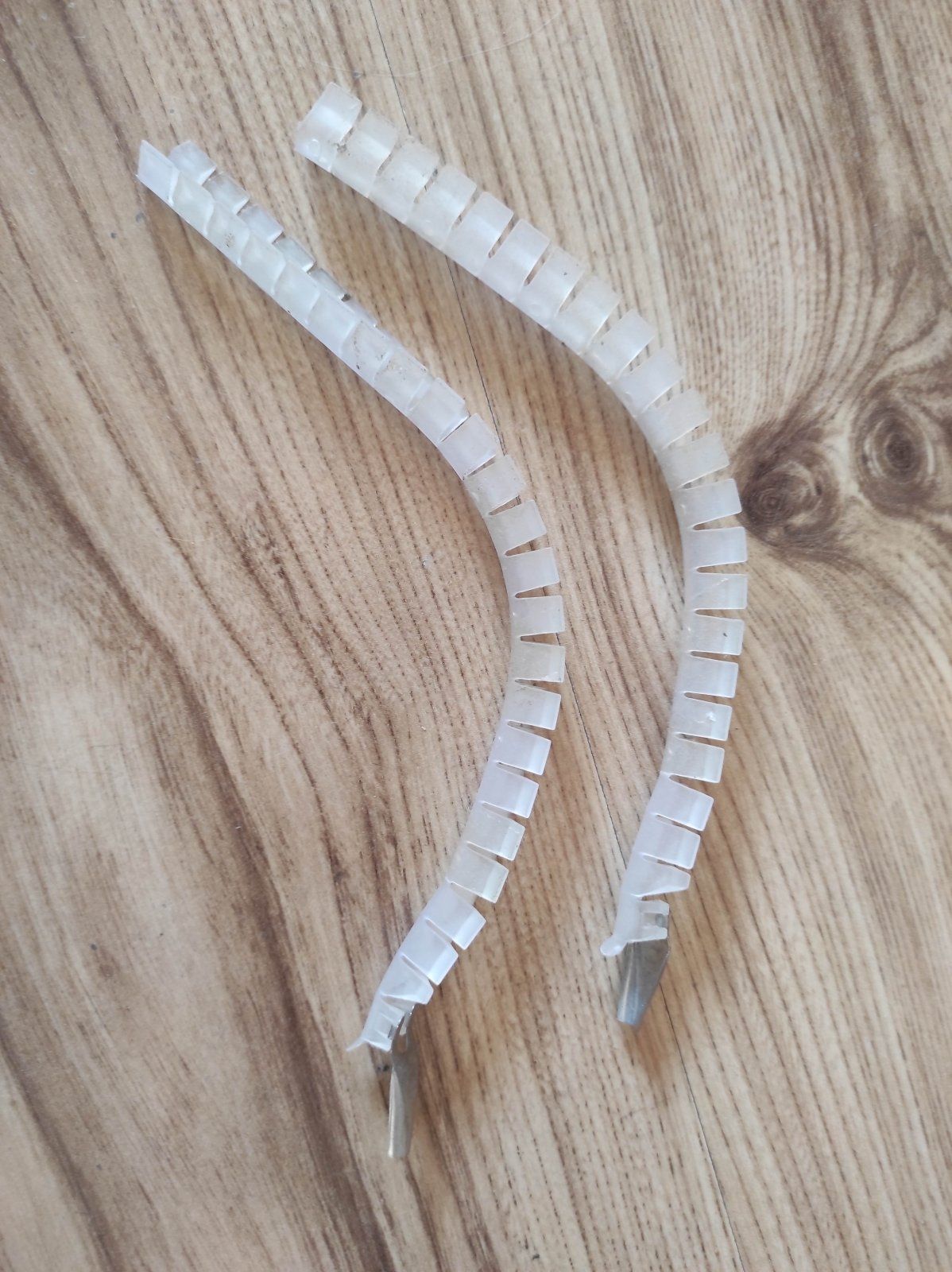

Frage zu in Leder eingenähten Lenkern: Wenn ich so etwas vorhabe und gerne Aero Zugverlegung hätte, wie befestige ich die Hüllen am besten?
Festkleben? Es gab ja mal Führungen aus Plastik, leider habe ich diese entsorgt.
Der Lenker hat übrigens keine Sicken, was vermutlich die Gefahr erhöht, dass sich die Bremshuellen unter dem Leder verschieben könnten…
Bin jetzt mal ganz verwegen, was sprich gegen eine Bohrung und die Verlegung im Lenker? Wurde doch damals auch schon gemacht und ist heute Standart...

Falls du so welche brauchen kannst gerne melden
