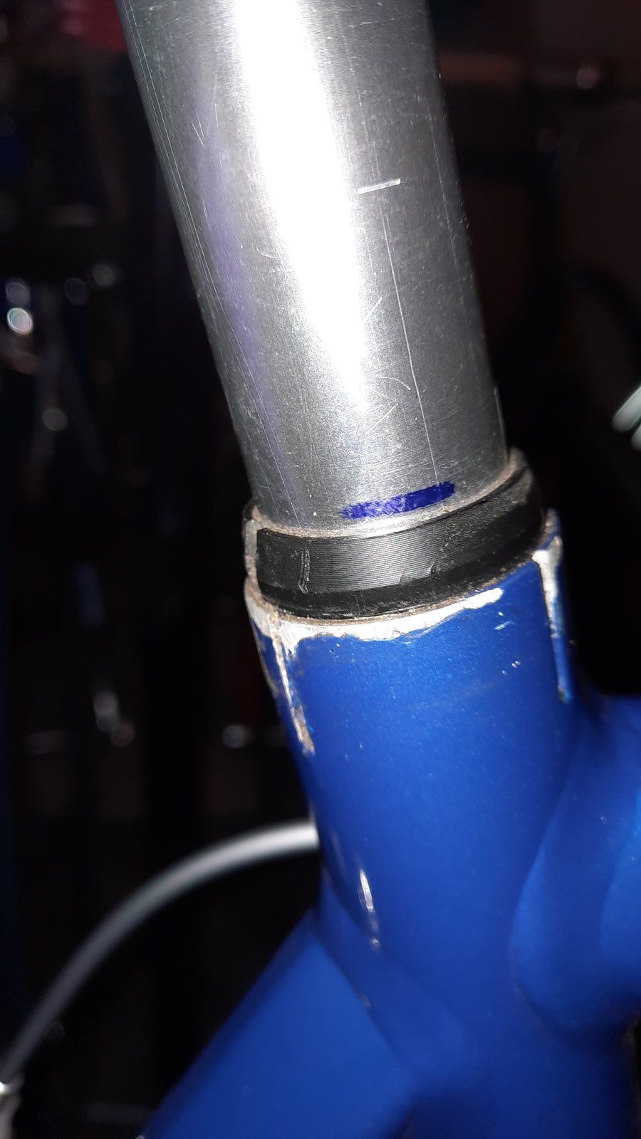

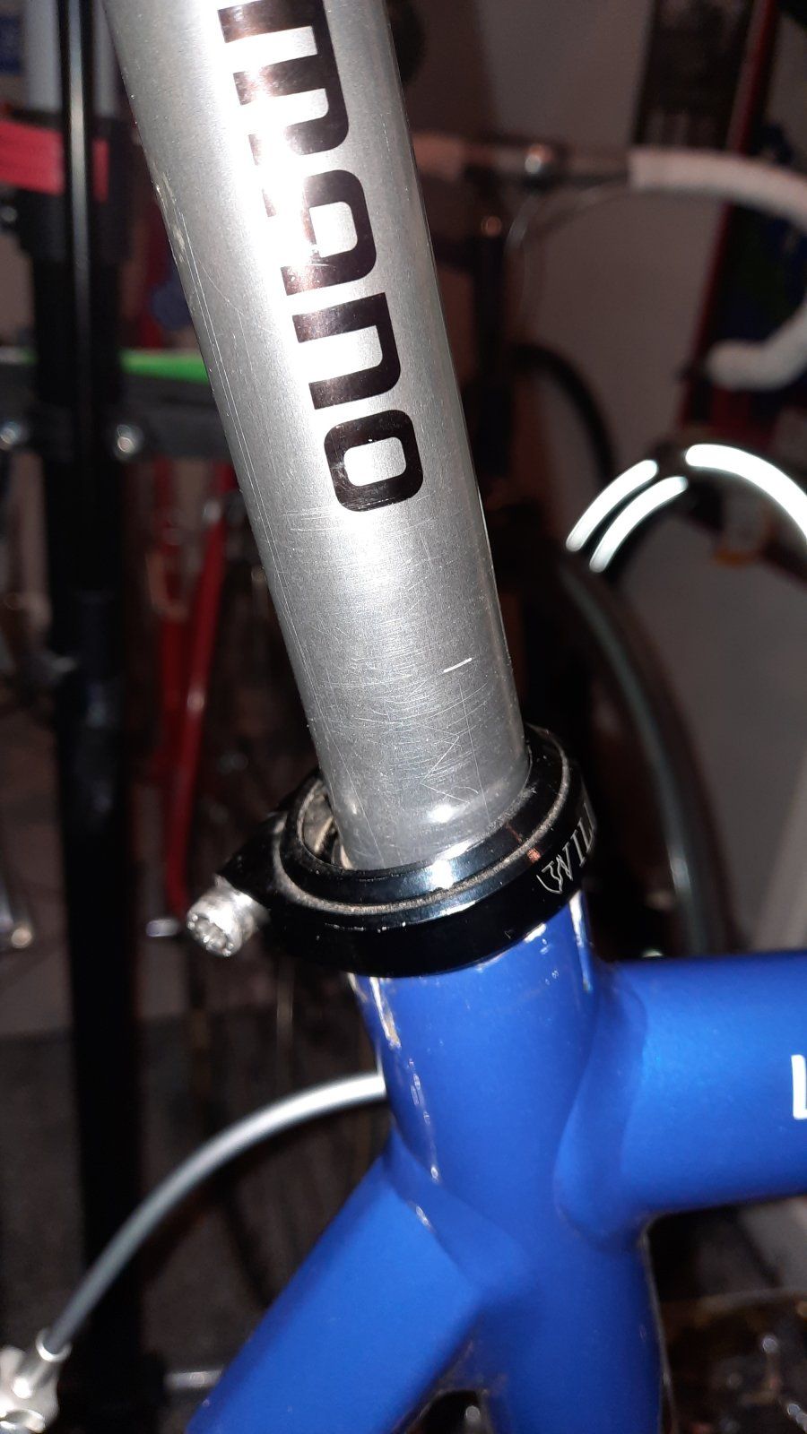

Das Problem ist, daß bei der Korrosion von Aluminium Oxid entsteht und das Volumen von Aluminiumoxid größer ist als das von Aluminium. Die Stütze klemmt also wahrscheinlich.Guten Abend,
bei meinem Wilier (Alu) sitzt die Sattelstütze fest. Nach dem Lösen der Schelle hab ich dann entdeckt, dass im Sattelrohr noch ein Plastikeinsatz ist. Ich nehm mal an, dass ist ein Reduzierstück?!
Und: Wenn die Sattelstütze in einem Reduzierstück aus Kunststoff steckt - das kann doch nicht festbacken, oder?
Hat jemand eine Idee, wie ich die lösen kann?
Danke, markus.

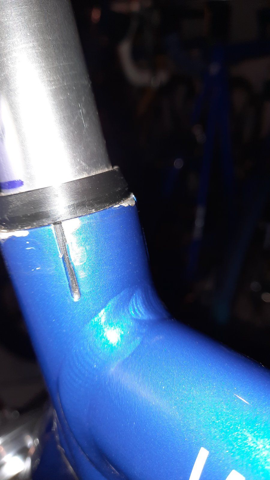

Das sieht aber nur nach einer aufgeschobenen Gummidichtlippe aus..im Spalt ist doch die Alustütze sichtbar?!?Guten Abend,
Danke, markus.
Nein, ist kein Dichtring oder so, da ist kein Alu sichtbar. Der Plastikeinsatz geht also mindestens bis zum Spaltende!Das sieht aber nur nach einer aufgeschobenen Gummidichtlippe aus..im Spalt ist doch die Alustütze sichtbar?!?
Hast Du das Innenlager schon draußen und kam da weißes Mehl zum Vorschein? Von unten kann man auch noch Kriechöl einfüllen und etwas Geduld mitbringen. Ansonsten wie von den Kollegen bereits gesagt... Viel ErfolgNein, ist kein Dichtring oder so, da ist kein Alu sichtbar. Der Plastikeinsatz geht also mindestens bis zum Spaltende!
Morgen,Hast Du das Innenlager schon draußen und kam da weißes Mehl zum Vorschein? Von unten kann man auch noch Kriechöl einfüllen und etwas Geduld mitbringen. Ansonsten wie von den Kollegen bereits gesagt... Viel Erfolg![]()
Wenn die Stütze schon gezuckt hat, hast Du eigentlich schon gewonnen. Alurahmen ausreiben ist übrigens keine gute Idee , da muss man tierisch aufpassen um keinen Schaden anzurichten Nur Geduld, das wird.Morgen,
nee, gestern nix mehr gemacht. Innenlager ist noch drin. Ich hab gestern mal WD40 (hatte nix anderes mehr) reingesprüht, und danach konnte ich die Sattelstütze, wenn auch mit dem Gummihammer, zumindest schonmal seitlich drehen.
Hab dann nochmal gesprüht, und gleich mal sehen, ob sich da über Nacht noch was weiter gelöst hat.
Ich möchte die Stütze nur ungern beschädigen, das Rad ist das ehemalige Rad eines Profis, und die Stütze ist wohl original (den kamerafreundlichen Shimano-Sponsoren-Schriftzug hab ich auch genauso auf den Kurbelarmen). Es ist auch genau meine Größe so, also bevor ich da was ausreibe o.ä., würde ich es wohl dann erstmal noch so lassen. Aber noch gebe ich nicht auf
Danke auf jeden Fall erstmal für Deine / eure Hilfe![]()
Auch auf die Gefahr hin, dass einigen bei dem Alu-Gerät gleich das Frühstücksbrötchen im Hals stecken bleibt...Wenn die Stütze schon gezuckt hat, hast Du eigentlich schon gewonnen. Alurahmen ausreiben ist übrigens keine gute Idee. Nur Geduld, das wird.

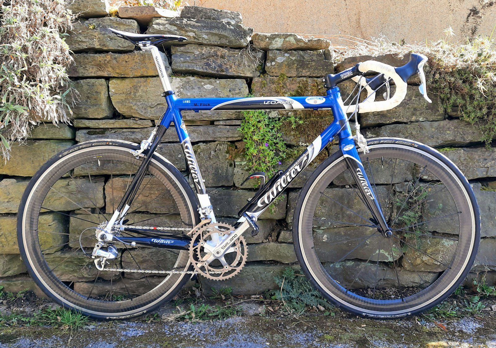

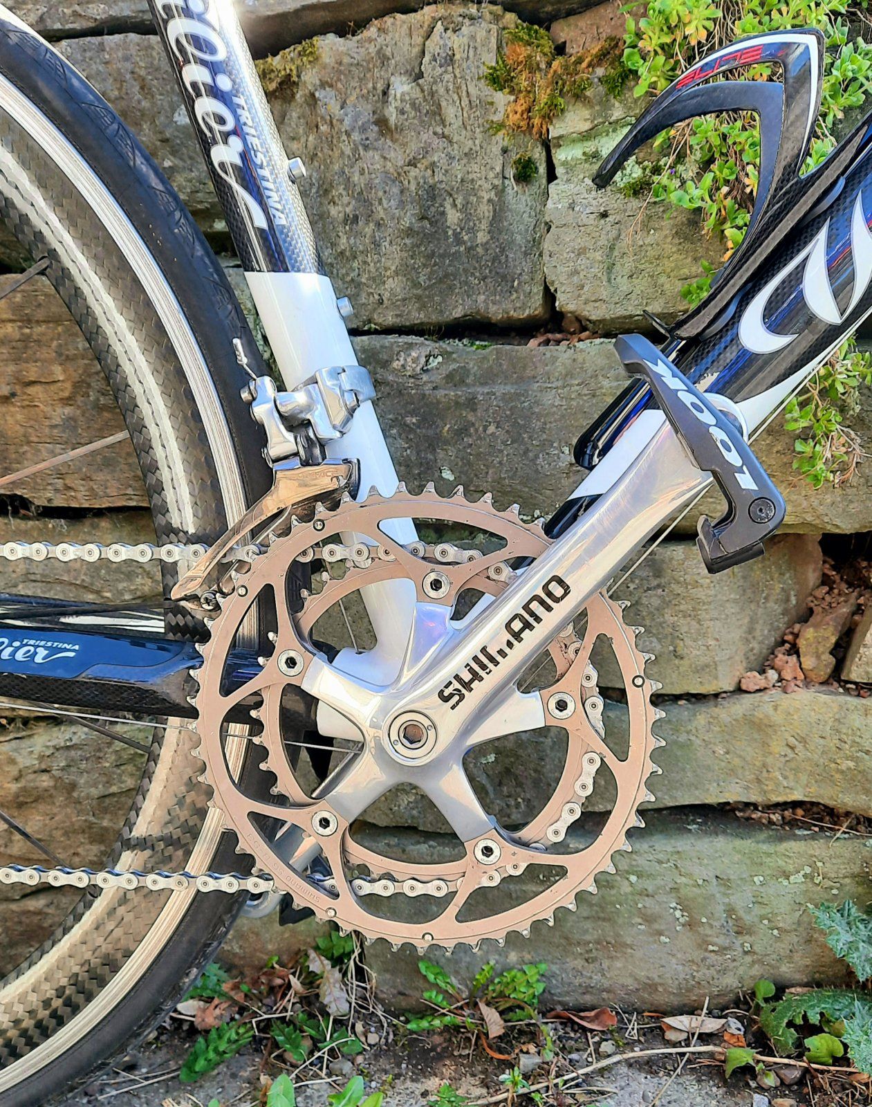

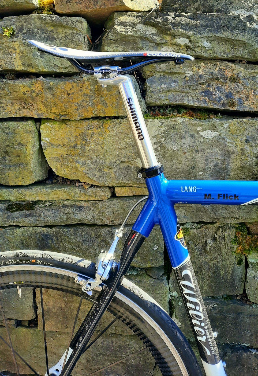

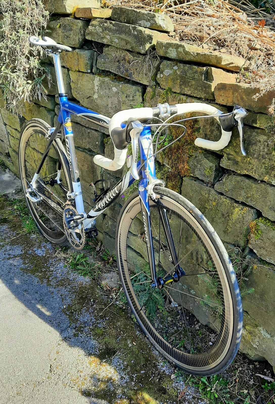

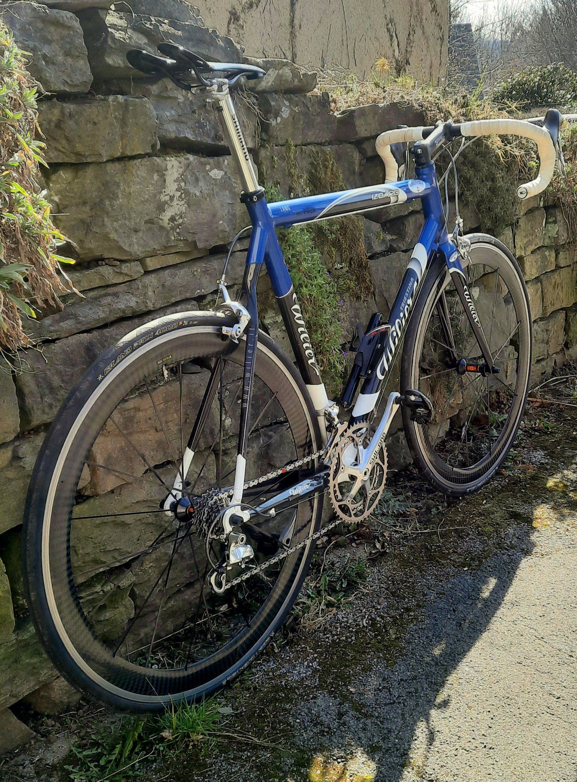

Gibt's eigentlich irgendwo ein Foto vom Gesamtkunstwerk?
Ist doch ein Top Rad... Glückwunsch dazuAuch auf die Gefahr hin, dass einigen bei dem Alu-Gerät gleich das Frühstücksbrötchen im Hals stecken bleibt...bitte sehr.
Ist vom Team Gerolsteiner, war ein Rad von Sebastian Lang. Ich hab das so mit dem LRS komplett bekommen. Also es fährt sich schon schön so.
Echt schickes Rad!Auch auf die Gefahr hin, dass einigen bei dem Alu-Gerät gleich das Frühstücksbrötchen im Hals stecken bleibt...bitte sehr.
Also es dreht sich jetzt die Stütze in der Hülse. Die Hülse sitzt fest. Ist also schonmal gut, denke ich. Hoch und runter geht noch gar nix, aber ich krieg sie schon gedreht, in dem ich kräftig mit der Hand gg. den Sattel schlage. Das ging gestern nur mit Schlägen mit dem dicken Gummihammer. Ich sprüh jetzt immer wieder mal ein und arbeite mich in den nächsten Tagen (hoffentlich) weiter vorEcht schickes Rad!
Wenn das wirklich eine Kiunststoffreduzierhülse ist, dann hast du ja schon einmal keinen direkten Kontakt Metall auf Metall und dann kann es ja eigentlich nur wie von @GEBLA beschrieben eine Volumenvergrößerung durch Oxide sein. Du hast ja so schöne Markierungsstriche an der Stütze und Hülse gemacht. Was dreht sich denn da jetzt: Hülse im Rahmen oder Stütze in Hülse?
Ich denke mit Geduld und Spucke kriegst du das wieder gelöst.

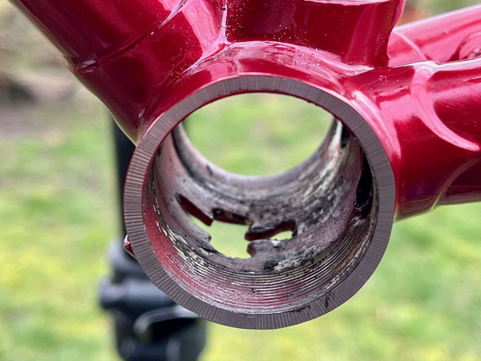

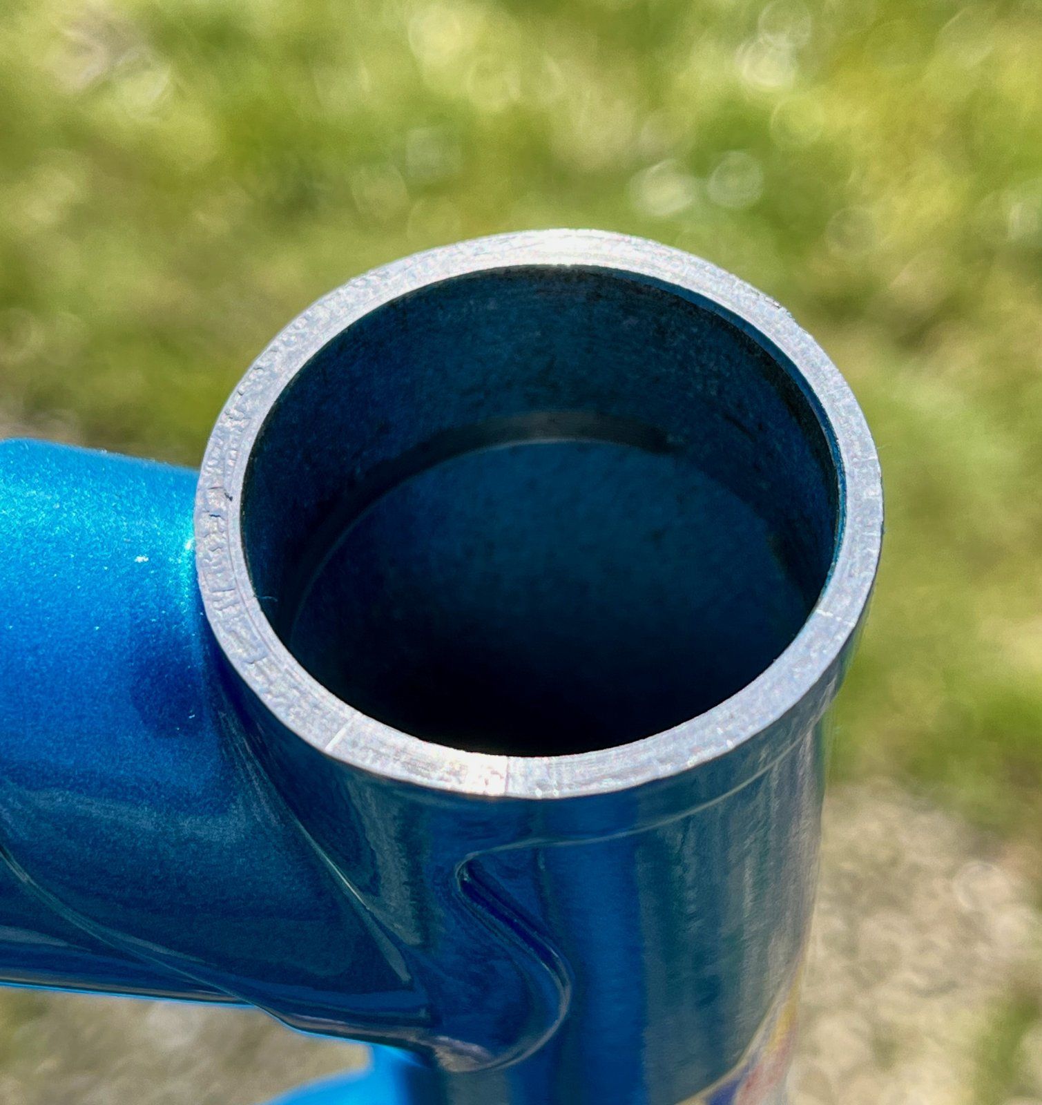

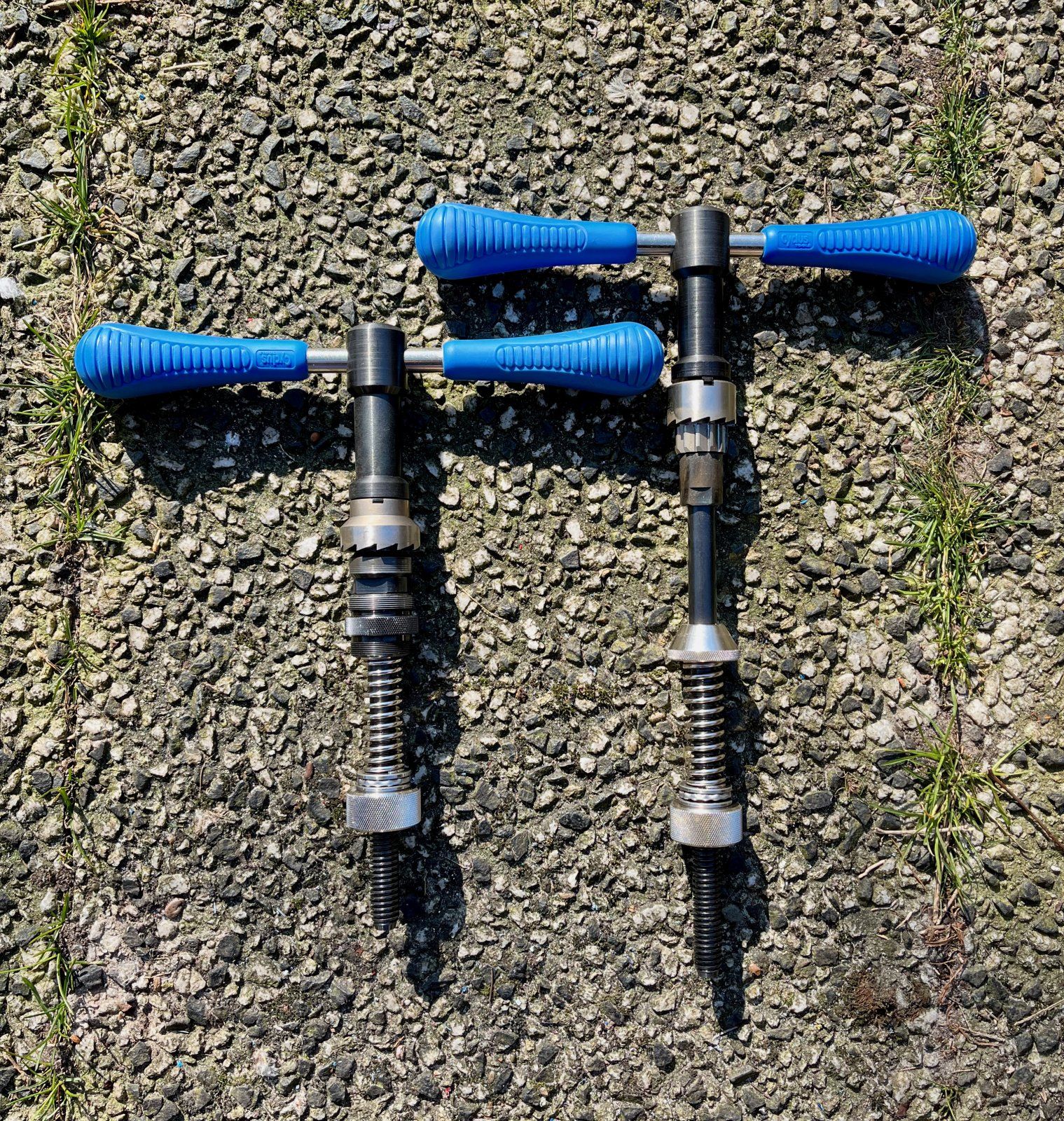

Ich hätte eine Frage zu den Gewinden im Tretlagergehäuse.Wie dem auch sei:
Heute habe ich versucht, die Lagersitze von Steuerrohr und Tretlager planzufräsen. Am blauen Rahmen funktionierte das am Tretlager nicht so recht. Wie ich später bemerkte, ist der dort verchromt.
