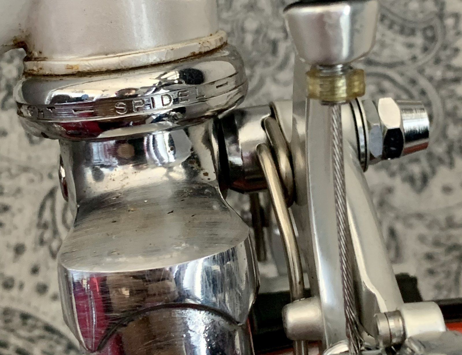

Übrigens immer nett zu sehen, dass jeder Rahmen seine Unterschiede hat, scheinbar sind die Zahnscheiben der Bremsen zu gross und stossen an den Gabelkonus...

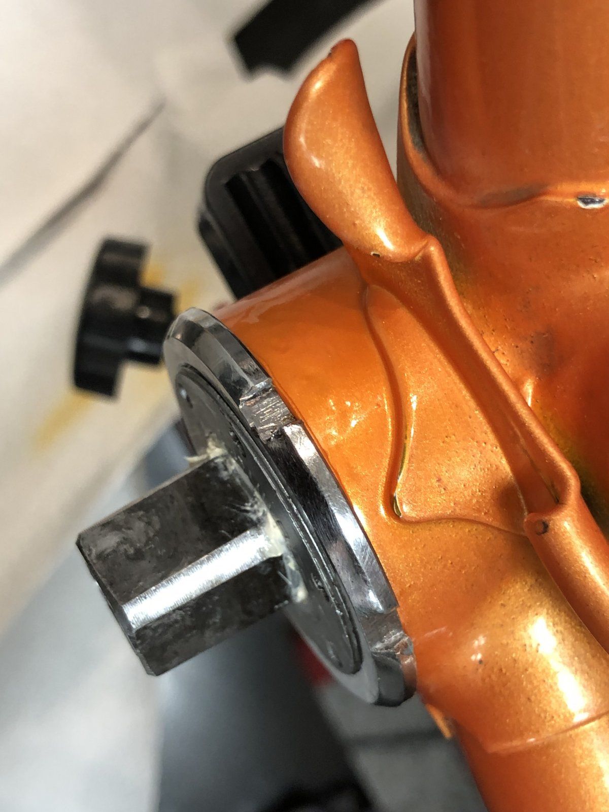

Also so richtig gut bekomme ich das nicht hin … der Lack ist - trotz ca. 8 Schichten - eher wie eine Lasur … hätte ich grundieren müssen?
So, nun habe ich alles noch mal rausgeholt (Verdünnung), grundiert und mit meiner fast 40 Jahre alten airbrush mehrfach lackiert. Dazwischen 2000 Schliff. Am Ende hatte ich keinen Mut mehr für Klarlack, habe einfach maschinell poliert. Klar, man sieht die Ausbesserung deutlich, war evtl. Noch immer zu ungeduldig (Baldrian? 😉), aber als Schutz des blanken Stahls taugt das für mich schon mal. Der Rahmen hat ohnehin diverse Altersspuren … ich bin erstmal zufrieden - vielen Dank für Eure Hilfe 😎

So, nun habe ich alles noch mal rausgeholt (Verdünnung), grundiert und mit meiner fast 40 Jahre alten airbrush mehrfach lackiert. Dazwischen 2000 Schliff. Am Ende hatte ich keinen Mut mehr für Klarlack, habe einfach maschinell poliert. Klar, man sieht die Ausbesserung deutlich, war evtl. Noch immer zu ungeduldig (Baldrian? 😉), aber als Schutz des blanken Stahls taugt das für mich schon mal. Der Rahmen hat ohnehin diverse Altersspuren … ich bin erstmal zufrieden - vielen Dank für Eure Hilfe 😎Anhang anzeigen 1060796
Ich finde es ist richtig gut geworden, eine Grundierung wäre noch gut gewesen, dann schimmert das Metall nicht so durch und haftet dauerhaft besser. Farbe passt jedenfalls top 👍🏼
Ursache davon ist m.E. ein zu häufig nachgefräster Konussitz am Gabelkopf , genauso wie bei Tretlagergehäusen die ich schon mit 66,* mm Breite statt der ursprünglichen 68 mm hatte , wenn die Leute das Werkzeug dazu mal teuer gekauft haben muss das ja auch genutzt werden....😜
Und Lösung die Zahnscheibe etwas zu befeilen bis sie darunter passt oder gibt es kleinere Durchmesser?
Kannst du befeilen, passt denn die Bremse unter den Steuersatz? Notfalls eine Scheibe unterlegen
Werd ich später mal prüfen, das mit dem Konussitz wird stimmen, der c Record Steuersatz ist nämlich auch zu kurz. Werd ich zwischen Shimring und der Kontermutter Noch einen Spacer brauchen…

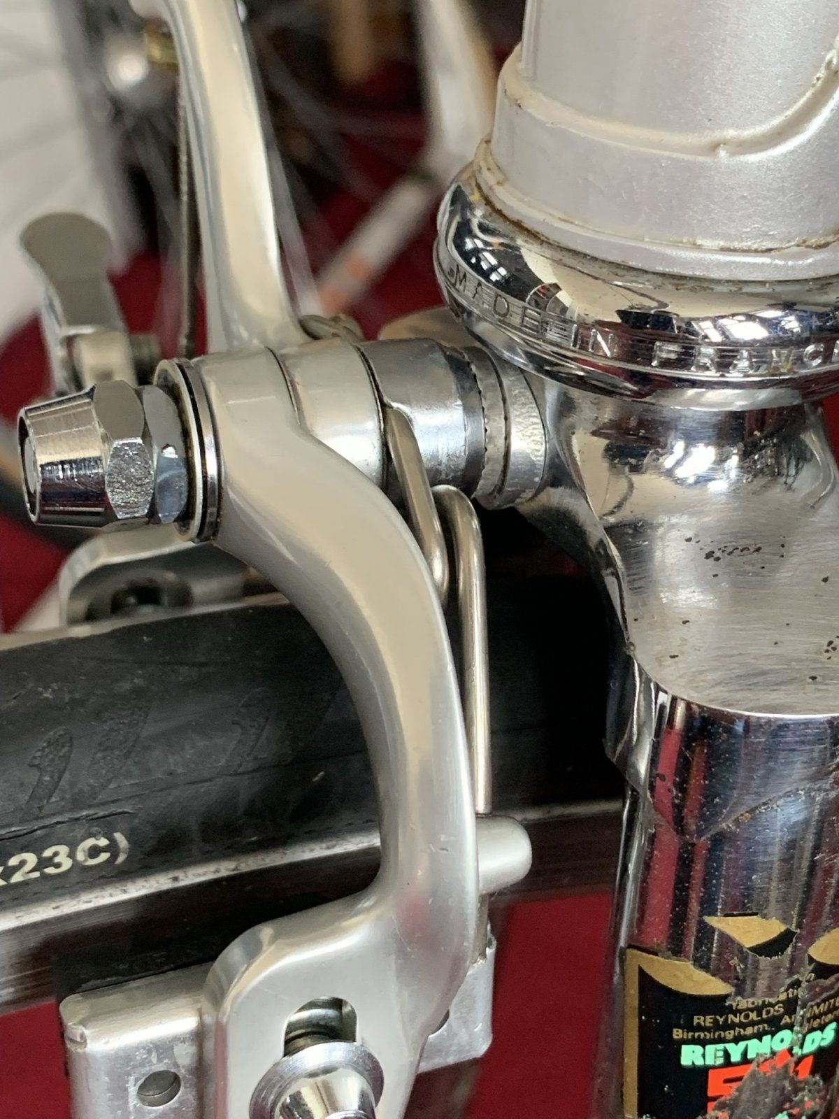

Kämpfe auch gerade mit einem Hinterbremsenproblem. Neue Felge 23mm,25iger Reifen. Muß die Bremse(7800) sie weit aufmachen das sie mittig runterkommt. Passt ganz knapp.
Das sieht doch schrecklich aus , wenn schon Notwendig dann doch bitte eine Aussen übergedrehte Buchse aus Niro oder Alu als Distanz verwenden und nicht so ein Grobschlosserscheibenpaket aus unterschiedlichen Metallen .
