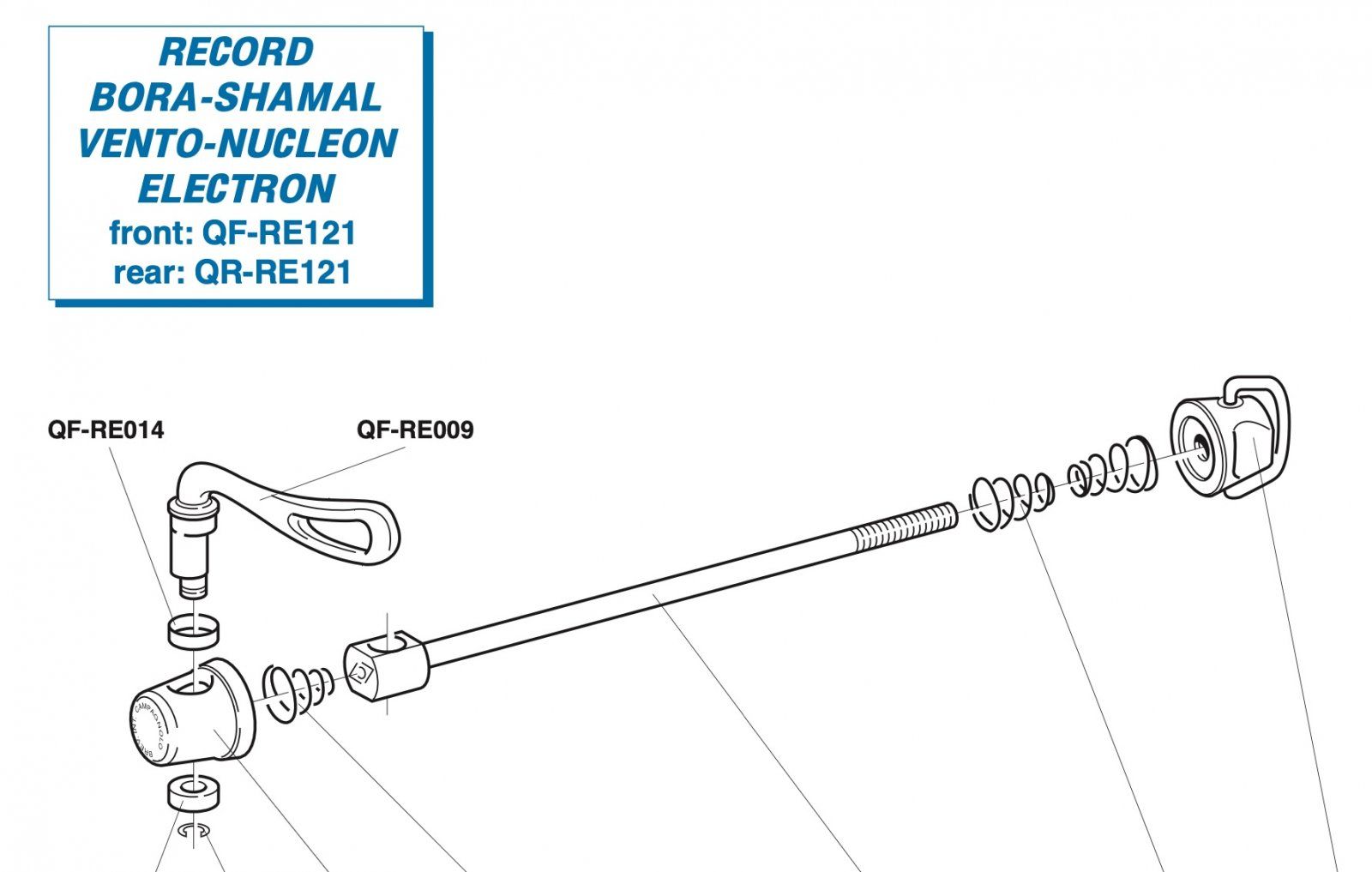

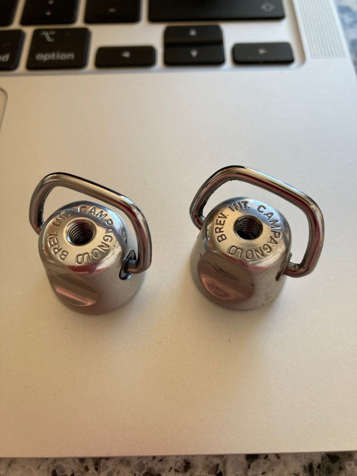

Moderne Schnellspanner haben heute keine Zähnchen mehr !
Welches moderne Rennrad, sofern es nicht längst eines der zahlreichen Steckachsensysteme hat, hat denn hinten noch horizontale Ausfaller?

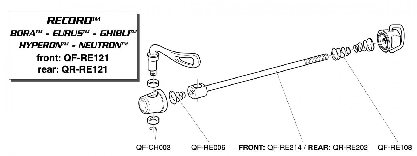

Schnellspanner ohne Zähnchen hatte Campa auch schon.
z. B. 1999:
2004 z. B. sah es dann wieder so aus:

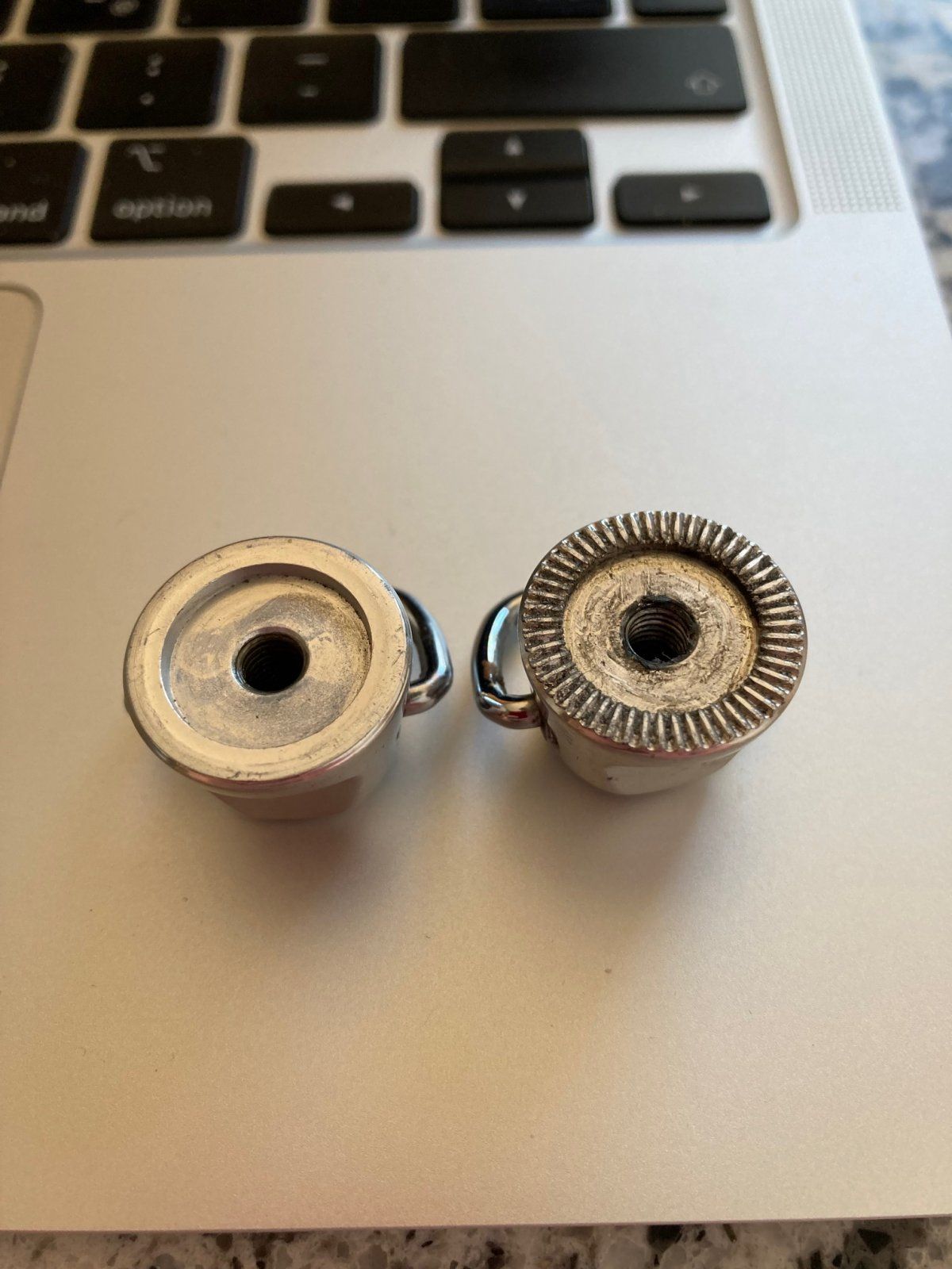

Ach so: Grau ist alle Theorie.
In Natura sieht es dann so aus
Die glatte Mutter nehme ich übrigens lieber für das Vorderrad.

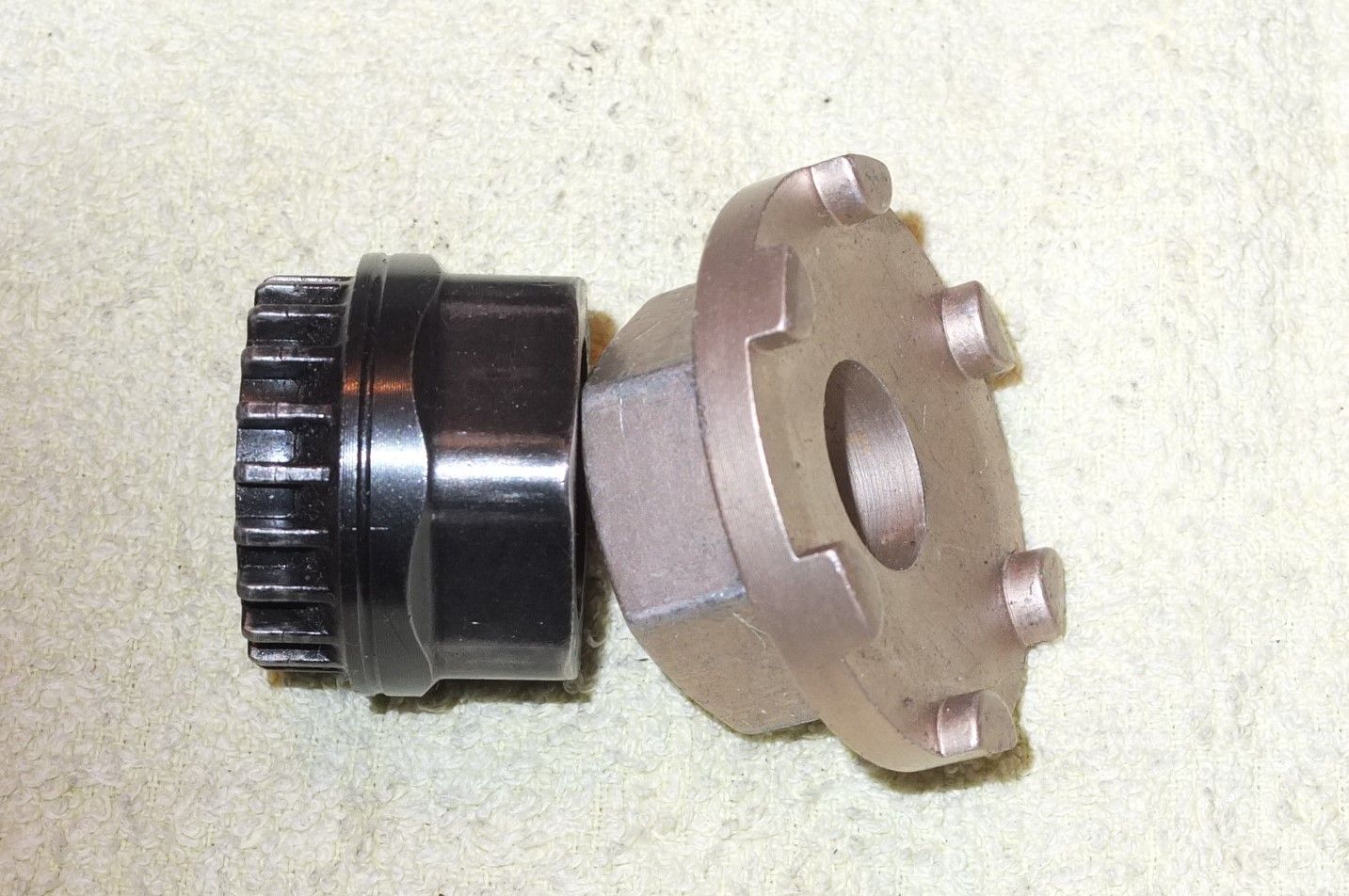

Nein , die braucht man nur für die alten Vierkantlager mit den Lagerschalen , heute würde ich die nicht mehr erwerben wollen , diese Lager sterben halt langsam aus , gibt es nur noch gebraucht mit unbekannter Restlebensdauer ( sind ja Verschleissteile. ) und sind viel zu teuer , was für Originalfeteschisten und so .
Für Patronenlager heutige brauchst du nur 2 Werkzeuge , wobei das schwarze mit den vielen Zähne (links) bestimmt bei 95 % aller Lager passt , dieses ist zwar von Shimano * , aber das hat sich zum Glück als Standard verbreitet bei den Herstellern und das Werkzeug * gibt es auch als Nachbau .
Das andere alufarbene ist schon ungebräuchlich , alte Campa / SKF / FAG Lager hatten die nötig mit den Halbrundausnemungen am Umfang , braucht man auch seltenst .

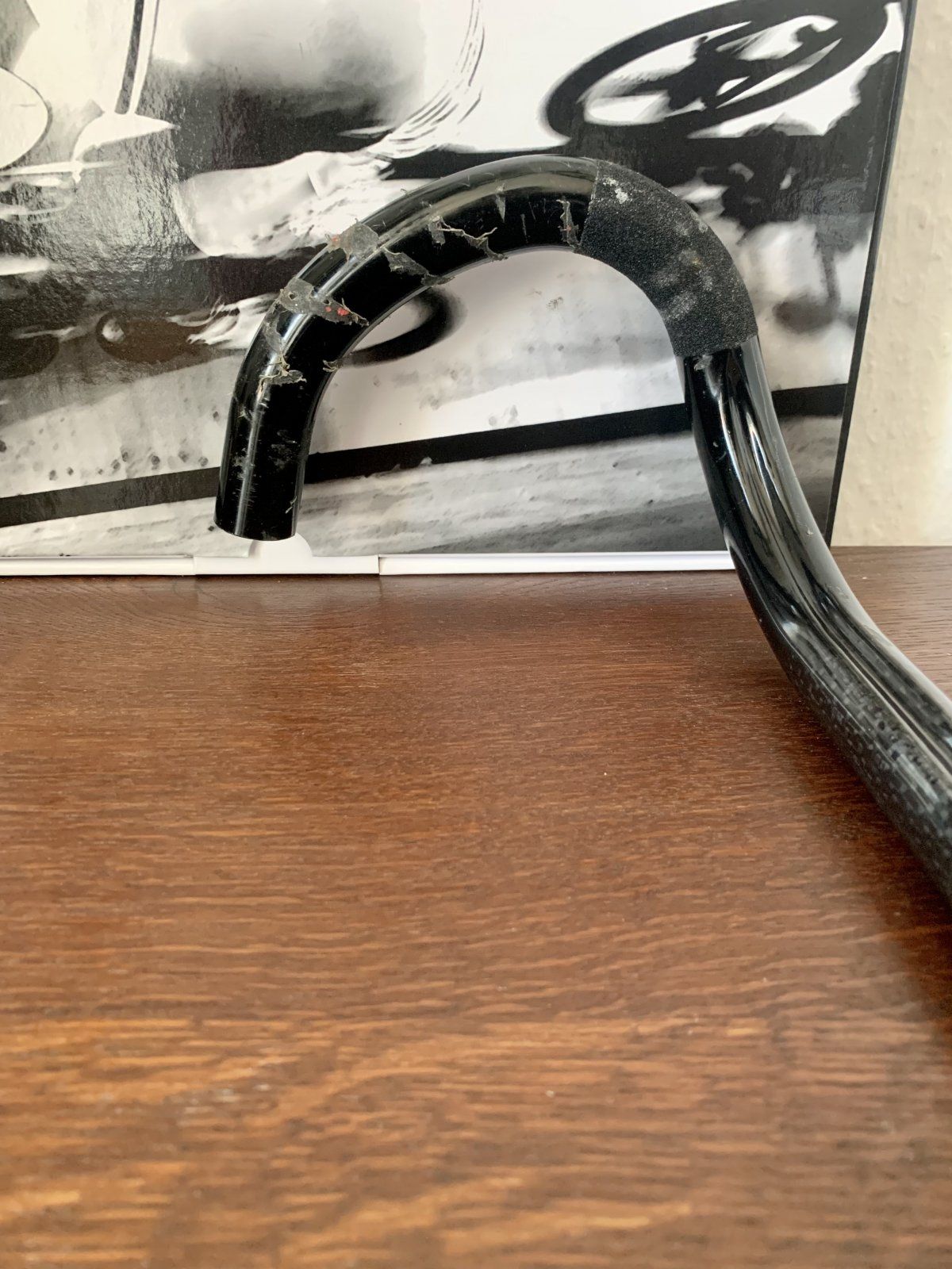

Moin zusammen, ich habe hier einen Carbon Lenker mit 26mm Klemmung den ich gern nutzen möchte. Leider hat ein "Experte" auf der rechten Seite 3cm abgesäbelt, einer ne Idee wie ich da was dranstückeln kann? Ich weiß..., es sind 3cm und meine Hand ist deutlich breiter, ich greife ja nicht an den letzten cm.
Da war mal ein Rohloff Schalthebel dran, deshalb gekürzt...
