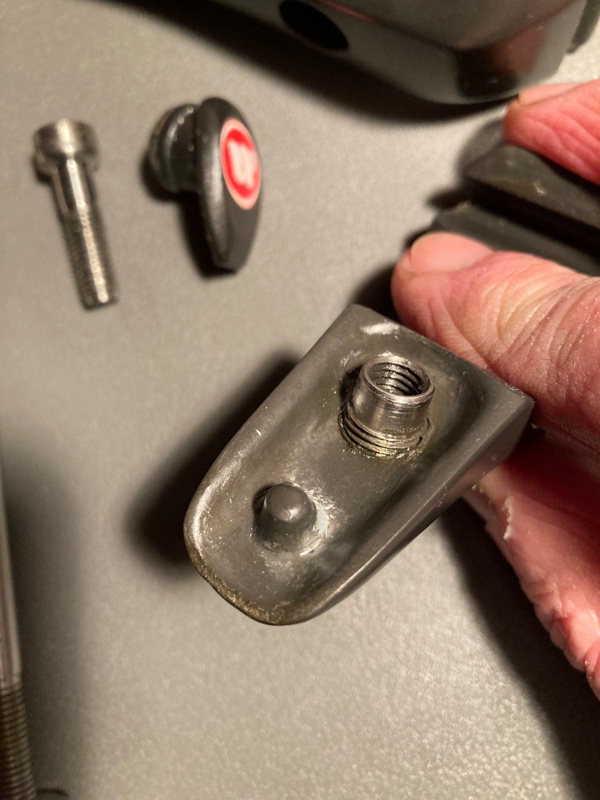

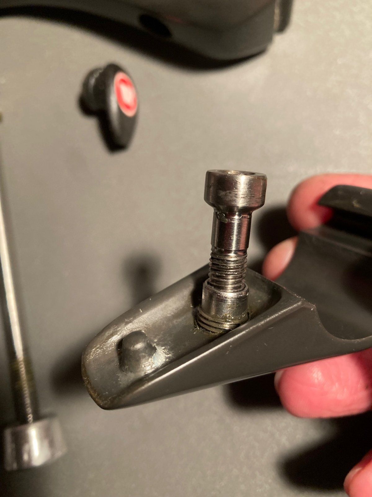

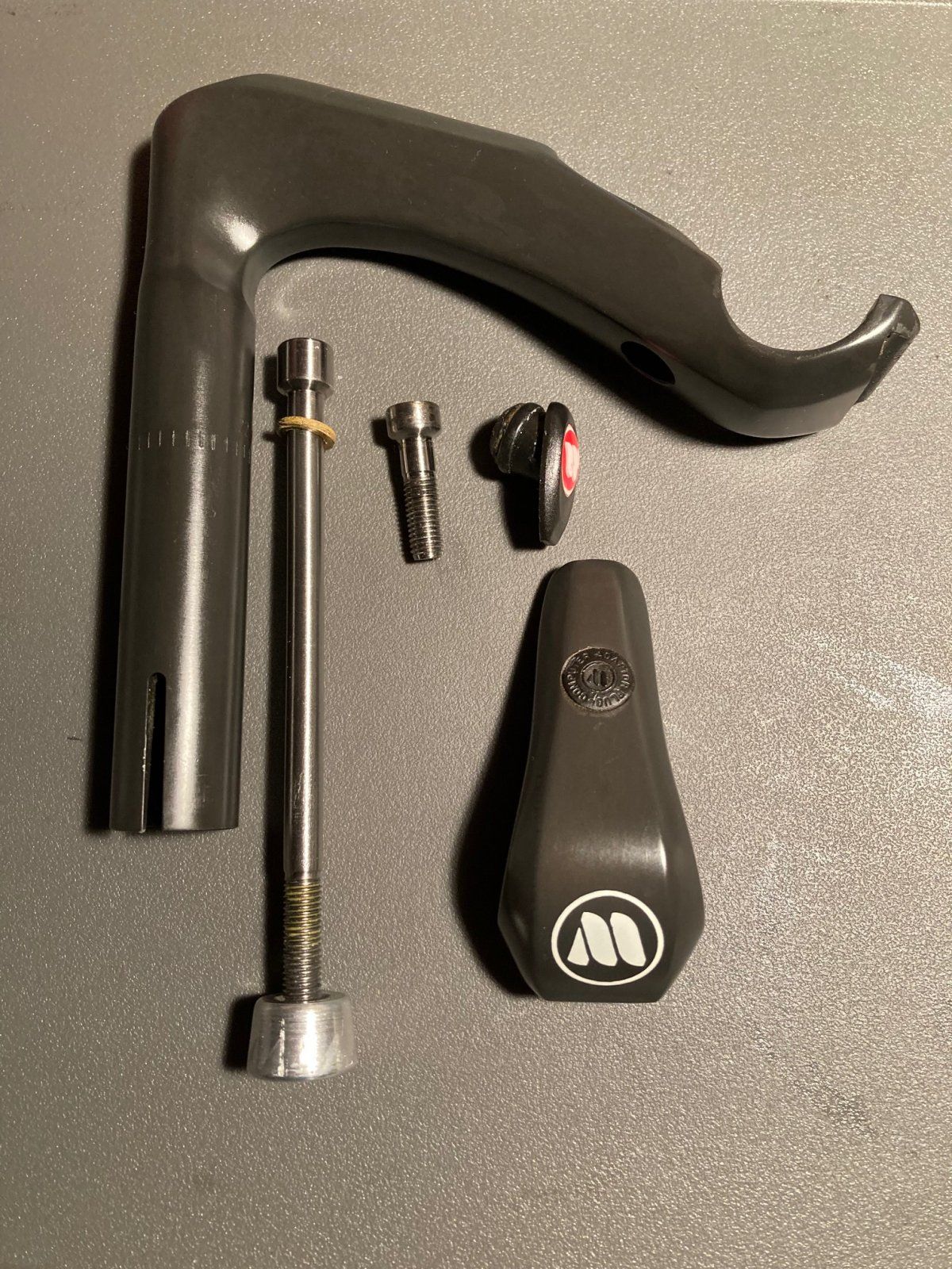

Hat jemand schon einmal den den Seegerring, der die Schraube fürs Aufspreizen nach unten
an einem Modolo X-Tenos rausbekommen ... bei meinen SACHS New Success Vorbau (... ist ein gelabelter X-Tenos by Modolo) ist das einschraubare Gewinde gelöst ...
:idee:...ohne die Schraube zu entfernen geht da nix da die Schraube nicht das gleiche Gewinde wie der Gewindeeinsatz hat ...
Das ursprüngliche Problem war doch: Du hattest den Insert auf der Oberseite rausgedreht und bekommst diesen jetzt nicht wieder reingedreht, richtig?
Dieser Einsatz auf der Oberseite sieht doch so aus (ist zwar ein Modolo X-Setra, sollte aber das gleiche Prinzip sein):
Das Aussengewinde dieses Inserts (unter der schwarzen Abdeckkappe auf der Vorbauoberseite) ist doch ein Linksgewinde, während das Innengewinde für die Klemmschraube ein Rechtsgewinde ist.
Wenn du die Klemmschraube aufgrund des Seegerringes (die Funktion von dem ist doch ein Widerlager für den Schraubenkopf zu sein um den Vorbau aufzuspreizen oder?) nicht entfernen kannst, müsstest du doch zum Montieren beide Bauteile gleichzeitig in die gleiche Richtung (aber mit unterschiedlicher Winkelgeschwindigkeit wegen wahrscheinlich unterschiedlicher Gewindesteigung) drehen, damit sich der Einsatz wieder von aussen in den Vorbau reindreht.
Und das funktioniert nicht?:

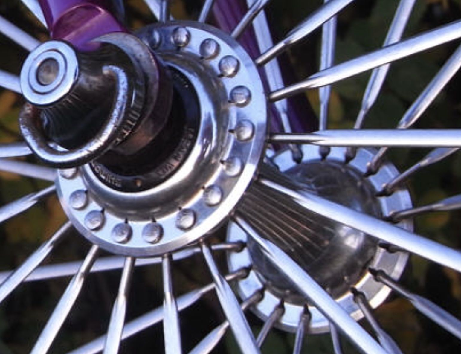

Shamal hat 16 Speichen?
Beim einer 16 Loch Nabe sind die Speichenbohrungen links zu rechts um 22,5° versetzt (360°/16).
Bei einer 32 Loch Nabe sind es 11,25° (360°/32).
Wenn du bei einer 32 Loch Nabe jeweils links und rechts nur jedes zweite Loch benutzen willst und eine 16 Loch Felge einspeichen willst, werden die Speichen nicht genau radial stehen können weil der Winkelversatz links zu rechts an der Nabe nicht ausgeglichen ist sondern 11,25° bzw. 33,75° beträgt, während er an der Felge weiterhin 22,5° beträgt. Soweit die theoretische Betrachtung. Ob sich das optisch oder gar in der Speichenlänge bzw. der Stabilität des Laufrades bemerkbar macht. 🤷‍♂️
Die Speichenlänge wird sich auf jeden Fall ändern. Ob das fühlbare Auswirkungen hat, keine Ahnung. Zur Optik vielleicht mal Zirkel und Lineal nehmen und selbst zeichnen und beurteilen.
Es wird ein Torsionsmoment auf die Nabe übertragen, weil eine Seite durch die Speichen eher rechts herum gezogen wird und auf der anderen Seite entgegengesetzt. Mit einem shamal hat das ganze dann nur die Felge gemeinsam.

Vielen dank für Deine Hilfe - hab' ich schon probiert - irgendwie lässt sich das Inlet nur bis zu einem bestimmten Punkt einschrauben danach blockiert die Inbusschraube. Ich denke wenn wir das auseinander kriegen (so ein Seegering muss doch mit dem richtigen Werkzeug rauskriegen - is' doch nur Mechanik
:idee:werd' mal meinen Mechanikerfreund mit seinem Werkzeugschatz aufsuchen, der müsste es hinbekommen, dann kann ich ggf. auch gleich das Linksgewinde nachschneiden lassen falls das in Mitleidenschaft genommen wurde ...
Trotzdem vielen Dank für Deine Hilfe
