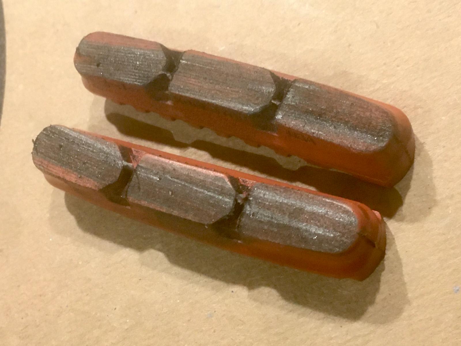

Evtl. sind die Gummis zu weich für deine Felge.

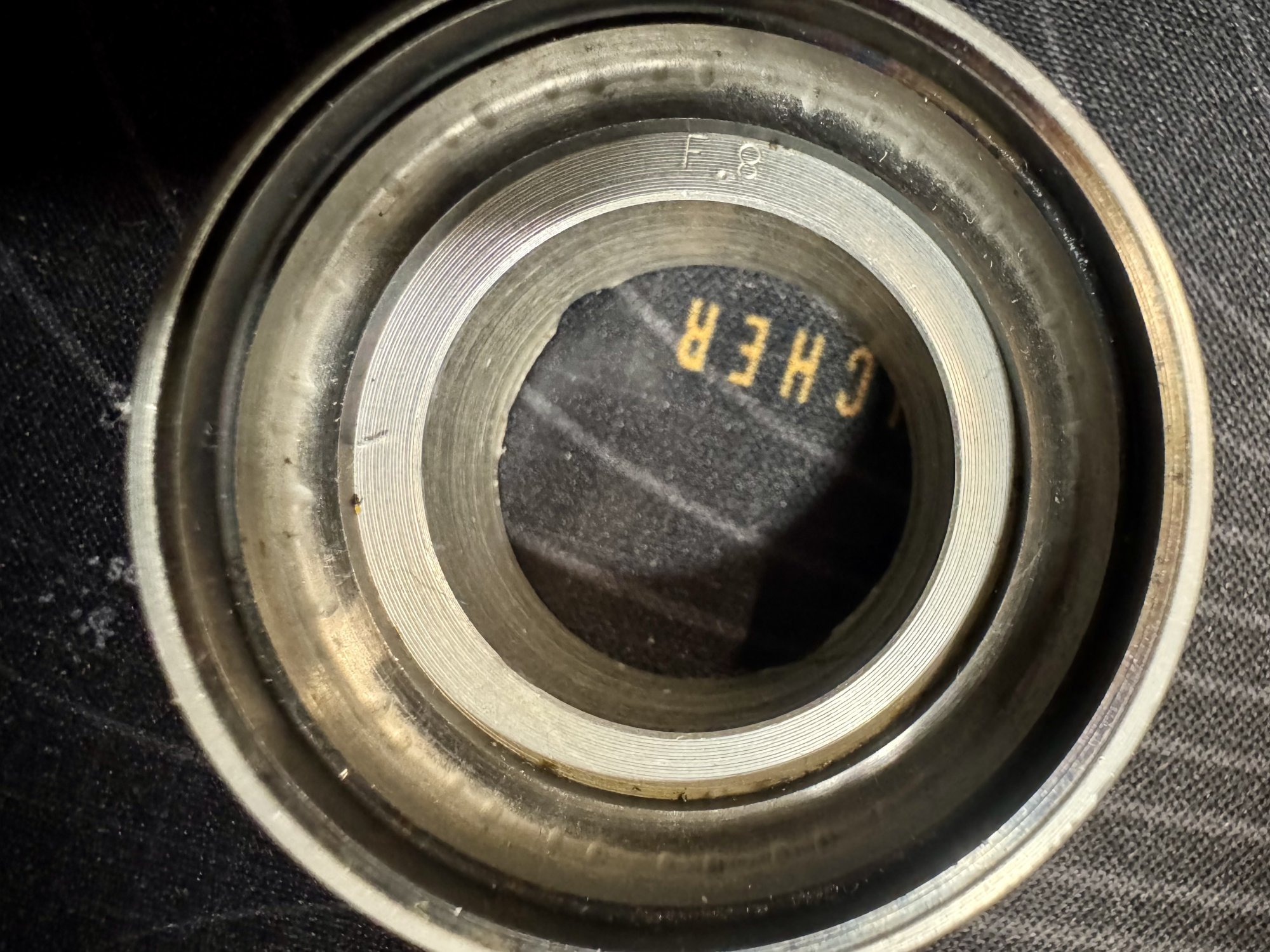

Etwas zu jung aber ich probiere es trotzdem mal hier. Vom Verkäufer wird das Hinterrad dieses Mavic Ksyrium Exalith SSC als defekt mit „Lagerschaden“ beschrieben. Es gibt wohl „ab 45 km/h ein klackendes Geräusch was verschwindet wenn man weiter tritt“. Hat jemand evtl. schon einmal Ähnliches erlebt und weiß was da hinter stecken könnte?

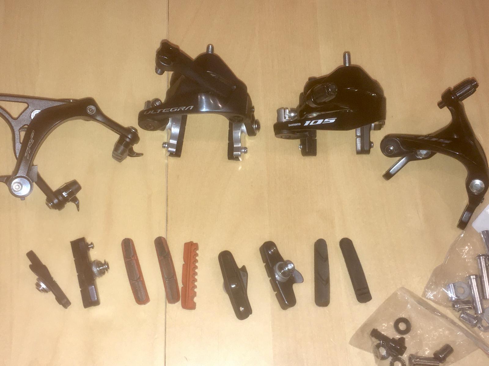

BR-R8000 mit ST-5700 komplett unbrauchbar
Das würde ich auf den ersten Blick vermuten, wenn ich die BR-R8000 mit der zum Hebel passenden BR-5700 vergleiche.
Hast Du zufällig noch irgendwo eine Shimano-Bremse aus der 5700er-/10-fach-Ära rumliegen zum Ausprobieren?
BR-5700, -R6700, -7900?
Das wäre jetzt die einfachste und sinnvollste Option.
Evtl die Kette auf der Kettenstrebe, weil der Freilauf Reibung hat. Ein Klassiker bei Mavic. Wobei man da erstmal gucken muss, was für ein Freilauf montiert ist...

Ich behaupte, dass es nicht an den STI liegt, Shimano ist eine pedantische japanische Firma, die hätten die Diagramme längst korrigiert.
