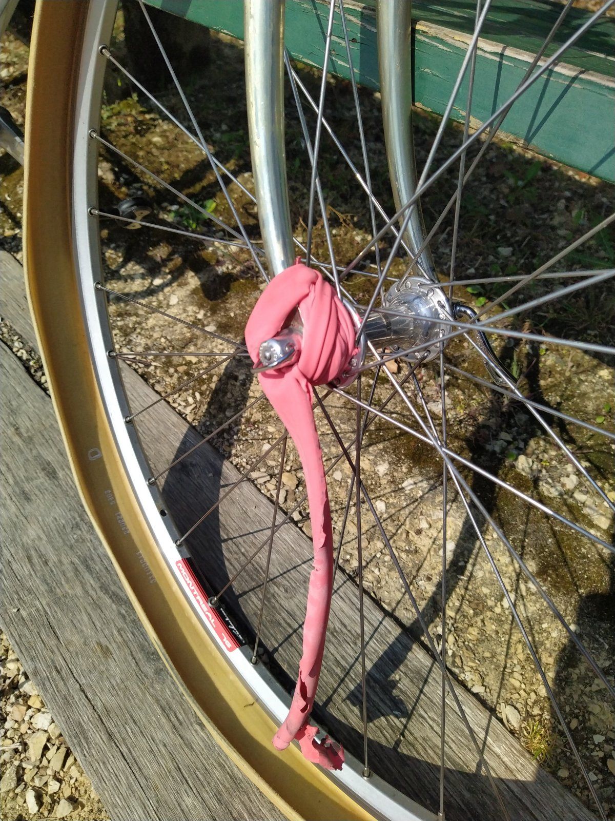

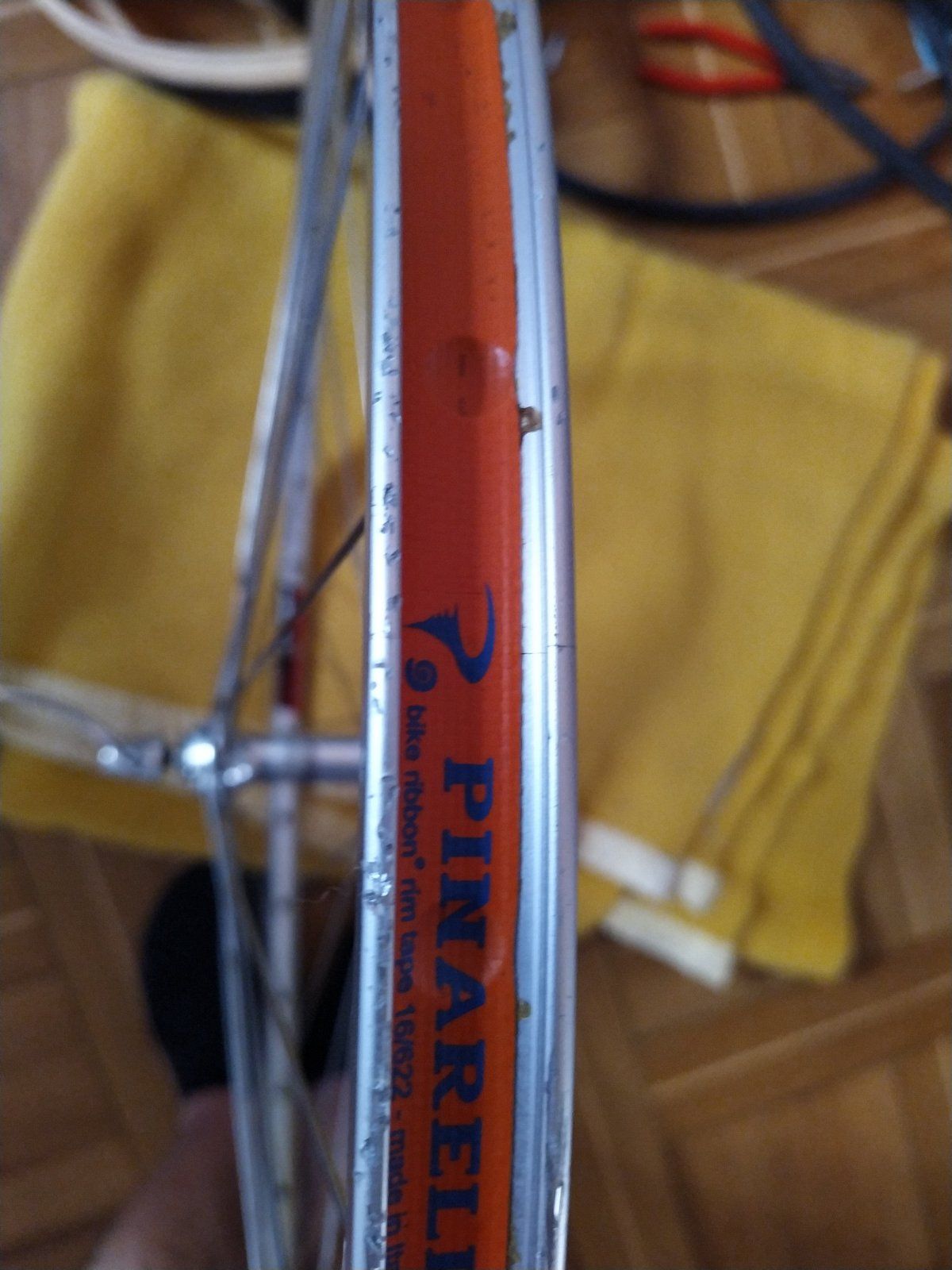

Gestern bei einer Abfahrt mächtig Glück gehabt: Nachdem es den Latexschlauch regelrecht zerfetzt hat, konnte ich mit Müh und Not auf den Felgen weiterfahren und abbremsen.
Zuerst eine Frage zur möglichen Ursache (auch wenn natürlich Ferndiagnosen schwierig sind): Woran könnte es gelegen haben, dass es den Schlauch zerfetzt? Es hat während der Fahrt richtig geknallt. Also nicht wie bei einem Durchschlag, den man ja auch gut hört und bei dem die Luft dann superschnell weggeht. Sondern laut geknallt. Zu stark gepumpt? Hab plusminus auf 8bar gepumpt.
Zweitens: Ist die Felge hinüber? Oder die Unebenheiten vorsichtig wegschleifen? Dieser Spuren sind auf der einen Seite beinahe durchgehend zu finden.

Hattest Du gerade montiert oder schon lange so gefahren? Klingt für mich wie eingeklemmter Schlauch, also zwischen Felge und Reifen. Felge würde ich glätten und weiterfahren

Entweder du hast einen kapitalen Schaden am Reifen oder der Reifen ist über das Felgenhorn gesprungen. Ansonsten kann der Schlauch ja nicht platzen. Die Felgenhörner musst du schleifen, so, dass keine Grate mehr da sind.

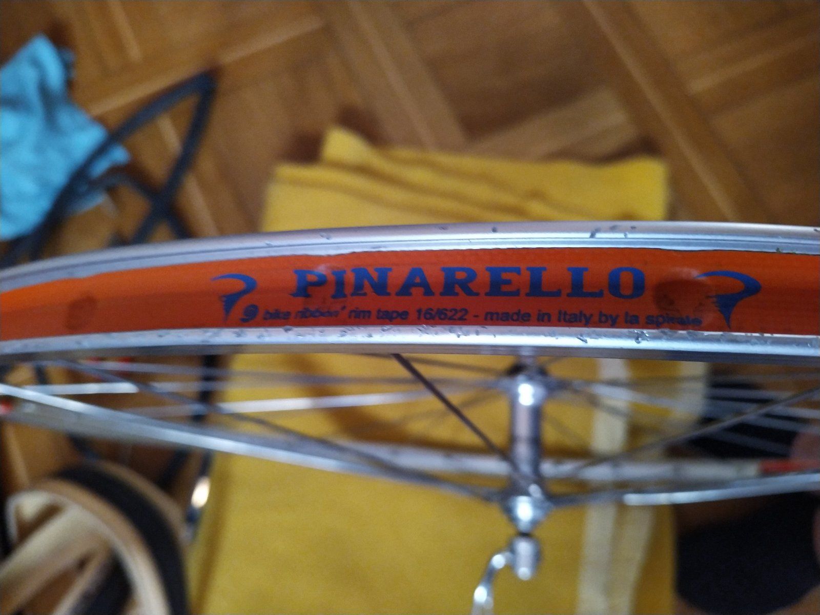

Felgenband wäre auch noch eine Schadensursache, würde ein Textilband zum kleben nehmen, sollte breit genug sein, das jetzige ist wohl etwas schmal.
Ich glaube auch eher, dass ich bei der Schlauchmontage oder beim Pumpen gepfuscht habe. Der Reifen war ganz neu. Nun ist er natürlich auch beschädigt.
Den Reifen habe ich kürzlich gewechselt, inkl. Latexschlauch. Nach dem Wechsel gab es aber eine Ausfahrt, bei der alles problemlos lief. Dann fast 2 Wochen nicht gefahren, gestern daher wieder aufgepumpt.

Verwende unbedingt breiteres geklebten Felgenband und Talkum zu Latexschläuchen.!

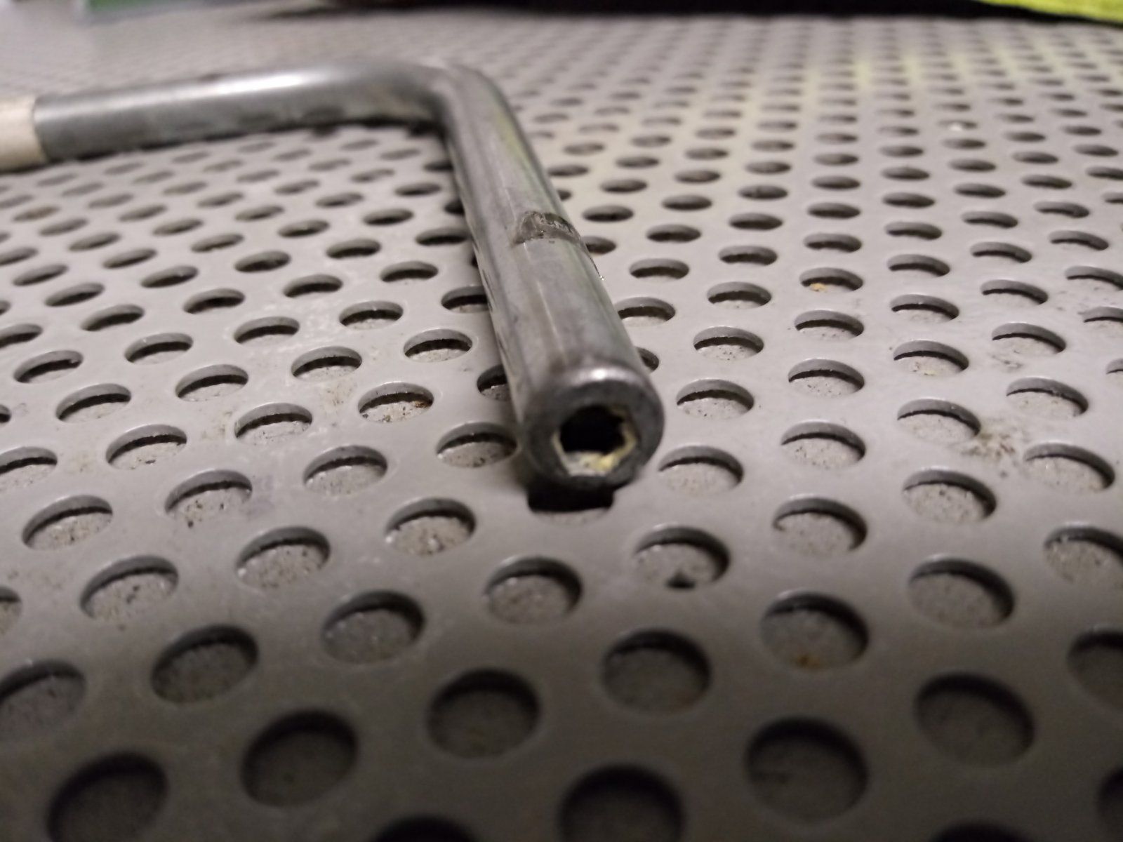

Dafür gab es von Weinmann sogar ein Spezialwerkzeug , einen abgeknickten kleinen Steckschlüssel . Wenn man das Plasteteil vorne dran abhebelt kann man vorne an den Sechskant mit einer Gripzange oder so die Bremse ausrichten .
Ich ersetze das Plasteteil danach immer durch eine M6 Hutmutter .
Vielleicht hat die Felge nun etwas Seitenschlag, das müsste ich dann nach dem Schleifen checken.
