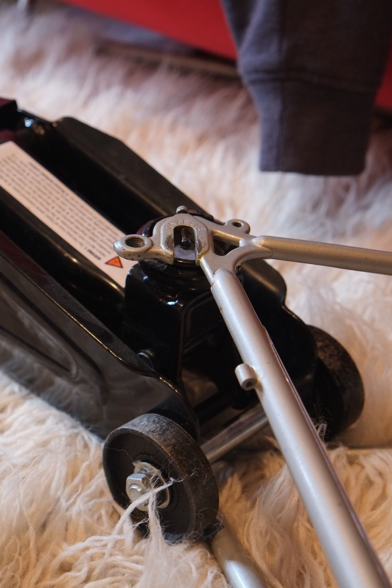

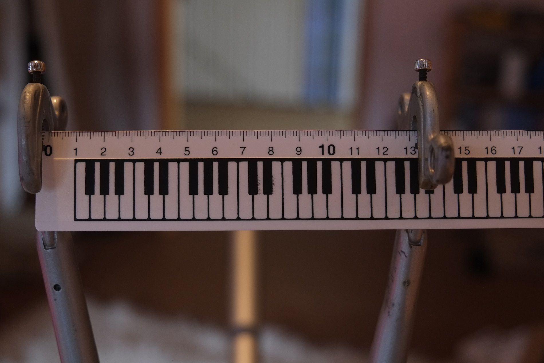

ich wollte euch an meinem (recht erfolgreichen) versuch meinen gazelle rahmen auf 130mm zu bringen teilhaben lassen.
Ein anderes Forumsmitglied ist auf die geniale Idee gekommen, einen (hydraulischen) wagenheber dazwischen zu stellen, klappt recht gut!

ich habe das gestern für 18,- beim radhändler inkl. richten der ausfallenden machen lassen..

Das ist ja noch gröber als die WaPuZa von vent...
Aber wenns symetrisch wird...
Mal sehen, wer als nächstes seinen Rahmen mit einem Braunkohlebagger putzt...
:p
Aufbiegen ist die eine Sache (kann man auch machen, indem man sich in den Rahmen stellt und mal kräftig dran zieht). Die andere ist, alles wieder symmetrisch zu bekommen. Idealerweise sollten sich die Streben ja gleich weit verformen, aber in Wirklichkeit würde ich da nicht meinen Bart drauf verwetten.
Also muss nach dem Aufbiegen die Mittigkeit wieder hergestellt (und ggf. nachgebogen) und die Ausfaller auch wieder gerichtet werden.
