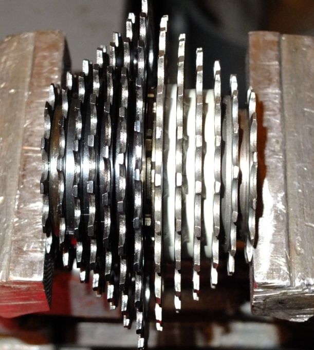

Im Vergleich kann man/ich fast schon mit freiem Auge sehen, dass die Winner-Abstände grösser sind.
http://velobase.com/ViewComponent.aspx?ID=ac4bbd21-99f8-4333-a5ce-10321fc39446&Enum=123
http://velobase.com/ViewComponent.aspx?ID=73235AF6-EAA9-4E71-A4E2-11C7406988B3&Enum=114&AbsPos=9

Was mich aber stutzen lässt :
In deinem Übersichtsbild , 2. Reihe erkennt man .
Einen schwarzen 7 fach Kranz
Einen 6 fach Kranz
Einen 5 fach kranz
Einem 6 fach Kompaktkranz.
Wobei der 1. und letzte schmalere Ritzelabstände haben.
Aber alle sind für Accushift
Gibt es also dieses System mit unterschiedlichen Schaltschritten ??
Auf meinem Bild ist das auch deutlich zu erkennen
Kann man die Unterschiedlichen Kränze nur mit den dazugehörigen Hebeln/Schaltwerken bedienen und "kreuzen" ist nicht möglich :confused:

Ich weiss nicht ob ich deine Frage richtig verstehe aber 6- und 7-fach haben bei Suntour tatsächlich unterschiedliche Schaltschritte. Bei 7- und 8-fach sind sie gleich.
http://www.wikipedalia.com/index.php?title=Ritzelabstände_(Tabelle)
Ich denke das hast du schon richtig verstanden.
Dann MUSS es ja unterschiedliche Schalthebel oder unterschiedlich Schaltwerke geben .
1. Für 5 + 6 fach
2. für 7 + 8 fach
Sonst kann das doch nicht gehen.
Und dann könnte man Hebel / Schaltwerk für 5 / 6 fach nicht für einen 7 / 8 fach Kranz verwenden
Und wenn das so kombiniert wird funzt das nicht , weill die Schaltschritte nicht stimmen.
Oder ich blond ?o_O

zumindet an meinen Schalthebeln kann mann zwischen 6-Fach Index und 7-Fach index umschalten. Vermutlich genau aus diesem Grund.
Äääächt , den musst du unbedingt mal zerlegen oder messen ob der unterschiedlich Schritte macht nach dem Umschalten , oder einfach nur einen Schritt mehr.:eek:
Weil :
Den "Winner + Winner Pro " Kranz kann man von 5 fach bis auf 7 fach aufrüsten mit den aber geichbleibenden Ritzelabständen , und dann wäre die Verwirrung perfekt .
