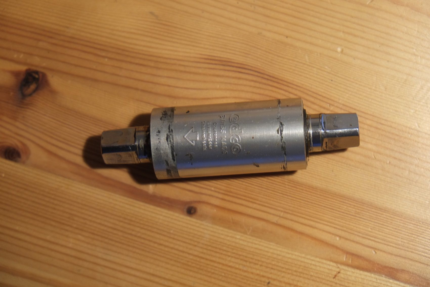

möchte mein Edco Innenlager neu fetten, bekomme es aber irgendwie nicht geöffnet, hat jemand rat? Da ist zwar so eine Nut oder ähnlliches, aber gedreht hab ich sie schon mehrmals, ohne erfolg...:rolleyes:
Wie gedreht....?

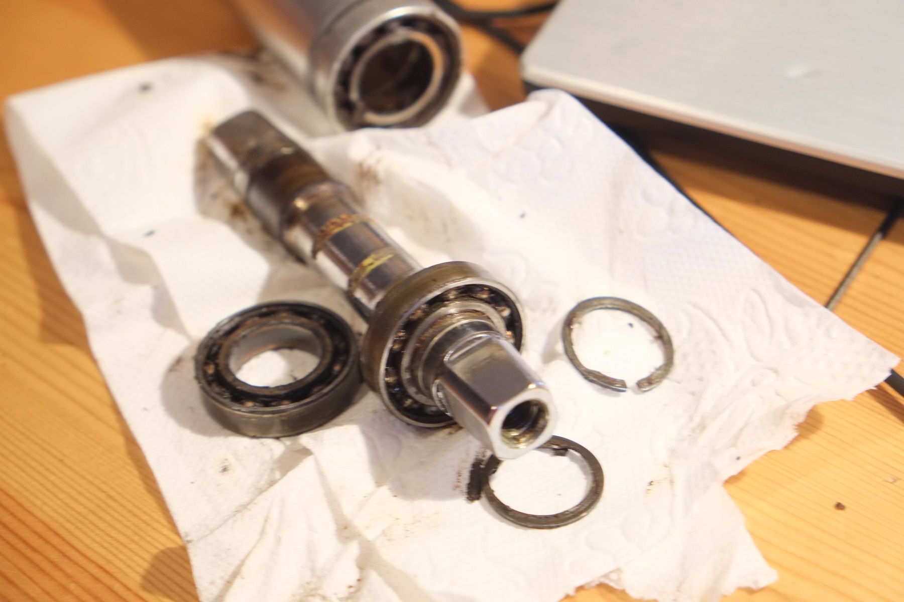

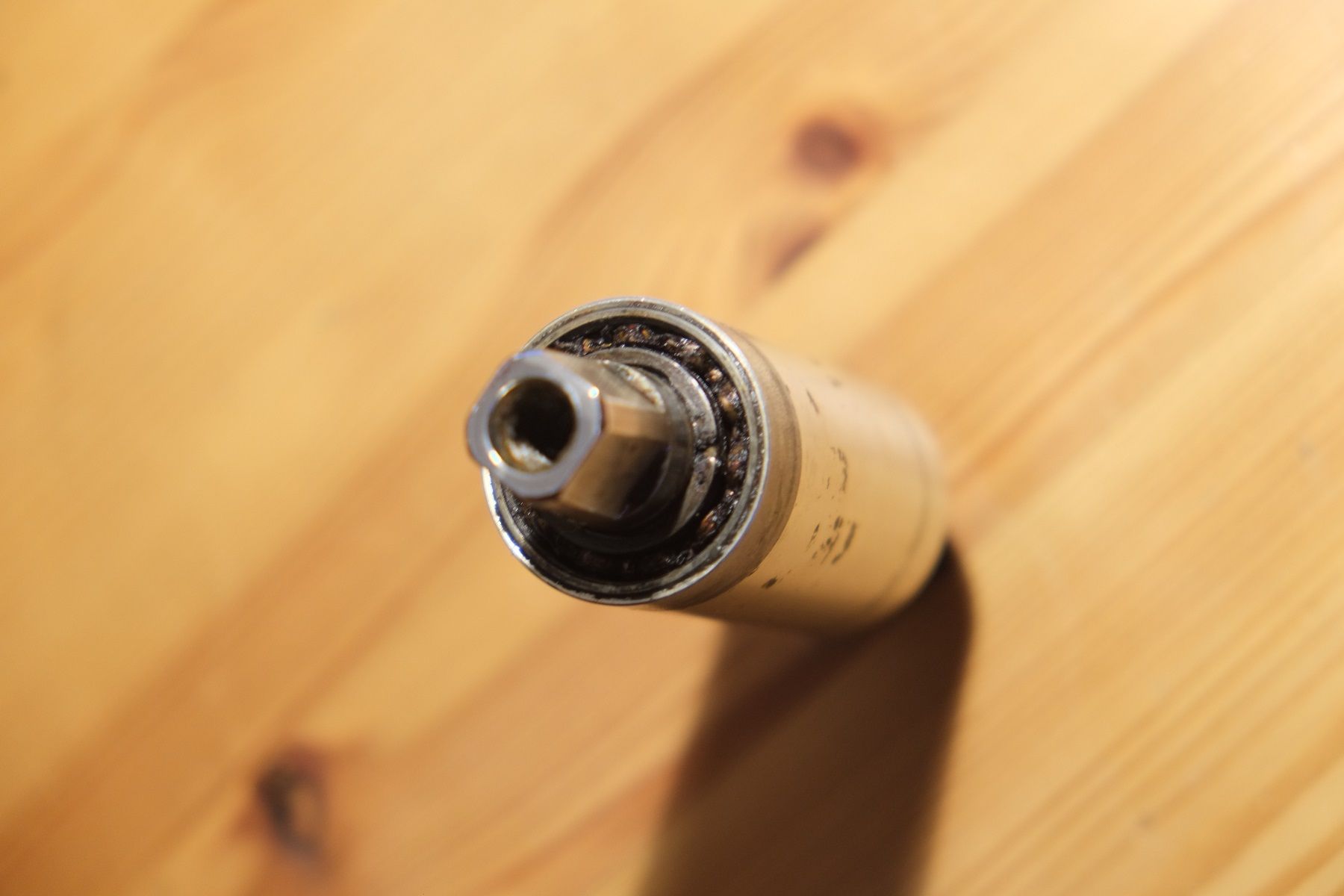

Du musst den Wellensicherugsring rausnehmen ( Das dünne Teil mit den zwei kleinen Ohren und winz Löchern drin ), das in einer Nut der Welle sitzt , direkt vor dem Kugellager , dazu brauchst du eine Seegerringzange für aussen ( musse mal ergoogeln ) , dann kannst du die Welle rausziehen und von hinten die Lager rausschlagen , waschen ( reichlich sauberes Waschbenzin oder Peroleom/Kaltreiniger ) und neu fetten.
Oder neue Lager verwenden , steht eine Nummer drauf ---Kugellagerhandel ( das täte ich so machen ).

geht auch ohne diese Zange! :D
Vielen Dank! Wäre ich nie drauf gekommen..
