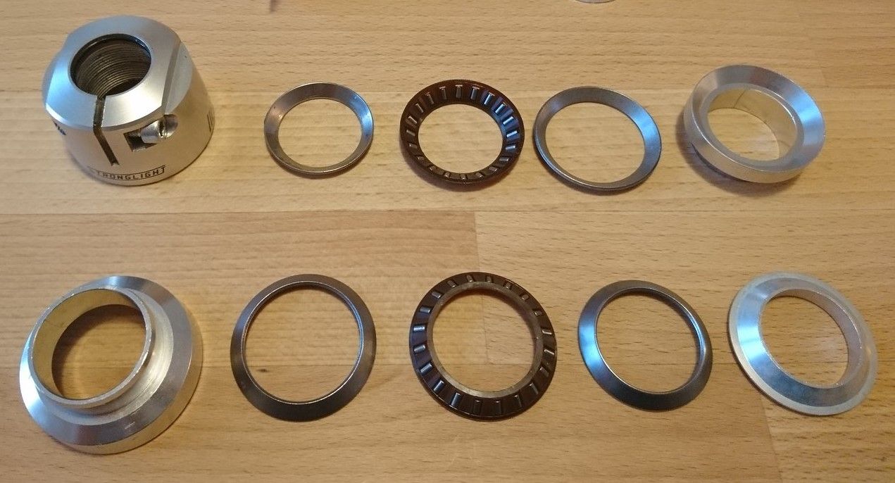

Stronglight Steuersatz aus und wieder eingebaut. Das blieb übrig. Steuersatz dreht trotzdem schön weich. Schlimm oder nicht Schlimm?
Das sind die Laufbahnen der Nadellager, davon gibt es 4 Stück, zwei kleine und zwei große. Diese gehören geweils einmal innen und einmal außen auf die Nadellager und müssen da rein.
Tja, da wirst Du bereits nach recht kurzer Zeit Probleme bekommen.
Hier handelt es sich um meiner Ansicht nach (soweit ich das anhand des Fotos erkennen kann) um zwei Stahl-Laufflächen einen Stronglight A9 Steuersatz, auf welchen die Nadellager (kann sein, dass das fachmännisch anders heißt) laufen.
Ohne diese werden die sich in das Alu-Material "fressen".
Wenn es sich nicht (wie ich annehme) um das Modell A9, sondern um das Modell B10 handelt, kann ich leider nicht sagen, was die Folgen sind.
so gehört normal ein Nadelgelagerter Steuersatz zusammen , die Nadelkränze bekommen auf beiden Seiten solche aus gehärtetem Stahlblech geformte Laufbahnen eingelegt , die Lagernadeln dürfen ja nicht auf dem butterweichen Aluminium drehen , das geht ganz schnell kaputt .
Also die sind nicht über sondern lebenswichtig !
