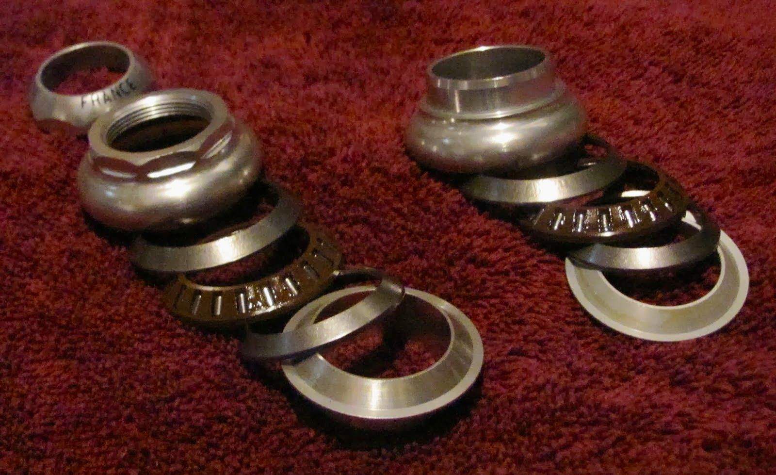

Wo wir grad bei den Dingern sind kann vielleicht jemand eine Frage dazu beantworten die ich mir schon länger stelle. Kann man die Nadellager inkl. Laufflächen für die Stronglight Steuersätze nachkaufen? Sind die überall gleich?

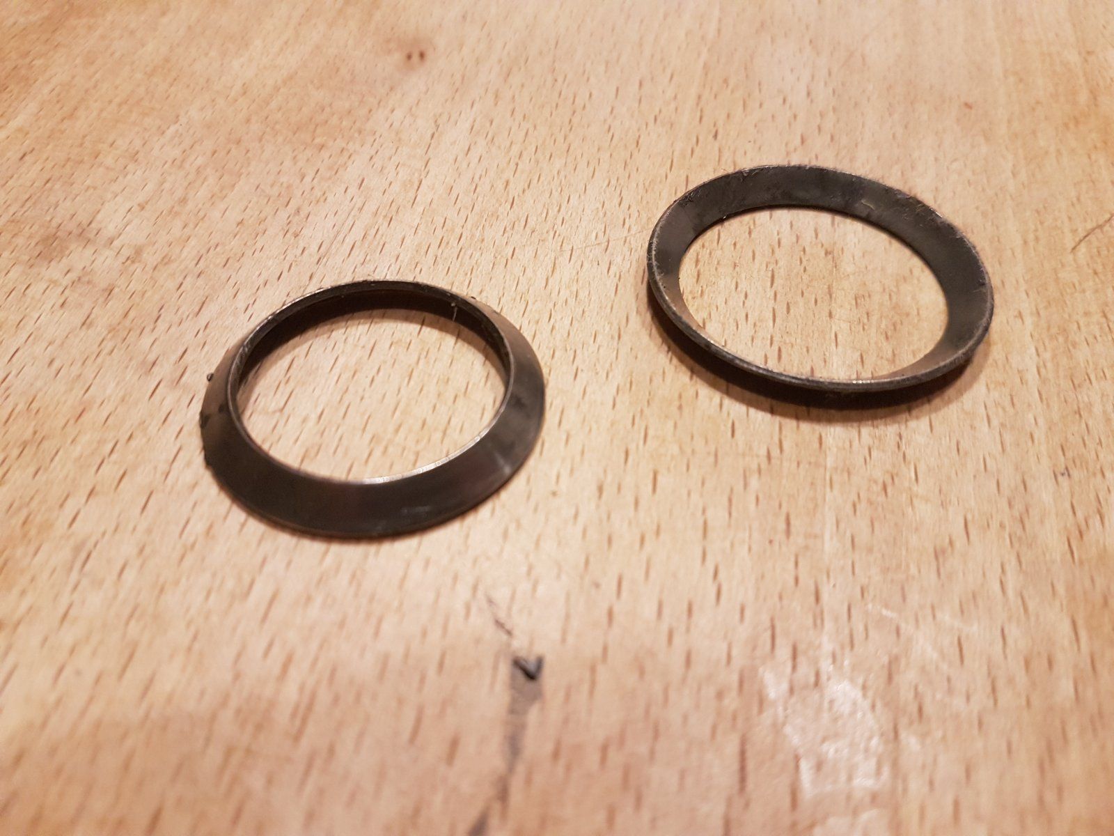

Das sind die Laufbahnen der Nadellager, davon gibt es 4 Stück, zwei kleine und zwei große. Diese gehören geweils einmal innen und einmal außen auf die Nadellager und müssen da rein.
Tja, da wirst Du bereits nach recht kurzer Zeit Probleme bekommen.
Hier handelt es sich um meiner Ansicht nach (soweit ich das anhand des Fotos erkennen kann) um zwei Stahl-Laufflächen einen Stronglight A9 Steuersatz, auf welchen die Nadellager (kann sein, dass das fachmännisch anders heißt) laufen.
Ohne diese werden die sich in das Alu-Material "fressen".
Wenn es sich nicht (wie ich annehme) um das Modell A9, sondern um das Modell B10 handelt, kann ich leider nicht sagen, was die Folgen sind.
Stronglight Steuersatz aus und wieder eingebaut. Das blieb übrig. Steuersatz dreht trotzdem schön weich. Schlimm oder nicht Schlimm?
so gehört normal ein Nadelgelagerter Steuersatz zusammen , die Nadelkränze bekommen auf beiden Seiten solche aus gehärtetem Stahlblech geformte Laufbahnen eingelegt , die Lagernadeln dürfen ja nicht auf dem butterweichen Aluminium drehen , das geht ganz schnell kaputt .
Also die sind nicht über sondern lebenswichtig !
Da sind auch nur Normteile wie Rillenkugellager in Naben und Tretlagern auch , die Teile werden von den Komponentenhersteller auch einfach nur eingekauft , sowas stellen die niemals nur für sich speziell in abweichenden Abmessungen her .

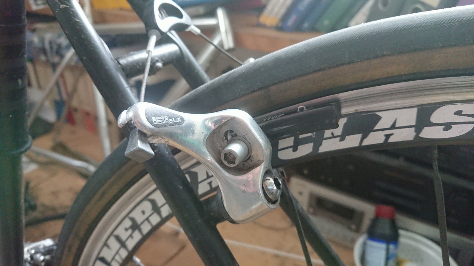

Die Oryx ist für Schraubsockel gedacht, es können also V-Break- oder Rennradbremsklötze montiert werden. Bei Rennradbremsklötzen kann es aber sein, dass die Abstände Bremskörper-Felge nicht passen.
Moinsen
Spricht irgendetwas dagegen, an einem Bremsschuh für Rennrad längere Schrauben zu verwenden um ungefähr auf die selben Abstände wie bei V-brakes zu kommen?
Hintergrund: ich habe mir für die LX 550 (die sind für geschraubte Bremsschuhe) Cantilever Bremse extra Bremsschuhe für V-brakes von Coolstop mit schwarz/Lachs Belägen geholt. Zumindest mit meinen Felgen ist das bei Regen Müll. Ich möchte meine Swissstop bxp (die blauen) wieder montieren. Die gibt's aber nicht für V-brakes.
Gruß
dasulf
Moinsen
Gruß
dasulf
Ich glaube der Bolzen mit Gewinde der V-Brakes ist dünner, den bekommst du mit der Cantilever Halterung nicht fest
Moinsen
Gruß
dasulf
Das coolste für Cantis sind Beläge mit Cartridge Befestigung, dann musst du beim Belagwechsel die Bremsen nicht einstellen
Sowas z.B.
Nee, die sind so wie deine gerade angebotenen tektro. V-brakes ist wie die dort originalen mit M6, Rennrad M5 (zumindest die an meiner tektro R 539 verbauten). Der Schlitz ist aber bei beiden Bremsen gleich breit.

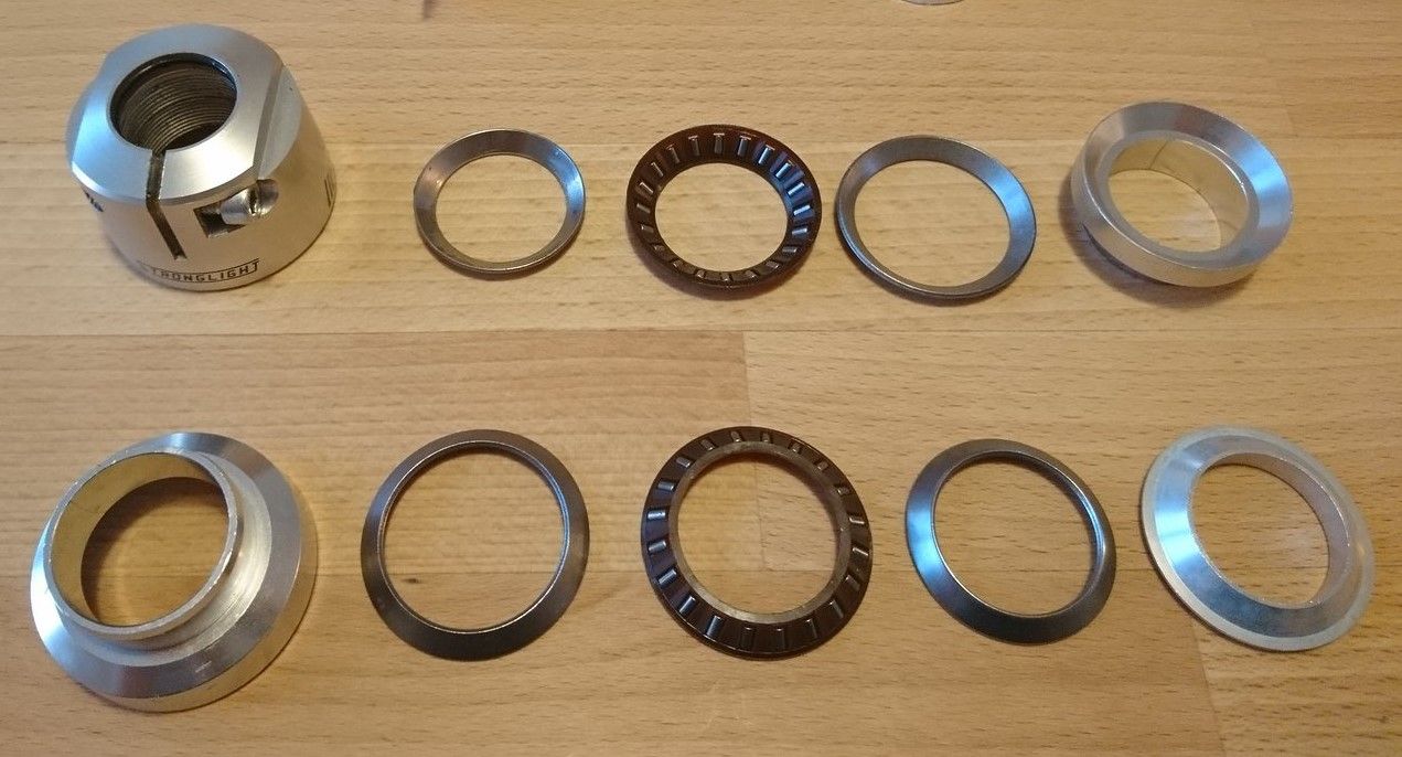

Kann mir jemand sagen wo genau die beiden kleinen Ringe od wie die beiden großen Ringe hingehören? Habe ein paar Sachen ausprobiert, aber alles nicht ganz zufriedenstellend.
Die Laufbahnen und Nadellager sind bei allen gleich, (Stronglight, Primax, Rudelli, Miche, Nadax (alles so 80er / 90er) fallen mir gerade ein, gibt aber noch mehr Marken). Insofern gehe ich davon aus, dass die Laufbahnen und Lager immer von einem Hersteller kommen.
Aber dass das nun Normteile wären, die auch bei anderen Bauteilen als Fahrradsteuersätzen Anwendung fanden, das wäre mir neu, lasse mich aber gerne eines Besseren belehren.
Ich sammle nur sehr, sehr wenige Sachen. Stronglight 1" Steuersätze mit Nadellagern gehören aber zufällig dazu.
Ersatzlager mit Laufbahnen findet man ganz ganz selten mal auf Ebay oder in den Kleinanzeigen. Nur Lager ohne Laufbahnen stand mal ein größerer Posten (ein paar Dutzend m.E.) zum Verkauf. Verschleißen (Einlaufen) tun aber die Laufbahnen, d.h. mit den Nadellagern allein kann man nichts anfangen.
Antwort also: Nachkaufen eher nicht.
Nubuk hatte online mal sehr günstig einfache Primax Steuersätze für 15,99 pro Stück. Daraus habe ich meine Ersatzlager bezogen.

Diese Reihenfolge..., hatte doch @Flat Eric schon gezeigt
Stronglight hatte auch Steuersätze, wo die Lager im eingebauten Zustand nicht wie hier parallel (A9, Delta z.B.) sondern X-förmig zueinander standen (X12, X14 z.B.).
Generell gehört die kleinere Laufbahn in den "Trichter" des Lagers, die größere entsprechend außerhalb.
@Abasobaba hatte nicht geschrieben, was er für einen Steuersatz hat.
