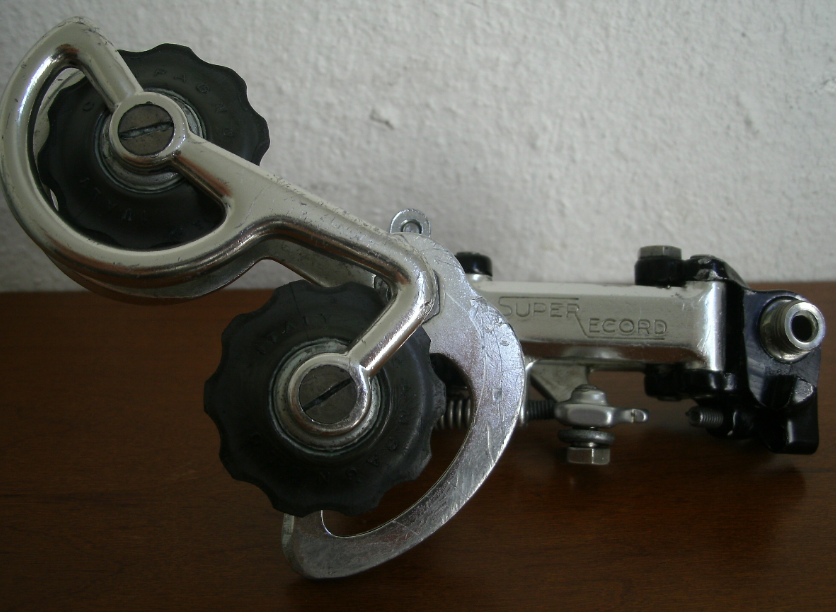

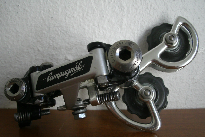

Hehe, ich stehe gerade völlig anfängermäßig vor einem Schaltwerkrätsel.
Nach dem (Wieder-)Zusammenbau sieht es so aus. :confused:
Was habe ich falsch gemacht?
Und danke schon mal! :)
