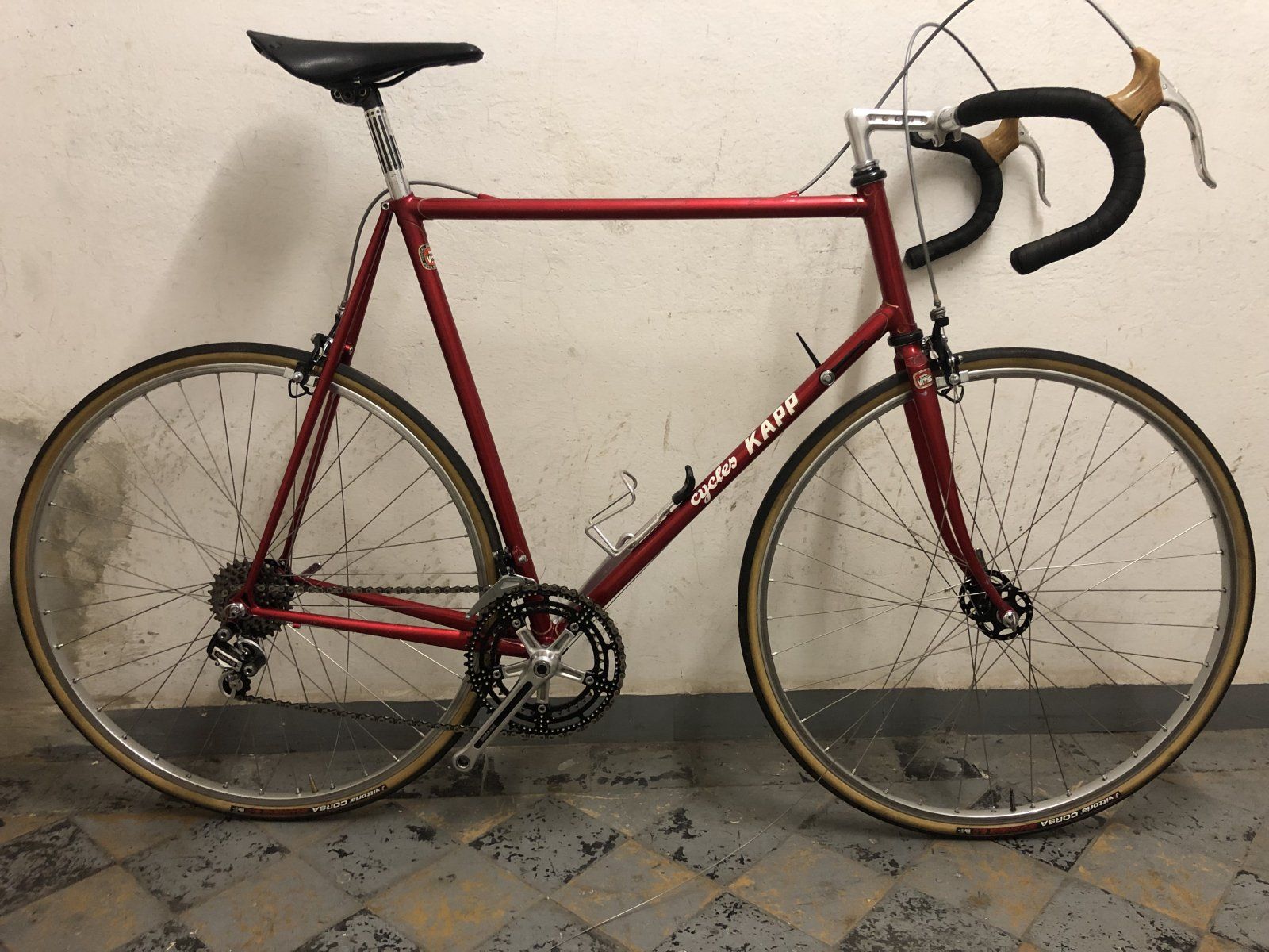

Welche Bremsgummis passen in 7200 EX Bremsschuhe und Bremsen vortrefflich?
Ich hatte mal Jagwire montiert, aber das ist nicht so dolle.
Lachsfarbene KoolStop?
Für dieses Rad - im Weinviertel muss ich bestimmt mal bremsen!
Für dieses Rad - im Weinviertel muss ich bestimmt mal bremsen!Anhang anzeigen 1093379

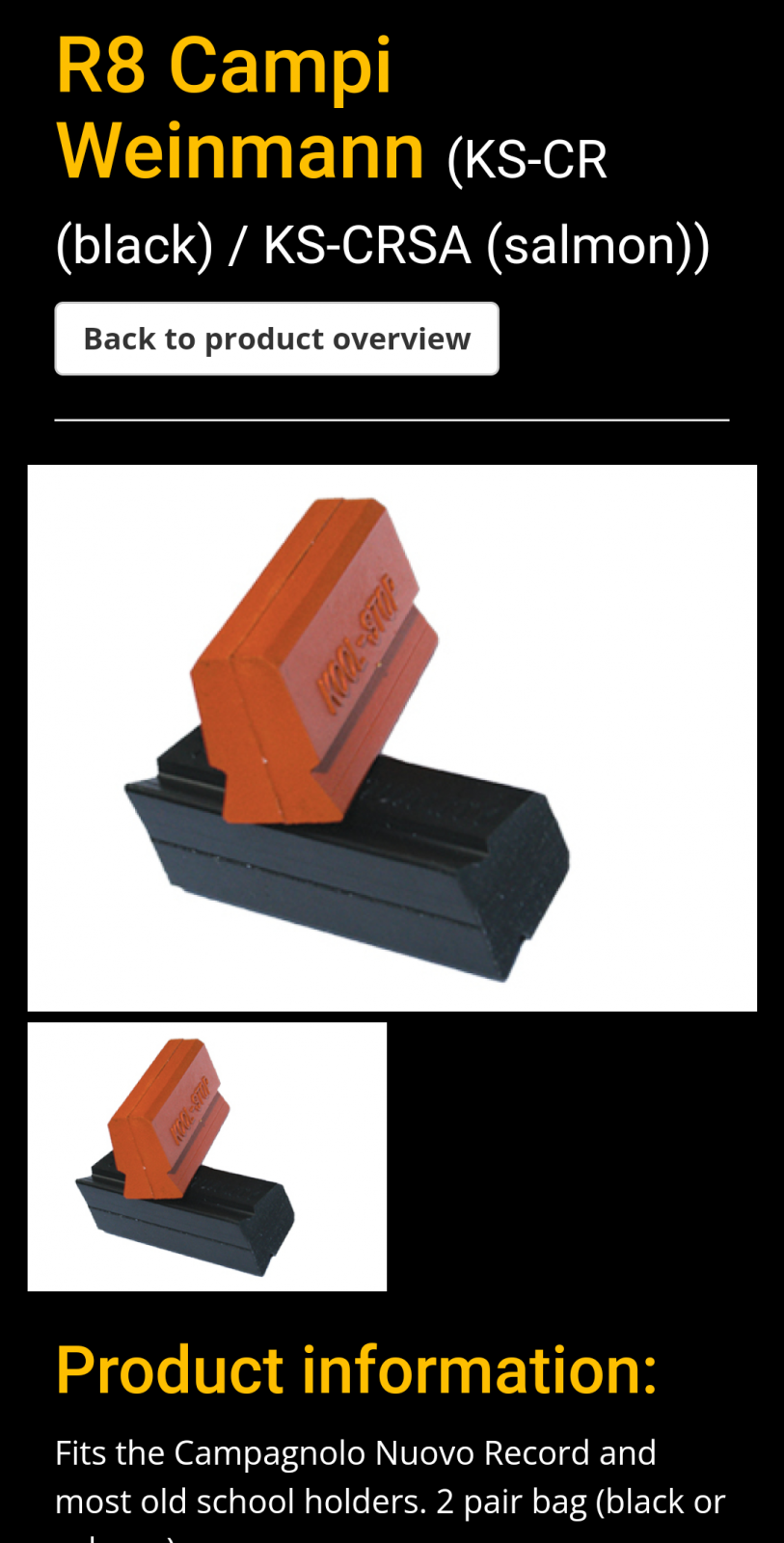

Nen Versuch mit den Kool Stops (diese hier R8 https://www.ebay.de/itm/123840689703?hash=item1cd57af627:g:4r8AAOSwX6JdMHui) hab ich gerade (erfolglos) hinter mir....
Nicht dass sie nicht passen würden, aber wie bekommt ihr die Bremsschuhe an der Seite auf- und wieder zugebogen ohne das die Lasche dann bricht?
Ist ja Alu und das verzeiht zu häufiges Biegen nicht...😔🙈
Ich habe, wie bei anderen Herstellern auch eine Seite offen.
Bei Suntour Superbe Pro waren die Halter komplett geschlossen. Da kommt man um die Minitrennscheibe nicht herum.
Geht halt nicht anders.
Ah ok. War aber dann ob meiner Zerstörung (und des Originalfimmels) so zerknirscht, dass ich gute gebrauchte gekauft habe.
Bei den Kool Stop R8 musste ich auch noch an der Rückseite ein bisschen Material abnehmen, damit sie über den Gewindebefestigungsbolzen der Bremsschuhe beim Einführen drüber rutschen. War ne ganz schöne Fummelei am Schraubstock.

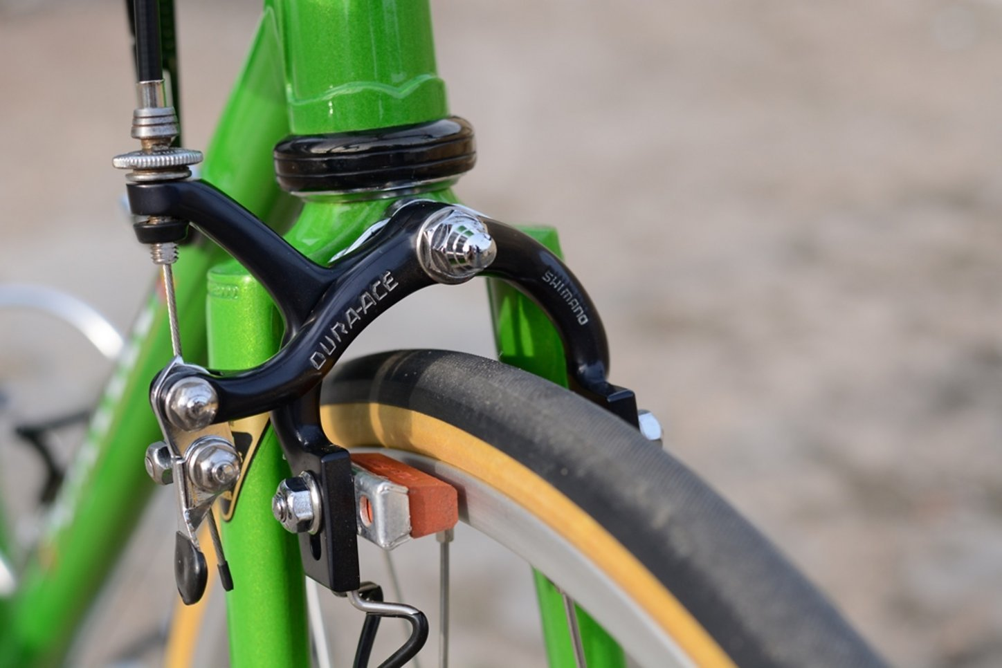

So
Gibt auch schwarze Kool Stop.
Nicht minder schlecht...
Wenn man Koolstop (Marketingabteilung) glaubt, sind die schwarzen eher für trockene Bedingungen gemacht und die Roten/Lachfarbenen bremsen wohl auch bei Nässe noch ordentlich.
Ich kann darüber nicht urteilen weil ich immer die Mischung fahre (Rot/Schwarz) :)
So
Ja. Die schwarzen KoolStop bremsen bei Trockenheit und quietschen bei Nässe, die roten bremsen bei Nässe und quietschen bei Trockenheit. Daher ist vorne schwarz / hinten rot durchaus sinnvoll, links rot / rechts schwarz eher nicht.
