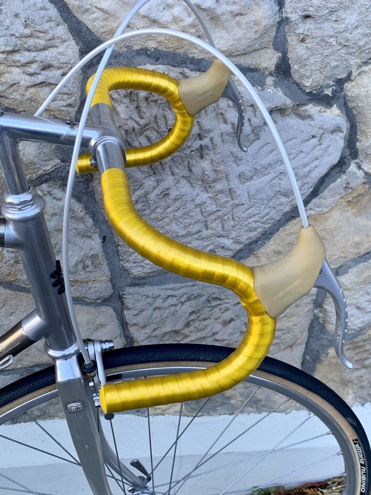

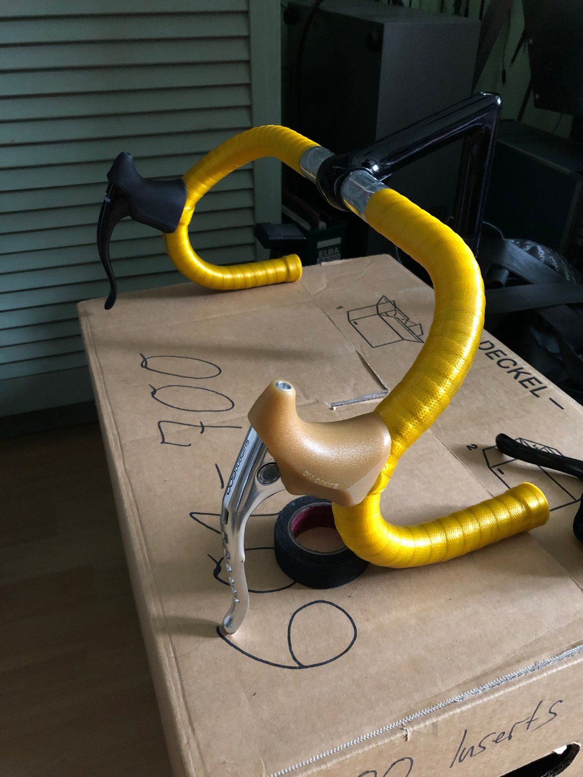

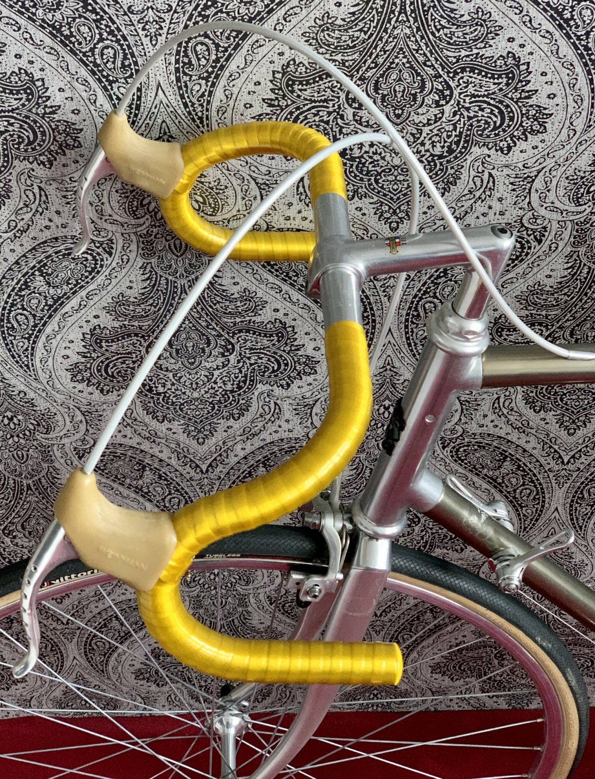

Die fetten Stopfen waren bei meinem Benotto glücklicherweise nicht dabei sondern die kleinen Stopfen die ich viel schöner finde.
Es gab auch kleinere Original-Stopfen?
Ich finde, zu Benotto (von oben gewickelt!) gehören auch die fetten Stopfen - und zwar überwickelt montiert! ;)
Ich hab original Benotto, Made in Italy mit kleinen Stopfen gehabt, findet man auch öfter mal in der Bucht.
Wenn Du die großen Stopfen überwickelst, fallen die doch ab, die sind doch innen viel größer als ein Lenker...?
Wie hast Du das Band am Ende befestigt, geklebt?
Schöne Farbe übrigens
Die beiligende originale Benotto-Anleitung sagte: Stopfen auf Lenker, von oben runter wickeln unten mit Feuerzeug klebrig machen und verkleben. Letzteres habe ich vorsichtig ausprobiert, funktionierte aber (nach der langen Lagerzeit?) nicht (mehr). Ich habe das Band dann sauber keilförmig zugeschnitten und vorsichtig(!), mit dem Zahnstocher auftragend mit Sikumet (Industrie-Sekundenkleber von Henkel) verklebt. Das Problem mit den häßlichen weißen Flecken, die herausquellender Sekundenkleber hinterlässt, ist ja wahrscheinlich bekannt.
Okay, da gefällt mir meine Variante besser, auch wenn nicht Benotto auf den Stopfen steht. Von oben gewickelt, Reststück in den Lenker, Stopfen rein und fertig.
Ja, deine Variante sieht elegant(er) aus!
Aber bei meiner sieht man wenigstens, dass ich die Montage-Anleitung auch gelesen habe (bzw. die Montagemethode kenne)! :p
Oft sieht man die dicken Stopfen ja über Band und Lenker gestülpt. so dass die Anlange-Kante für das Bandende noch frei hervorsteht. :rolleyes:
